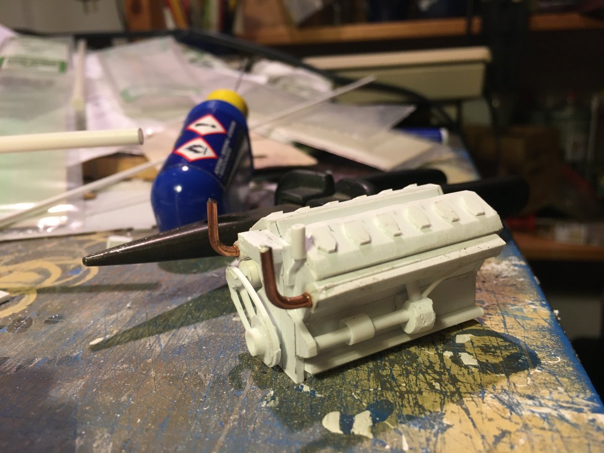

We zijn weer een stapje verder. Echt hard is er niet gewerkt de laatste dagen.. Het was grauw en winderig buiten en ik had daardoor ook eigenlijk nergens zin in. Maar toch wat vorderingen kunnen maken. Zo heb ik bijvoorbeeld de bufferbalk voorzien van nagenoeg alles wat erop hoort. Kijkt goed en interessant nu het compleet is. Dat komt deels ook denk ik doordat er niet minder dan 6 luchtslangen op elke bufferbalk zitten.
Daarna werd maar eens gestart met het bouwen van de motor. Deze ligt vrij prominent in de cabine, en met alle ramen die daarin zitten ontkwam ik er natuurlijk niet aan om deze na te maken. Ik zag er eerst tegenop, maar toen ik eenmaal aan de slag was bleek het toch wel een erg leuk werkje te zijn. Er zijn weinig foto's van, maar ik weet dat het een V12 moet zijn. De algehele vorm is dus vrij duidelijk. Verder is het formaat ook ongeveer duidelijk, want hij moet erin kunnen passen. En zo werd er een avondje geprutst met dit als resultaat:
Zag d'r allemaal goed uit. Bij de versnellingsbak en het koppelingshuis liep ik echter even vast en was de zin toch op. Even later kreeg ik door dat de etsdelen binnen zijn, en de foto's zagen er goed uit! Die ga ik dus spoedig maar eens ophalen. De zin om nu verder te gaan met de Renault was echter even op. Maar ik had toch zin om wat te doen.. dus werd er een oud project bij gepakt wat al een hele poos gestrand op een plank lag. Mijn twee Bruhat rijtuigen. Deze kampten met wat strakheids problemen en moesten de koppen goed aangemeten krijgen. Met frisse zin dook ik in een project waar ik eerder moedeloos van werd. Er werd rijkelijk met plamuur gesmeerd en wat stripjes op geplakt en na twee avonden voelde het allemaal een stuk beter. Nu de beide wagenbakken maar eens in de primer gezet zodat je niet door alle verschillende kleuren materiaal en plamuur heen hoeft te kijken om te zien of het wat is. En eerlijk is eerlijk, het is nog niet perfect.. Maar het begint er heel aardig uit te zien!
Dat was het weer voor nu. Binnenkort meer spannende vorderingen in deze draad.

Supergaaf Rik. Qua motor zou je ook nog een bouwpakket van een oud 1:48 vliegtuig kunnen plunderen bijvoorbeeld van een Spitfire of een 1:32 personenauto met v12, dat is qua verhouding waarschijnlijk precies groot genoeg als een dieselblok voor vrachtauto’s of treinen. Maar waar heb ik het over, dit is een prachtig blok!
Mvg, Paul

Ik heb er over zitten denken Paul, om ergens een motorblok vandaan te trekken. Maar in kitjes is het het vaak net niet helemaal. En daarnaast is mijn budget op z'n zachtst gezegd nogal mager. Dus als ik iets koop voor de modelbouw dan besteed ik dat eigenlijk liever aan dingen die ik echt niet zelf kan maken, zoals evergreen plaat of wielen. Ik heb binnenkort 8 assen nodig voor mijn Bruhat rijtuigen, dat wordt tegen die tijd al een hele uitgave. En daarbij vind ik het achteraf gezien veel te leuk om eens zo'n motorblok zelf in elkaar te zetten. Dankzij mijn ervaring met auto's in 1:1 weet ik behoorlijk hoe zulke dingen in elkaar steken en kan ik dus ook leuk wat details erop bluffen.
Al met al allerlei persoonlijke afwegingen om het zo te doen, maar de tip is wel goed in ieder geval!

Mocht je het interessant vinden, bij de modelbouw”buren” zijn er ook merken die losse motorblokken verkopen.
Wat voor soort motorblok zou je evt zoeken?
Ik wil evt wel eens kijken of ik nog iets passend in de “rommelbak” heb liggen.

Maar daar mankeert toch niks aan het blok wat Rik heeft gemaakt. Iets meer details?!

Yay! Roosters zijn binnen! Netjes eerst de ruimte achter de roosters donkergrijs geschilderd en even een schotje geplaatst zodat je er niet dwars doorheen kijkt. In werkelijkheid kan dat namelijk ook niet omdat de radiateurs daar zitten. Twee grote roosters en één hele kleine, en de passing van alles was in principe perfect! Binnenkort maar eens de laatste details erop maken en dan kan hij misschien wel voor de kerst nog gespoten worden.
