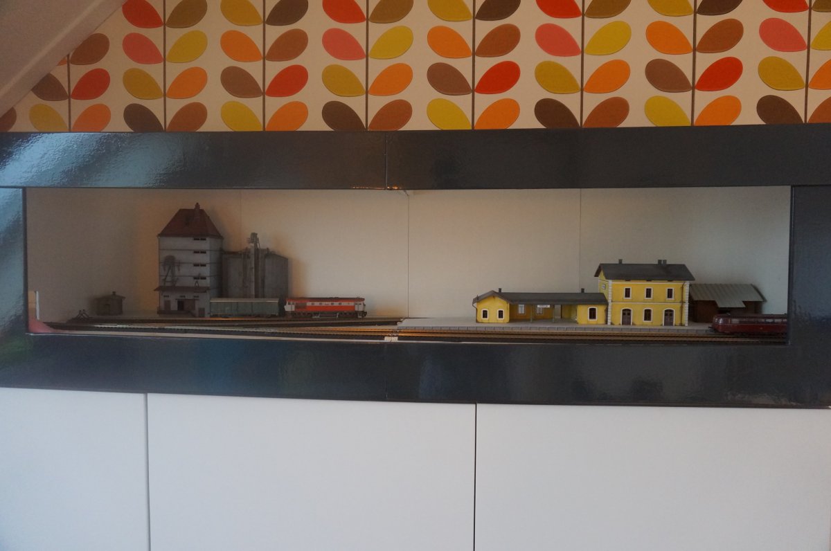

Afgelopen jaren ben ik bezig geweest met plannen uitwerken voor de bouw van een kleine module baan welke ook ingezet moet kunnen worden op een beurs. Ik heb de wens om eens lekker los te gaan op weathering en aftandse situaties. Na het zien van een filmpje van een heerlijk pruttelende Bardotka uit Tsjechië was ik verkocht. Het werd een baan uit die omgeving.
Na veel zoeken op het net en tekenen op computer is dit het thema geworden. Een klein fictief station in het bestaand dorp Perštejn vlak aan de Duitse grens. Als periode heb ik rond 1990 gekozen, op de treinen zijn de sterren en CSD nog te vinden maar dit zal spoedig eindigen en Tsjecho-Slowakije zal gescheiden worden in twee landen.
De baan ga ik bouwen op twee modules van ieder 75cm breed en 40cm diep. Op de linker module zal het al gebouwde station komen te staan. Op de rechter komt een goederenloods en nog ergens een klein spoorgebouwtje. Voor het station heb ik gekozen om het station Plottenstein van Auhagen een flink onderhanden te nemen en deze te verCSDen. Het sporen plan is simpel. Twee sporen door het station met één voorzien van een perron. Voor het station buigt een spoor af achter het station gebouw voor een lokale aansluiting in het dorp. Vanaf dit spoor is ook de goederenloods bereikbaar.
Het bouwen vermoedelijk niet vlot verlopen maar hoop wel gestaag met het inrichten van onze gezamenlijke hobbyplek op zolder. Afgelopen twee beurzen (Rail en OnTraxs) rails en wisselaandrijvingen aangeschaft. De sporen worden gelegd met Code75 van Peco en de wissels worden omgezet met servo’s. De modules zijn (lekker makkelijk) door de Hubo gezaagd en thuis in elkaar gezet. voorlopig voorzie ik de baan van uitloopstroken omalles op een kast kwijd te kunnen, maar hou wel de optie voor een ovaal op beurzen open.
Ik hoop jullie hiermee te kunnen vermaken, hier alvast wat plaatjes van de huidige stand van zaken.
Groet Maurice Kleverwal

Na Kleverdam hier ook even stoffen.......
In de afgelopen week de Rails gelegd. Deze keer omdat het plan nog steeds is om met deze baan op een beurs te gaan staan de overgangen goed van de bakken goed vast te solderen op spijkers. Afgelopen vrijdag naast een 1200 van Roco ook perronwanden meegenomen. Gisteren zijn ze verlijmd en het perron voorzien van een laagje das klei. dit kan nu lekker uitharden en later nog worden voorzien van een paar mooie barsten en andere ellende. Ook heb een derde bak gemaakt voor uitloopsporen zodat ik thuis een pendelbaan heb ipv een ovaal.
Verder een redelijk verandering in het plan. Links is de loods verdwenen en heeft plaats gemaakt voor een silo gebouw met twee losse silo's, misschien niet helmaal van het principe "less is more" maar ik hoop na het plaatsen van begroeiing het mooi op gaat in de achtergrond. Zelf ben ik er tevreden over. Komende tijd dus verder met het perron en daar na het ballast. Wat ook gelukkig in de planning staat is het maken van armseinen. op de site
www.leptanemodely.sk
mooie armen gevonden voor CSD seinen zodat ik deze ook kan maken.
Plannen genoeg dus
En ja het perron is nu wat krom door het vocht, maar dat komt wel goed na het verlijmen op de module. nu kan ik hem nog even meenemen naar de werktafel.
Tot de volgende keer!
Maurice.

Wel overwogen maar nu geen rekening mee gehouden. Zo'n zandhoop zou nog eventueel nog wel passen maar vind het inderdaad wel genoeg zo. Het perron lijkt nu redelijk aanwezig maar zal meer ongeveer 5mm boven het balast uit gaan komen. Wil ook wel kijken om het tweede spoor wat verwilderd te laten lijken.
Groet Maurice.

@Floris, dank voor je compliment. je hebt gelijk. de archieven eens nageslagen en dit is inderdaad wat aan de keurige kant voor Tsjechië. Zal eens kijken wat ik met een zaag kan aanrichten vandaag
het spoortje is een leuk idee alleen er loopt aan de andere zijde van de loods al een spoor. waar jij nu het spoor gedacht had gaat groen komen in de vorm van een boom met plantenbakken. Het viel mijn wel op dat er veel groen op en rond stations aanwezig was. Wil ook plantenbakken onder de ramen van het station plaatsen. het meeste viel uit elkaar maar hier hadden ze dan wel aandacht voor.

Toch wat aan het schuiven gegaan en kom een op dit als optie nav idee voor een vervallen spoortje. Ik denk dat ik de perronwand wel door laat lopen maar na het station aan de rechterzijde over ga naar grind ipv beton.links van het station gebruik ik het perron ook als scheiding voor de module overgang na het einde van het perron ga ik dan wel over naar de zandhoop optie.
er is nog wel ruimt om een zandhoop tussen de sporen bij het station te maken maar ik twijfel hier over ivm het schoon houden van de rails. Ik heb de angst dat ja dan ook steeds de verf van het perron afgaat poetsen.

Schoonmaakproblemen heb je zelf in de hand, qua hoe hoog je t zand maakt direct naast het spoor. Tussen de spoorstaven in ligt het meestal gewoon op niveau bovenkant dwarsliggers, daar heb je dus sowieso nooit problemen, aan de buitenkant van de spoorstaven ligt het net wat lager dan de kop van de rail. Ik zou zeggen hou de eerste 8 mm buiten de spoorstaaf ongeveer een millimeter onder het niveau van de kop van de rail en daarna pas omhoog, zo zit je redelijk veilig. Verder is mijn ervaring inmiddels dat je bij regelmatig rijden en een half druppeltje ATF nauwelijks hoeft te poetsen, alleen in het begin een paar keer als je nog bezig bent met de baan en de sporen dus steeds vol verf en rotzooi zitten, maar dat is logisch.
