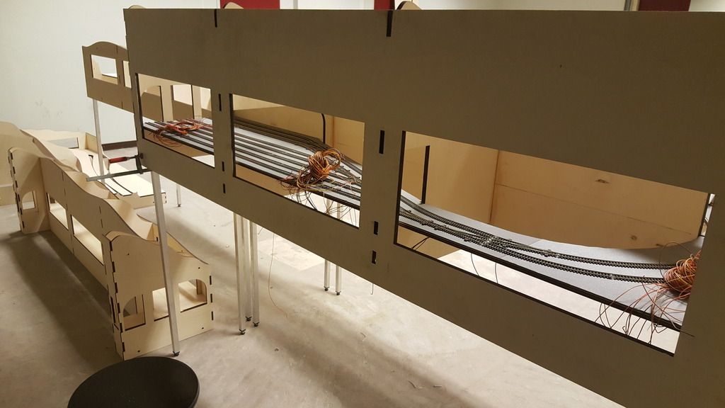

Hier nog wat plaatjes; even wat meten en proberen hoe dingen op z'n plek gaan vallen voordat de servo's onder de wissels gemonteerd kunnen worden.
De rechtse sporen zullen naar een treinlift gaan (althans dat is de bedoeling), de middelste sporen zijn doodlopende opstelsporen voor regionale pendeltreinen en de linkse 4 sporen zijn lange, doorgaande sporen waar straks op elk spoor 2 lange treinen achter elkaar kunnen komen te staan (een Loc met maximaal 7 rijtuigen). Als de lift er (nog) niet is kunnen er straks uiteindelijk maximaal 13 treinen in het schaduwstation staan:

Een handig idee dat ik had, was om blokjes te laseren om te dienen als poothouder. De klem die ik bij de vorige modules gebruikte, was eigenlijk een beetje overbodig, aangezien je de hoogte nog +/1 1 cm in de schroefdoppen onder de poten kan bijstellen:
Handig om deze blokjes voor modules te gebruiken. De poten vallen er vanzelf onderuit als je de module wil opbergen.
En verder de rest van de modules tegen elkaar zetten, hierna nog 1 te gaan:

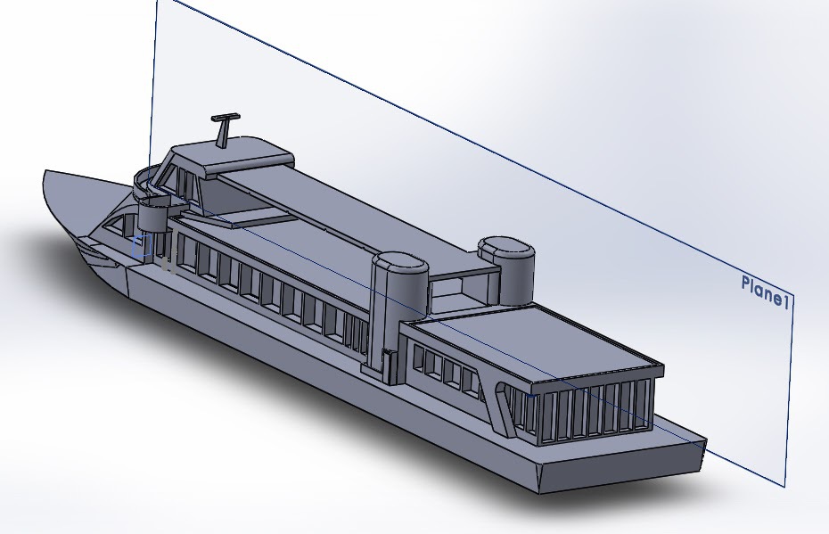

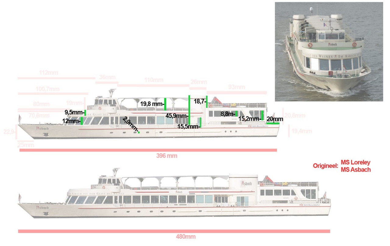

Na een poosje niet echt toe kunnen komen aan verder werken aan dit project, kon ik een tijdje geleden tijdens een middag wachten achter de laptop toch weer alvast wat gaan tekenen. Op de Rijn hoort natuurlijk ook een boot en na een poosje zoeken leek deze me wel geschikt om na te gaan maken: De "MS Loreley". Haar zusterschip is MS Asbach. Ik vond het wel een sierlijk bootje en warempel er is nog een foto van te vinden ook, dat het bootje voorbij Burght Rheinfels vaart:
Het origineel in de schaal 1:120 namaken, dan werd het alsnog toch een best behoorlijk grote boot. Ik ben daarom zo vrij geweest de boot iets te verkleinen. Zodoende een eerste poging gedaan de boot na te tekenen.
Wordt vervolgd! Groeten Jake
