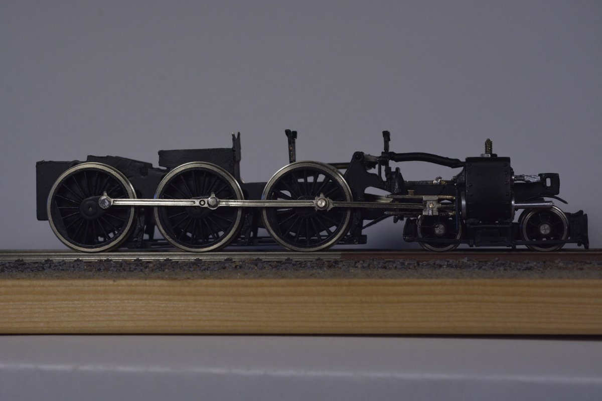

zal wat plaayjes plaatsen van het onderstel.
De laatste foto ter vergelijking met de 6300 van Artitec.
Groet Ko

Ziet er mooi uit Ko
Ik vind de smeerpers een goed onderdeel op het ketelfront en de schuifbeweging oogt prima.

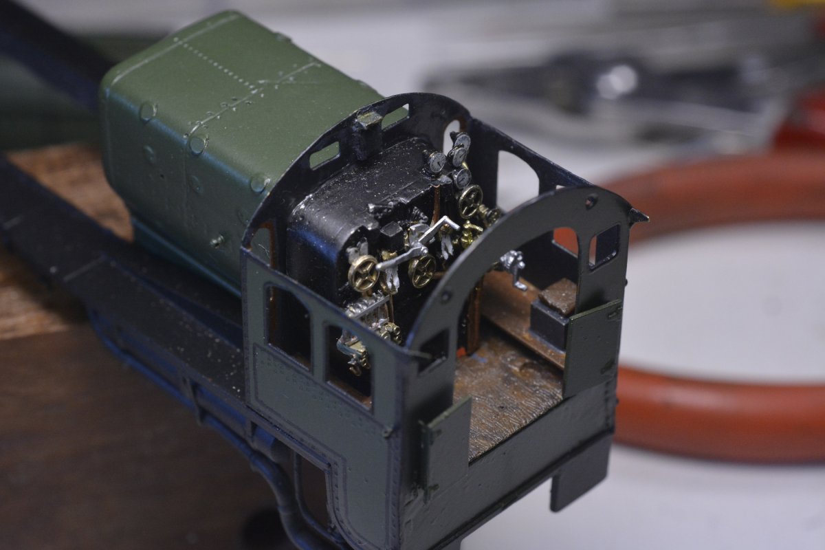

De voltoiing komt met rasse schreden nader , of wel het is bijna gepiept , nog wat leidingen en wat andere kleinigheden en dan is het zomaar weer gebeurd met een model.
Zoals je kan zien , is het leiding werk best een hoop gepriegel , je moet ook weer goed opletten dat de boel weer niet beschadigt.
Groet Ko
janw
Berichten: 2250
Bruggen-IG:
Re: BNLS werkspoor - NS 3908
Reactie #94 Gepost op:
08 April 2018, 21:13:49 »
Prachtig gemaakt, dat onderstel is super.
En dan die smeerpotjes en leidingen. Maar daar zet je dan straks een windleiplaat voor ?

RESPECT! Oh man, zulk priegelwerk, ik haak dan af hoor... prachting gemaakt.

Hallo Ewout en Jan , is inderdaad priegel werk , maar dat maakt het wel , de windplaat moet er wel voor , maar ertussen is het nog wel te zien.

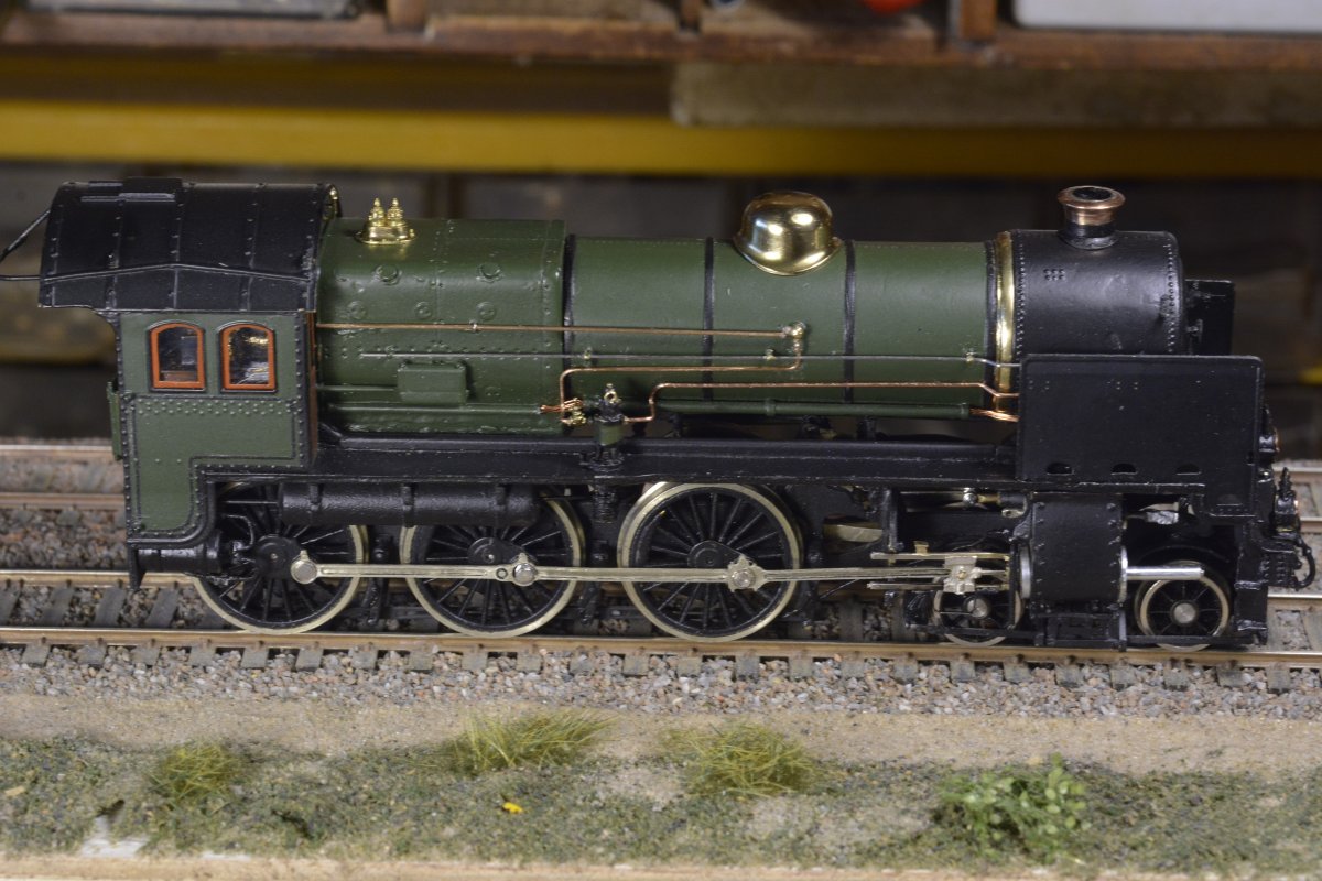

17 May 2018, 06:13:48 »
Even een paar foto's van de 3900 , er moeten nog wat kleine dingen aan gebeuren , als hij helemaal klaar is maak ik wel betere foto;s.
Groet Ko
