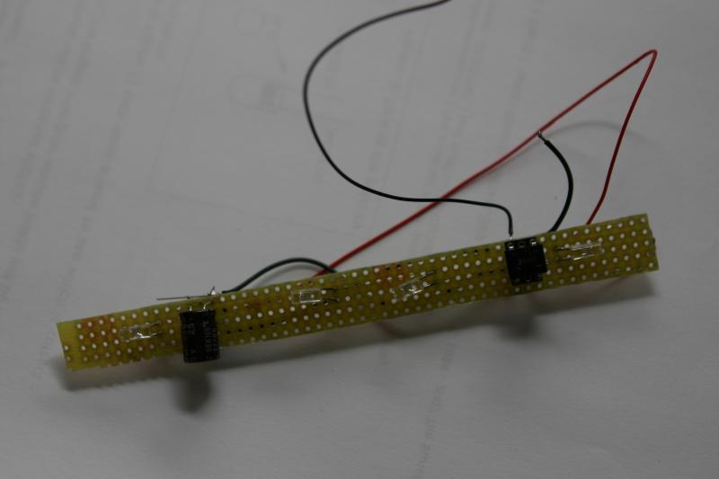

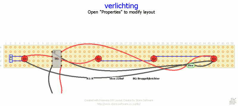

Gents,
Ik heb een poging gedaan een printje te tekenen en te uploaden.
https://images.beneluxspoor.net/bnls/original_version_Afbeelding1.jpg
Kan iemand zien of dit licht of rook gaat veroorzaken
Het rode blok is een bruggelijkrichter van Conrad.
Kan er iets kapot gaan als ik het verkeerd aansluit?
heeft er trouwens iemand tips om dit soort printjes te tekenen?
BVD Wibo
Dolf44
Berichten: 843
Re: Lang leve de kruidvat-ledjes
Reactie #78 Gepost op:
16 November 2007, 22:00:44 »
Sprint Layout, zie
www.vego.nl
spoorN
Berichten: 95
Reactie #79 Gepost op:
20 November 2007, 20:20:37 »
Pucki bedankt, ziet er wel ok uit (beetje uittgebreid misschien)
Heb ondertussen antwoord op mijn andere vraag:

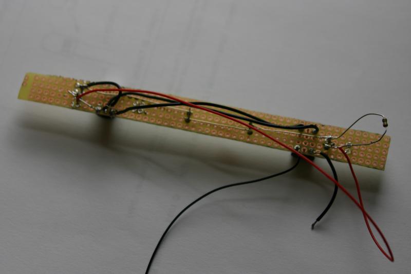

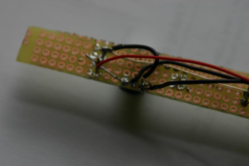

Er kwam rook uit, de led het dichts bij de ELCO brand steeds in één klap
door.
Bijgaand wat foto's. Ik snap dat het allemaal wat ondoorzichtig is maar als er nog iemand kan helpen?
Bedankt alvast,
Wibo
@SpoorN
Kijk
hier
eens .
Dit werkt goed en kost niks

@Rieks: bedankt, volgens mij is dat precies wat ik zocht.
@Jaap: Dit lijkt erg op wat ik heb gedaan. Er zitten twee grote verschillen in.
Ik heb geen spanningsregelaar in mijn schema zitten
De weerstand zit bij mij tussen de leds
Moet ik een spanningsregelaar toevoegen, of kan het ook zonder?
Ik zal de weerstand even verplaatsen, kijken of dat helpt.
Ik heb de site toegevoegd aan mijn favorieten, daar ga ik nog wel wat plezier aan beleven!
Groet & dank,
Wibo

Hallo Wibo,
Probeer jouw schema maar eens te vergelijken met dat van Albert. Hopelijk zie je dan het verschil: je moet de weerstand in serie zetten met de led's, dus achter elkaar. Deze 'ketting' sluit je aan op de bruggelijkrichter (of op vier diodes zoals Albert). De condensator zit hier parallel tussen.
Wat je nu dus fout hebt gedaan is dat de weerstand ipv in serie met alle led's nu parallel op 1 led zit en de led die kapot is gegaan is rechtsstreeks op je volle spanning aangesloten (zonder voorschakelweerstand): ipv ongeveer 2V heb je 'm dus 14 a 18V gegeven (afhankelijk van het systeem dat je gebruikt). Daar kan ie niet tegen natuurlijk. ;-)
Ik hoop dat je hier iets aan hebt.
Merijn
spoorN
Berichten: 95
Reactie #86 Gepost op:
22 November 2007, 00:40:14 »
Hallo Merijn,
Bedankt voor de duw in de goede richting. Dat krijg je van dat late geklus.
Net nog even bezig geweest en ik ben al weer iets verder. Op een externe bron van 12 volt brand het nu prima (beetje fel maar wel ok).
Vanaf de gelijkrichter werkt het nog niet. Ga morgen wel even meten e.d om er achter te komen waar dat in zit.
Weltrusten,
Wibo

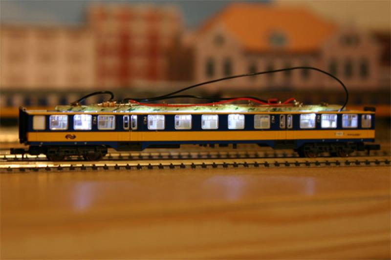

spoorN
Berichten: 95
Reactie #87 Gepost op:
26 November 2007, 21:10:31 »
He he, eindelijk licht
Nu alleen nog een manier vinden om het dak er weer op te krijgen
Denk eigenlijk dat het printje iets smaller moet. Is alleen best lasting te zagen..
Recht zagen met een slijpschijfje op de dremel gaat ook niet heel handig.
Zou een tegelzaag een idee zijn?
In ieder geval allemaal bedankt voor de hulp!
Gr Wibo
