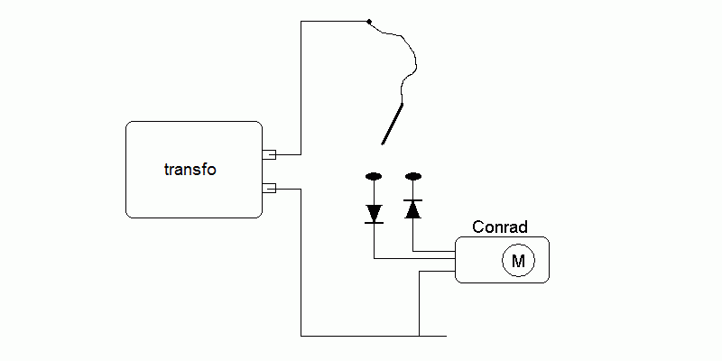

Eerst een plaatje om te laten zien hoe je nu met de Conrads werkt.
De transfo levert wisselspanning, die keert heel snel steeds van richting om. Aan de Conrad motor zit een rode draad, die gaat in het schema naar beneden. En er zijn twee bruine draden, in elk daarvan zit een diode, maar die staan in verschillende richting.
Als je nu met je elektrisch potlood de linker nagel aanraakt kan er door de linker diode alleen maar stroom van boven naar beneden lopen. De motor gaat dan b.v. linksom.
Raak je de rechter nagel aan, dan kan vanwege de rechter diode de stroom alleen maar van beneden naar boven lopen. de motor gaat dan rechtsom.
sdz1976

Eerst en vooral al hartelijk dank voor de moeite.
Het werkt idd zoals je het nu schetst Klaas.
