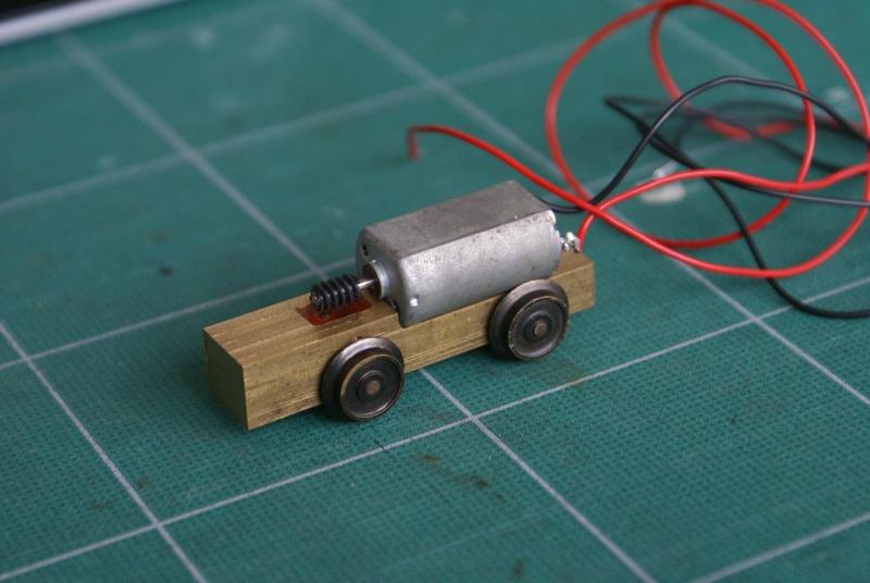

Citaat van: DE-II op 12 February 2016, 13:25:15
Aandrijvingidee
. Commentaar uiteraard welkom.
Levert SB standaard met rp25?
Zeer fraai onderstel met de correcte as afstand, maar bij die prijs krijg ik tranen in m'n portemonnee en ruzie met de familie
, 140 euries Zeker z'n geld waard, maar nu ff niet.
Daarom bovenstaande eigenbouw met correcte as afstand (28 mm), gefreesd uit een staaf messing met tandwielen van Weinert en een CD-la motor van Matsushita.
Dit ontwerp behoeft nog enige ontwikkeling
Kosten? CD-la motor gratis, wielen overgehouden van wielwissel naar 3 rail, dus bijna gratis, het duurste waren de tandwielen of liever gezegd de portokosten daarvoor €17,50

Mja, er ontbreken wat plaatjes nog en bij mij thuis een frees....

Welke plaatjes mis je nog?

24 February 2016, 10:25:17 »
Onder andere de plaatjes in je bericht
Die in je bericht zijn nu wel te zien. Ziet er netjes uit en inderdaad een stuk goedkoper.

De aandrijving werkt nog niet naar behoren motor komt tegen de wielen. Door de motor 90° te draaien hoop ik het op te lossen.
