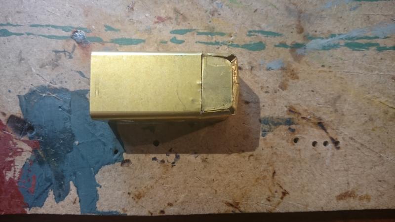

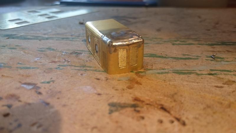

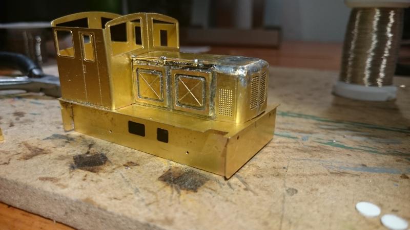

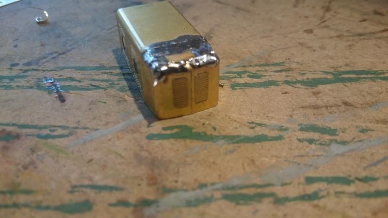

Dit stukje van de huif is veel te groot geetst. Knippen met een oude nagelschaar en pas maken.
Aan de onderzijde vastzetten met een dot soldeer
Ruig soldeer aanbrengen.
Vormvijlen, echt leuk werk. Eventuele oneffenheden gewoon opnieuw van soldeer voorzien, of 't lokje Deukje noemen.

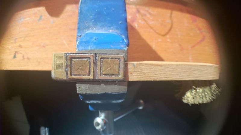

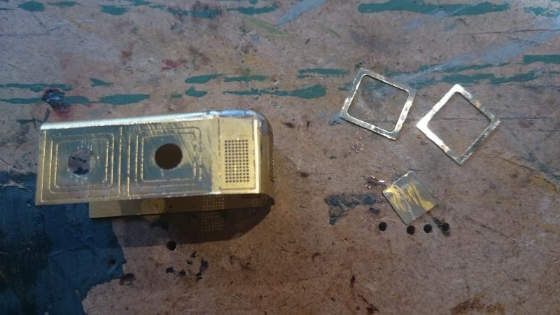

Zijluiken. Alles goed vijlen, daarna voorsolderen. Zo ontstaat op beide delen soldeerlaag, die bij verhitten vanaf de zijkant van het luik al snel onder het hele luik smelt.
Solderen op een minibankschroef. Echt perfect werken zo. Moet nog wel even schoongeborsteld en nagevijld worden natuurlijk.
