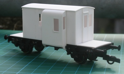

In deze draad is zowel het werken met karton, als het werken met styreen aan de orde gekomen.
Voor beide materialen is wat te zeggen. Het een is niet beter dan het ander. Beide kunnen toegepast worden voor het maken van modelgebouwen en voor het maken van rijdend materieel.
Natuurlijk is het verwerken ervan verschillend. Zijn ze beiden makkelijk te snijden met een X-axcto mes, het verlijmen van styreen lijkt wat eenvoudiger, dan het verlijmen van karton.
Styreen:
Kan verlijmd worden met 'middelsnelle lijm' van Revell (om de delen haaks op elkaar te plakken) en Bison Ontvetter/Bisonkit verdunner. De laatste werkt als een waterdunne lijm die door de capillaire werking in alle hoekjes en gaatjes kan komen. De Bison Ontvetter geniet de voorkeur boven MEK of Thinner omdat deze ongelooflijk agressief zijn voor styreen. Vroeger werd ook Trichlooreth(yl)een (Trichloor of Tri) als oplosmiddel gebruikt. Fantastisch spul, maar naar later bleek, uiterst gevaarlijk (Is thans zelfs verboden!).
Een voorbeeld van een wagon in styreen (in aanbouw):
foto: Sleutelspoor
Karton
Kan verlijmd worden met watervaste houtlijm van Bison. Let op... Na het monteren, kan het materiaal niet meer verplaatst worden. Het duurt wat langer dan bij styreen, voor dat de delen echt vast zitten.
Smeer na het monteren het kartonnen model in zijn geheel in met watervaste houtlijm. Zie dat als een soort primer. Na het drogen kan het in zijn geheel nabehandeld worden met een enamel op kleur.
De eigenschappen van het karton benaderen dan die van kunststof.
Een voorbeeld van een wagon in karton:
Foto: Stefan Teichert
Het snijden van beide materialen kan zoals eerder in deze draad beschreven, heel goed met een lasersnij-apparaat. Als je geinteresseerd bent, kom dan eens naar onze stand op Eurospoor 2008.
groetjes,

Gewoon elke lak (mag ook een kleurtje hebben) die niet met waterverdunbaar is en de secondelijm is ook niet aan een merk gebonden.
De hoeveelheid die je nodig hebt hangt natuurlijk af van het formaat van je project.
Seconde lijm werkt heel leuk het zeugt er direcht in en is daarna vrijwel direcht hard.
Groet Gerrit

De secondelijm zou dan wel het beste zijn denk ik.
Maar of dit overschilderbaar is en dat het gaat glimmen heb je geen info over?
Ik heb ook eens gelezen over vernis maar bedoelen ze daarmee de blanke lak of is het weer wat anders?
Olaf

Dat hangt af van de verf die je gebruikt, mat of glanzend.
Het karton zelf is vrij ruw maar dat kun je ook plamuern als je wil. Daarna natuurlijk niet meer buigen.
Vernis is ook goed.
Groet Gerrit
