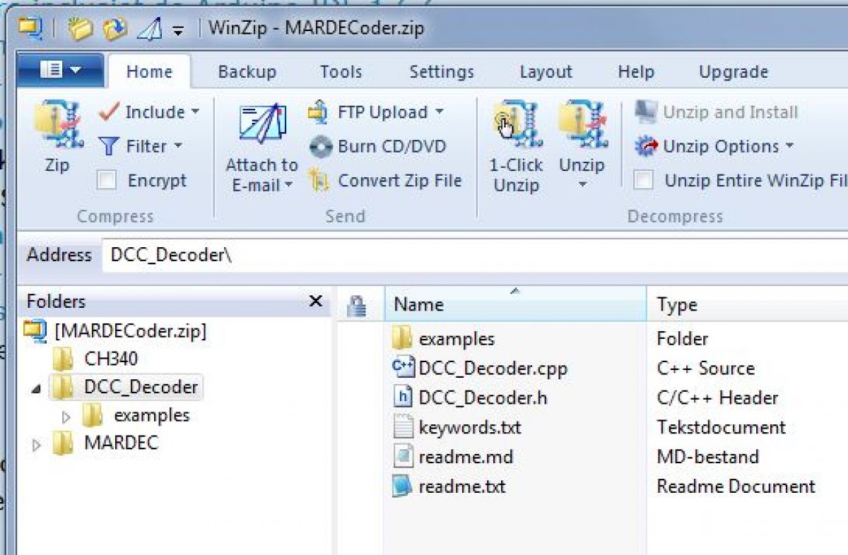

Beste Nico,
Hoe kom ik aan de DCC_decoder.h bibliotheek? Via de IDE kan ik die niet vinden en hij zit niet in het zip bestand.
Albert.
Hartelijke groeten,
Albert.
Mijn Youtube kanaal:
https://www.youtube.com/@Albert-DenAkker
NTeering
Berichten: 1045
Re: MARDEC, de Multifunctionele ARduino dcc DECoder.
Reactie #492 Gepost op:
01 August 2016, 14:12:15 »
Hallo Albert,
Hij zit toch echt in die zipfile:
Nico
