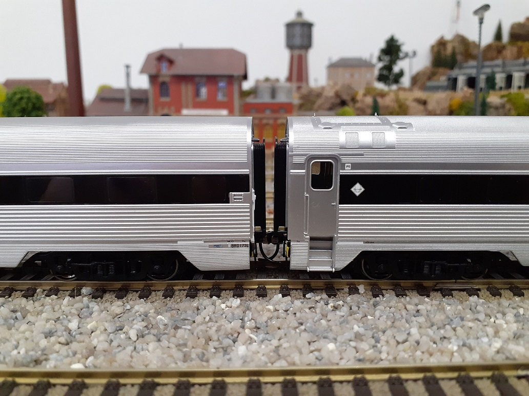

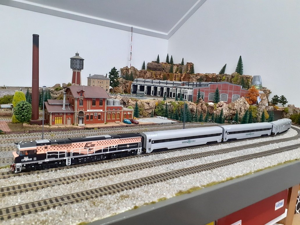

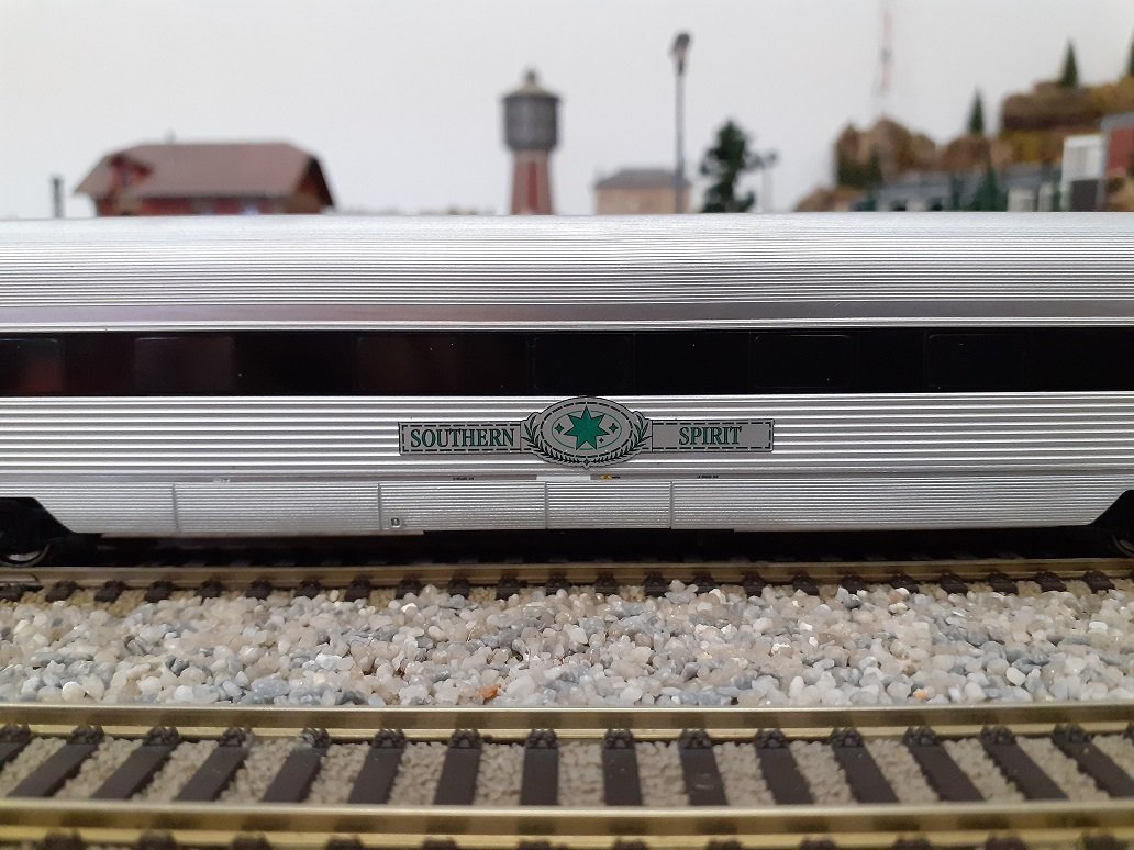

Auscision Southern Spirit set van 3 rijtuigen.
Deze loc staat er nu voor. Maar zal worden vervangen door NR-Class Indian Pacific van Auscision.
Erg mooie rijtuigen tegen een behoorlijke prijs.
Wel in de gaten houden met krappe bochten, snel de uiteindes van de rijtuigen tegen elkaar.
Zaten ook ander koppelingen bij, die leken mij wat langer.

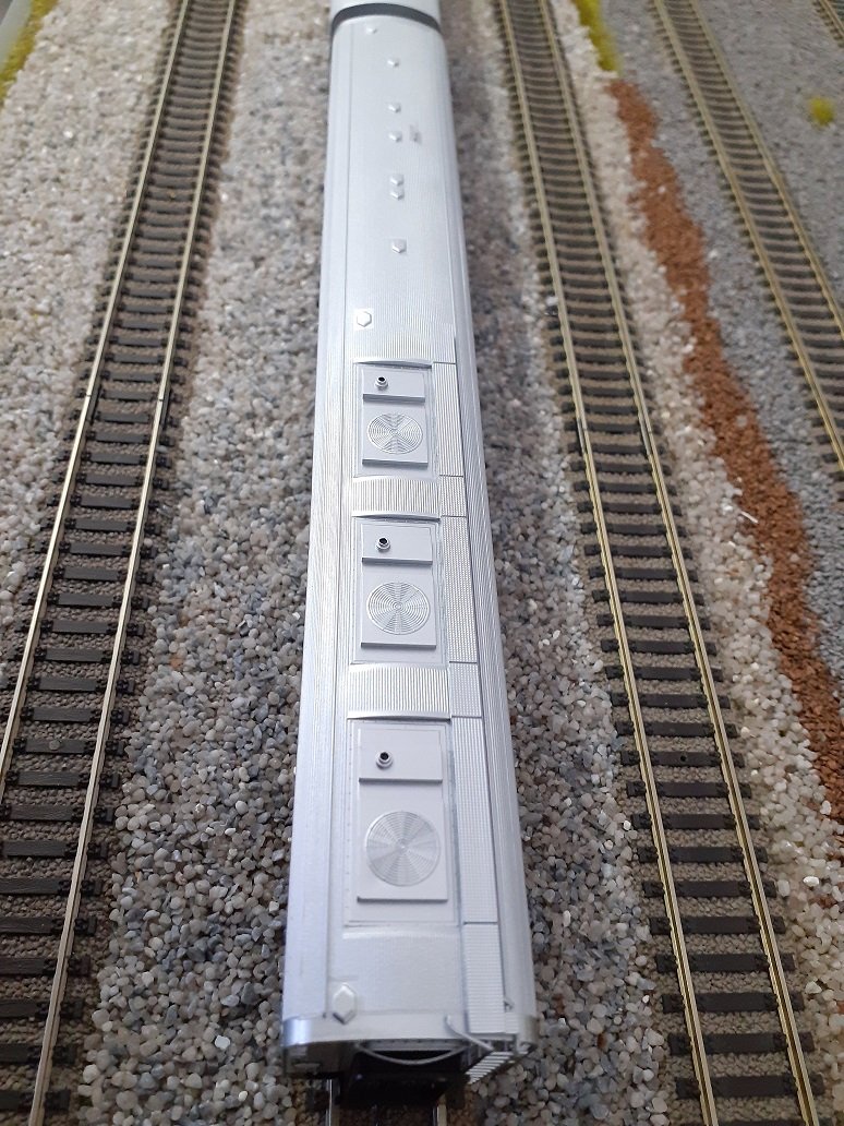

De generator wagen heeft rode sluitverlichting die continu brand, men kan er een functiedecoder inbouwen om dit digitaal te schakelen.
Tevens is er een geluidsmodule voor te krijgen.
Laatste ga ik niet doen, de functie decoder gaat er wel komen.

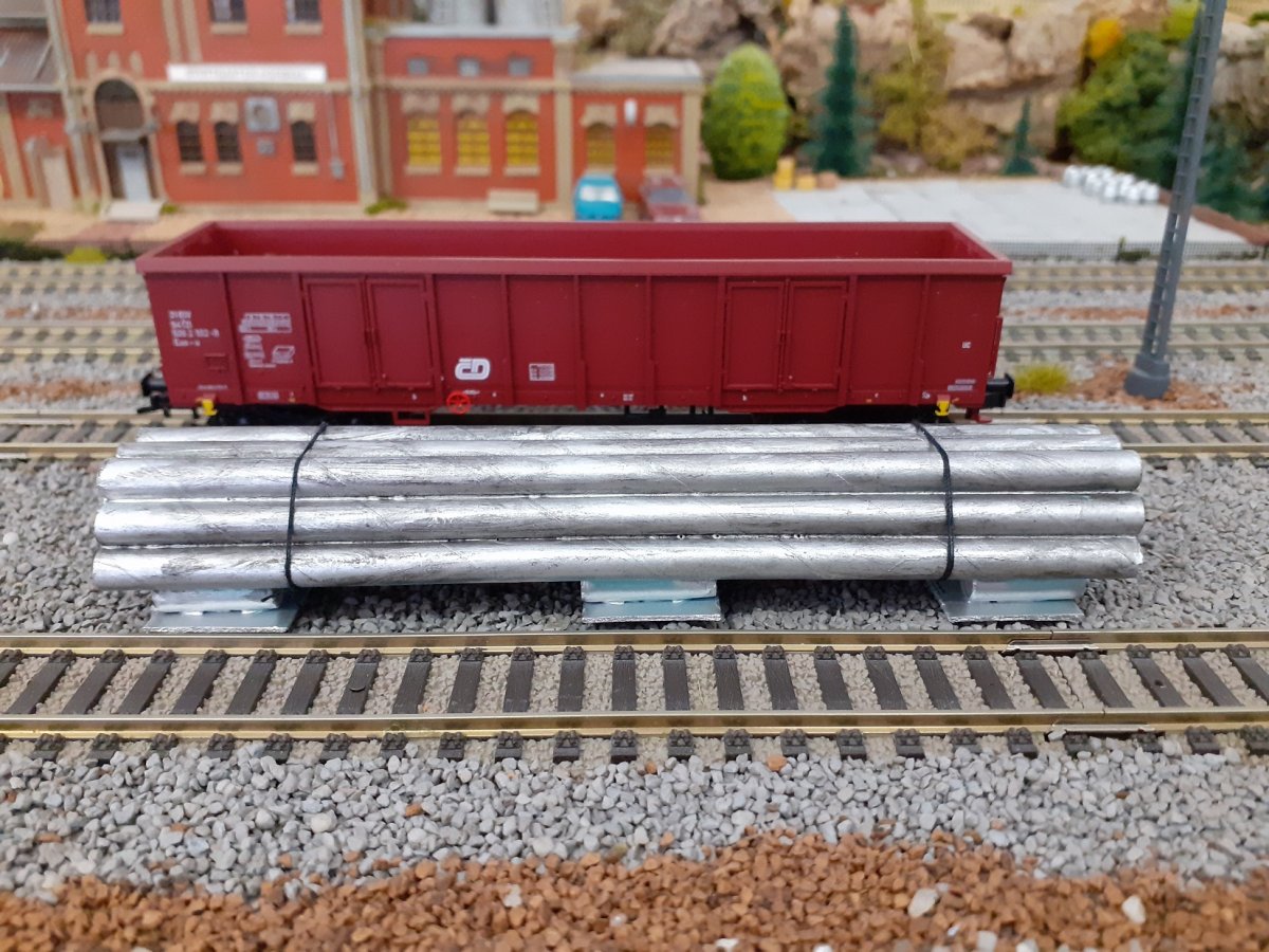

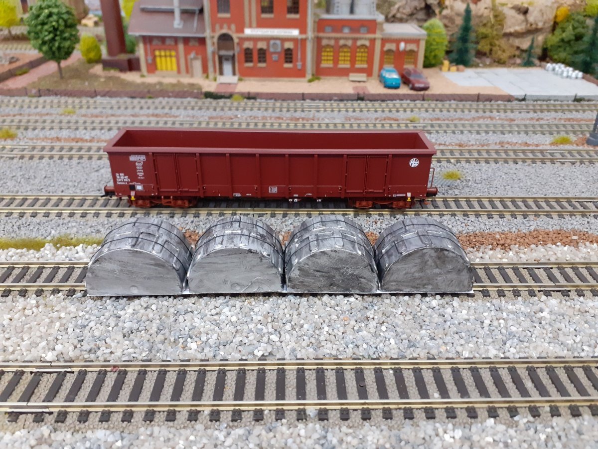

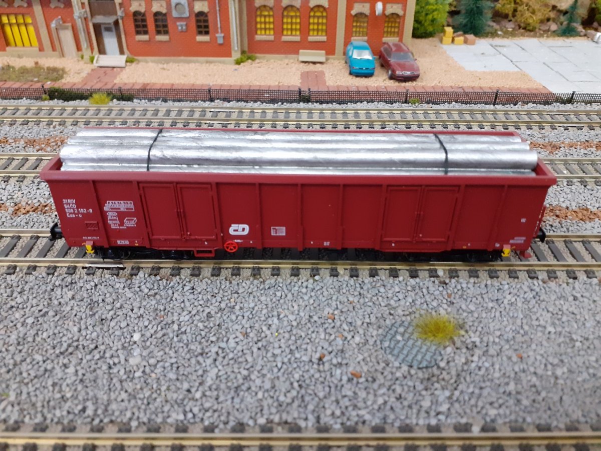

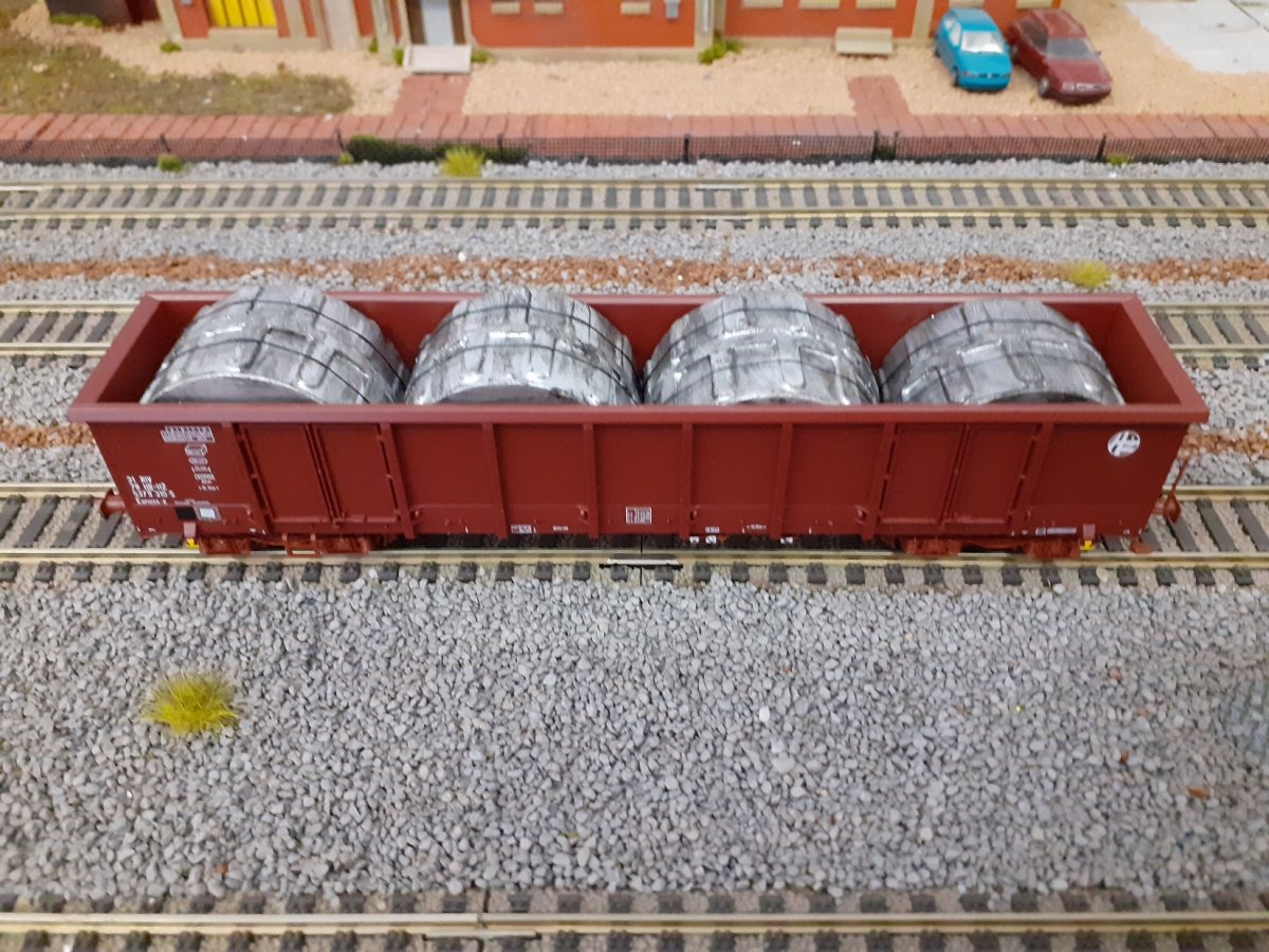

Van de week wat simpele belading gemaakt. Nog een wagen met hout en dan zijn alle open wagens voorzien.
Van kartonenrietjes gemaakt. Zilver gespoten en met een penseel een zwarte waas erop, lijkt het vervuild.
Met zwarte naaigaren de zaak "vast gezet".
Fantasie belading gemaakt van twee tegen elkaar gelijmde doppen. Deze zilver gespoten en met zwart vervuild.
Hier ook met zwarte naaigaren de zaak "vast gezet".

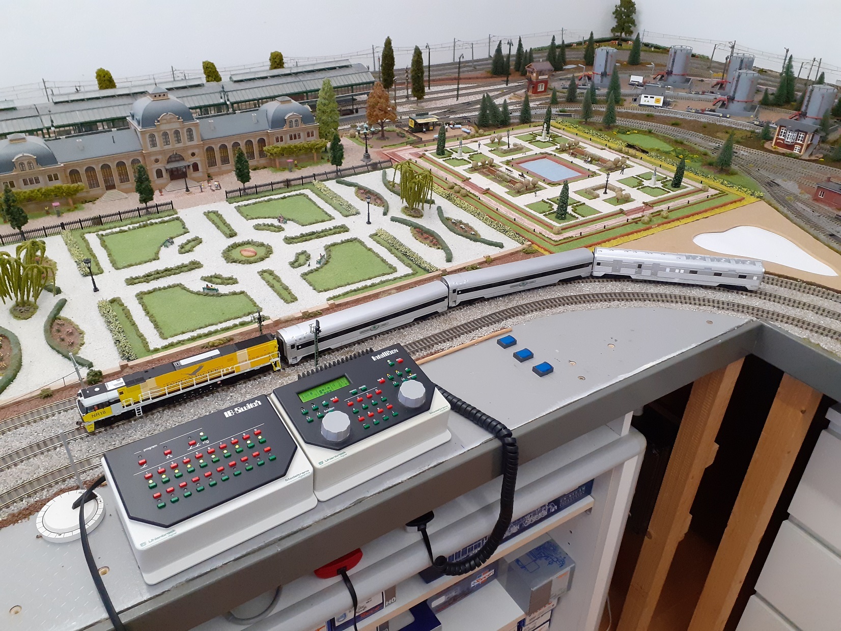

Vandaag zit er in de planning het rijden met mijn Australisch materieel.
groetjes Dion

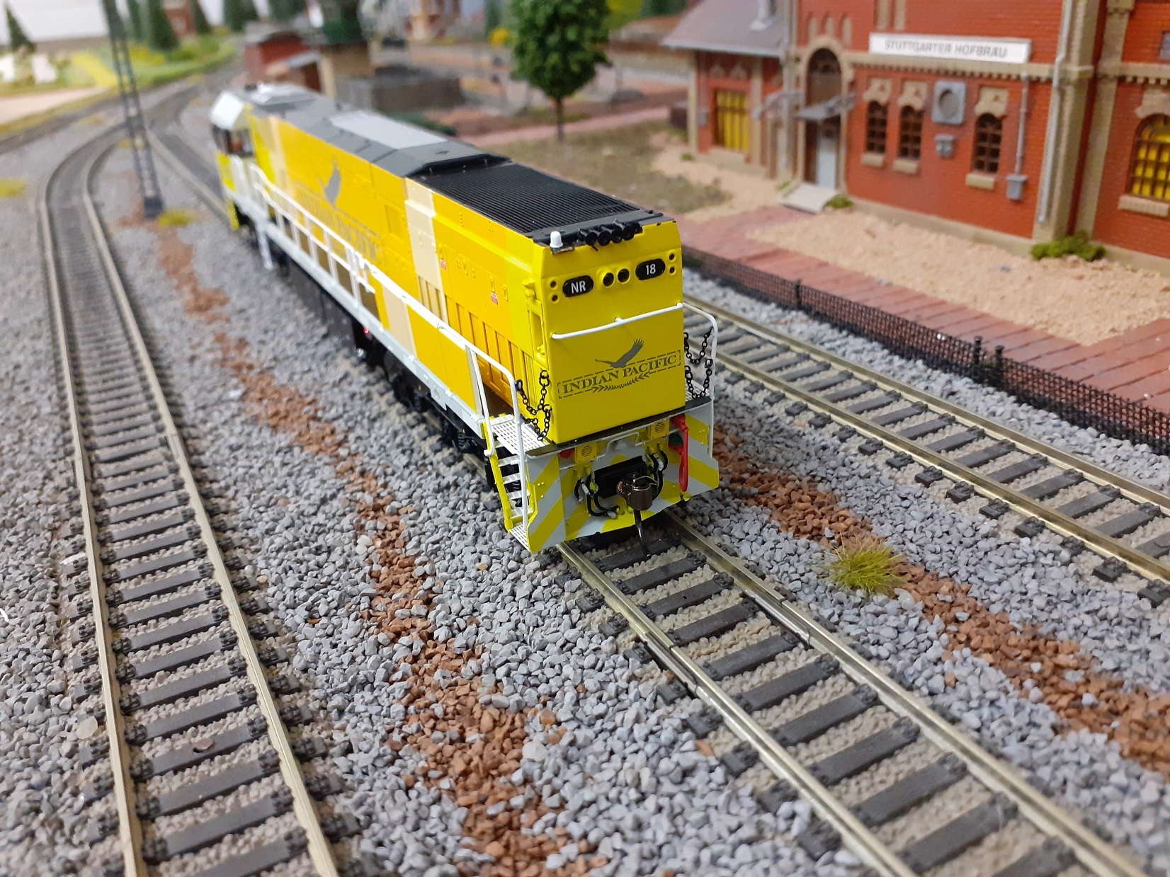

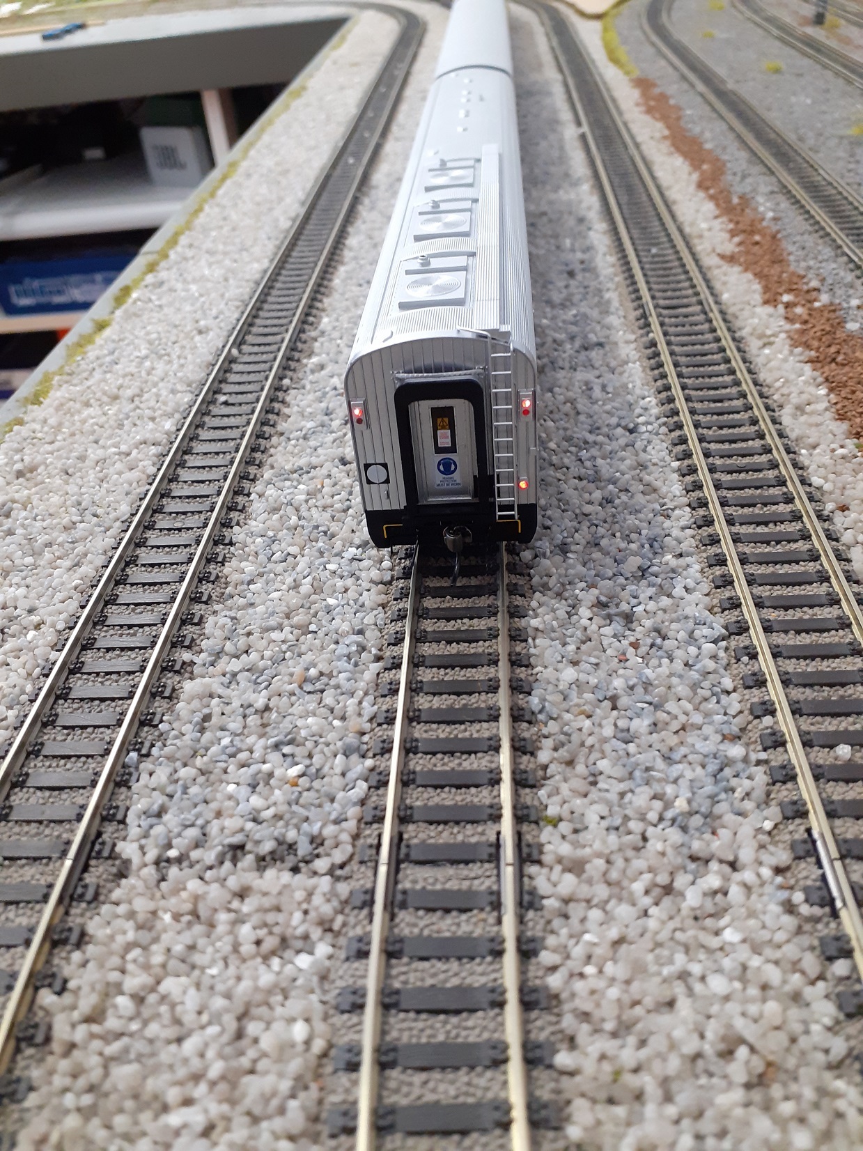

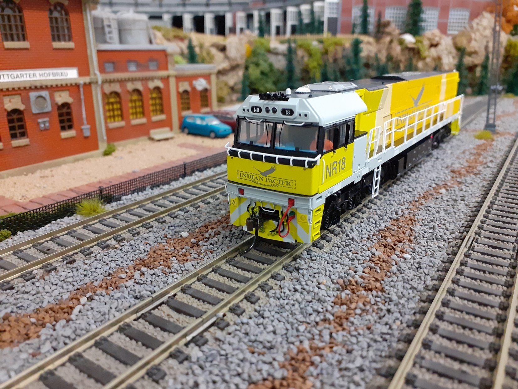

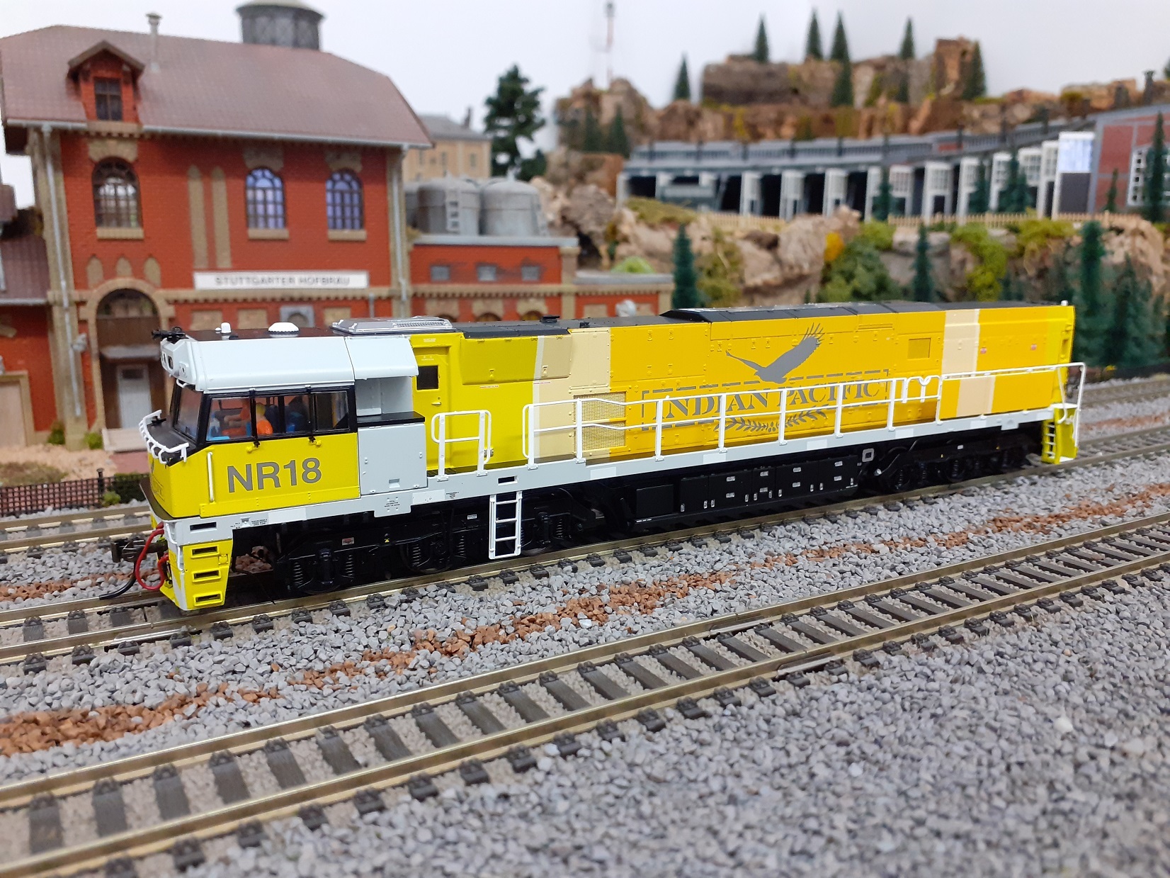

Nieuwe aanwinst de Auscision NR class mk2 van de Indian Pacific.
De sluitverlichting van de achterste wagen die door deze loc wordt voortgetrokken.
De combinatie waar ik mee rij. Graag zou ik daar nog circa 3 rijtuigen bij willen hebben.
