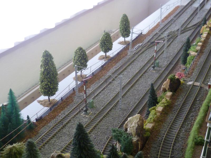

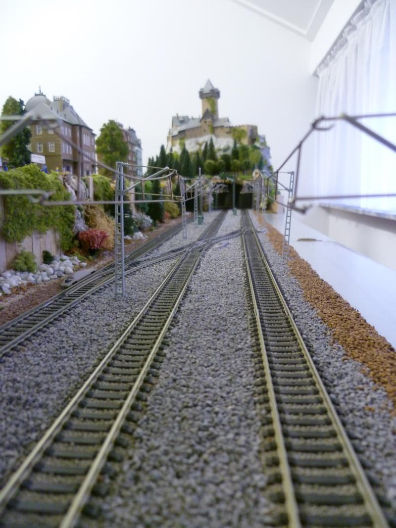

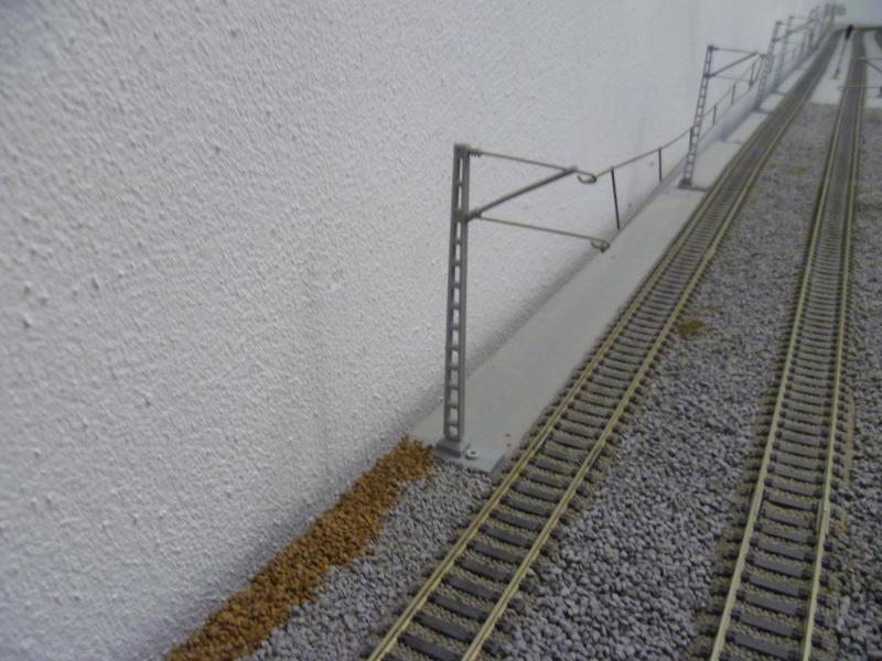

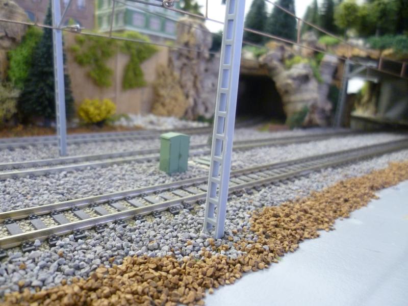

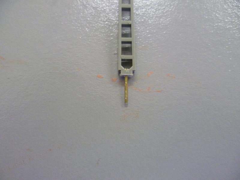

Aangezien dat ik niet zo blij was met de voet van mijn Hobbex bovenleiding ben ik gaan zoeken naar een andere mogelijkheid.
De masten zijn wat aan de zwake kant en om de zaak goed vast te zetten ben ik gaan schroeven. Dit is echter niet zo mooi weg te werken.
De voet en het kliksysteem vewijderd en er een pinnetje ingezet(0.8mm messing).
Gaatje in de plank en mast insteken, kan je dan nog iets buigen om de mast goed recht te zetten.
De ballast er omheen en het het geheel is veel mooier weg gewerkt.
Overzicht van het geheel. Heb de zaak nog niet zover als de vorige keer ballast want moet nog werkzaamheden verrichten bij de berg. De vorige keer had ik namelijk twee masten gesloopt.

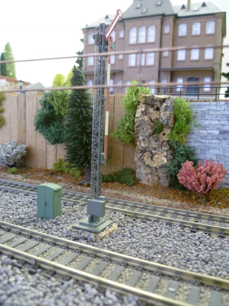

De aankleding bij de seinpaal.
Laatst bewerkt op: 09 May 2013, 10:24:48 door Dion
groetjes Dion

ziet er super uit Dion!
groeten,
Auke
Berichten: 12262
Re:Stationsplein Baden Baden
Reactie #650 Gepost op:
09 May 2013, 11:41:34 »
Idd erg netjes
Waar komen die seinen trouwens vandaan ?
Viessmann per ongeluk ?

Dank u.
De seinen zijn inderdaad van Viessmann, artikelnummer 4500 voor een enkel arm en dubbele arm 4501.
De seinen hebben stopwerking, alleen die zit netjes onder de plank. Heb mijn Fleischmann seinen eruit gedaan omdat ik de aandrijving boven de plank niet echt mooi meer vond.
groetjes Dion

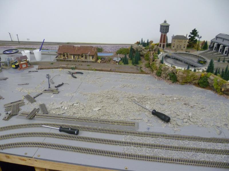

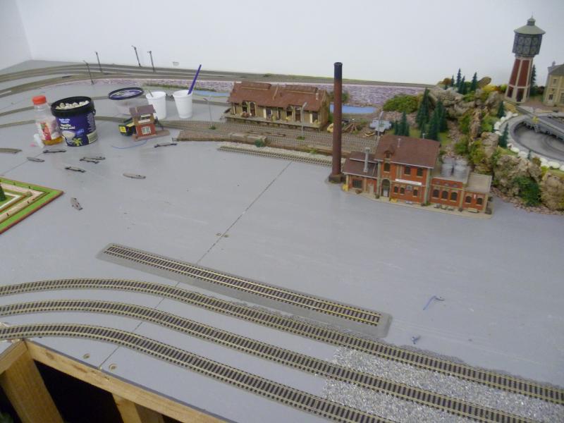

Kwam er achter dat ik een kapotte wissel er tussen had zitten, heeft het toch 20 jaar uitgehouden.
Deze wissel zat in het rangeer gedeelte, de wissel moet er dus uit. Maar aangezien ik dit gedeelte toch opnieuw wou gaan indelen, heb ik de zaak maar compleet gesloopt.
De brouwerij zal ongeveer op deze plaats komen en verder is het de bedoeling om wat zaken wat betreft stoomloc voorzieningen erbij te gaan zetten.
Ook de losse programmeerrails zal waarschijnlijk verdwijnen en terugkomen in een stuk rangeerrails. Voor de rollenbank zal ook een ander plaatsje moeten worden gevonden.
Verder enkele bomen geplaatst langs het hek, deze komen tot aan de nog af te maken berg.
