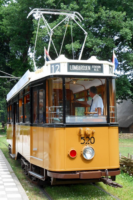

Waarom is het sleepstuk niet juist?
Henk Boshuyzen
http://henk-mtsa.blogspot.com/
Berichten: 8033
Re: ATLAS: RET tram serie 471-570 opleuken.
Reactie #16 Gepost op:
23 January 2016, 19:01:30 »
Dat is een Stemmann beugel, geen BBC
Henk Boshuyzen
Berichten: 908
Reactie #17 Gepost op:
23 January 2016, 19:05:27 »
Dat weet ik Paul, maar bij de foto van de atlas stroomafnemer werd beweerd dat het sleepstuk niet juist was. Bijna alle nog in dienst zijnde vierassers van de RET zijn voorzien van dit sleepstuk. Alleen heeft Atlas er een potje van gemaakt door stroomafnemertype en sleepstuk te mixen. Maar een Roco tramstroomafnemer is een redelijk goedkoop, juist ogend, alternatief.
Laatst bewerkt op: 23 January 2016, 19:08:56 door Henk Boshuyzen

Even een plaatje van Stichting ROMEO geleend:

oftewel het sleepstuk klopt niet met de onderbouw van de beugel
oplossingen die er zijn.
zelf een zwik maken.
beugel vervangen voor een (dure) HOW
Beugel vervangen voor een standaard sommerfeldt trambeugel met dubbelsleepstuk.
Sleepstuk er netjes afhalen en zelf een beugel fabrieken.
Of zo laten
Bouwt aan H0 modeltrambaan
