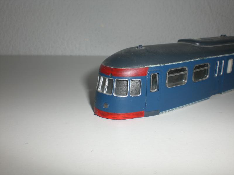

One down ... to go  :P
Lauw warm, 1 van de 6 mogelijke uitvoeringen, 1 van de mogelijke 7 kleurvarianten ;)

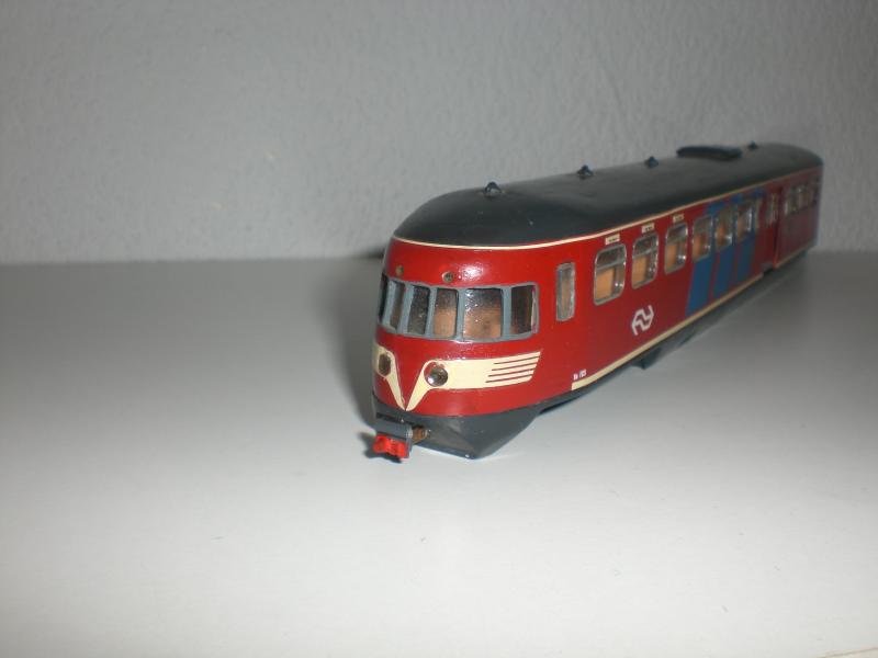

Ik ben erg benieuwd naar detail foto's van de kopbak(ken)  8)
Bijgaand de Bk van DE-5 185 die gereed kwam nog juist in 1988. Het was het eerste model dat in mijn ogen gelukt was. Lekker eenvoudig loste ik toen nog sommige dingen op. Componentenlijm in de lampopeningen (van lichtgeleiders had ik nog niet gehoord), de bril rond de ramen uit één stuk en een vage kras voor de cabinedeur. De twee maanden later gebouwde omBC 11 zag er al wat beter uit. Messing cabinedeuren aangebracht, lichtgeleiders in messing koplamphouders, zilveren raamomlijsting rond de ramen en een trekoogje. Deze treinstellen markeren een belangrijk omslagpunt in mijn modelbouwcarrière. Hoewel de modellen in de loop der tijd in verval zijn geraakt hebben ze een museale status: ze worden t.z.t. opgeknapt en in de stijl gehouden van 1988 resp. 1989.  Op de baan zullen ze niet meer komen, aan een nieuwe generatie mat 40-verwante treinstellen wordt thans hard gewerkt.....

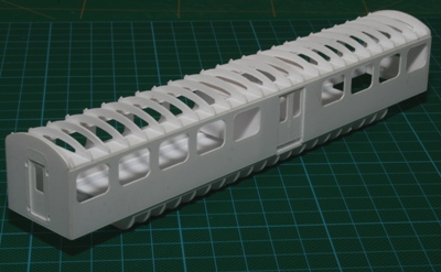

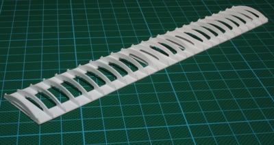

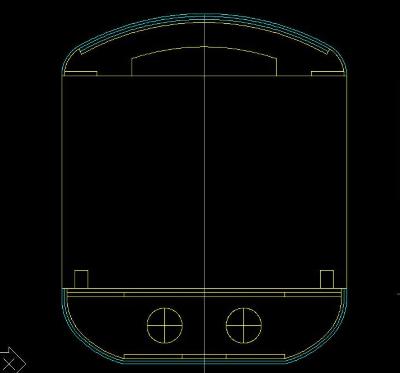

Ala, vooreerst en al nu mennekes een kijkje in de keuken van de vernieuwingen:
De dwarsdoorsnede tekening van de bakken...
De opbouw van het dak...
en weer eenstapje verder...
Zoals ik altijd 'predik' moet de hele boel nu eerst goed onder druk uitharden.
De volgende stap is het aanbrengen van de tussendaken.
Wordt vervolgd.
