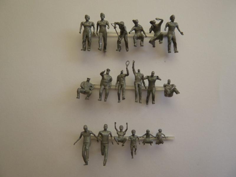

« Reactie #33 Gepost op: 23 January 2016, 14:58:06 »
Ik heb de figuurtjes voorzien van grondverf en het is nu een stuk beter te zien hoe de kleinere details gelukt zijn. En ik moet zeggen dat ik me nog een beetje afvroeg of de figuurtjes wel te onderscheiden waren als Afrikaans en Indiaas in hun gezichtsvormen, maar ik zie nu dat de gezichten behoorlijk goed gelukt zijn.
Bij het verfen was het wel goed opletten dat er nergens teveel verf bleef zitten, want dat maakt de details uiteraard minder zichtbaar. Overigens zweer ik bij hele gewone Histor 'Supergrondverf' van de bouwmarkt, die pakt veel beter dan de Tamiya-primer die ik ook heb.

Re: Zelf H0 figuurtjes maken
« Reactie #34 Gepost op: 23 January 2016, 16:58:19 »
Mij is aangeraden om zwart als grondverf te gebruiken. Schijnen de details beter uit te komen (of zo iets. Ben eerlijk gezegd vergeten waarom het zo was).
« Reactie #35 Gepost op: 24 January 2016, 11:11:43 »
Hier misschien?
In een draadje over jezelf-in-3d-laten-scannen zag ik het volgende:
Daar is veel interessants te vinden over het schilderen van figuren. http://www.brifayle.ca/2abaseshadows.html is een handig beginpunt. Idee is dat reguliere geschilderde figuren toch wat "plat" zijn hoewel zeker preiser figuren veel details hebben. En dat dat platte komt doordat ze geen schaduwen hebben. Zie 'shadows theory'.
Als je je figuren eerst zwart schildert/spuit en daarna d.m.v. drybrushen schildert krijg je mooie schaduwwerking. Eerst de kleur die je wilt met redelijk dikke verf opbrengen met drybrushen. Dat dekt het zwart af. Vervolgens de verf verdunnen en er wat gedetailleerder overheen gaan. Het zwart schijnt door die verdunde verf heen (een beetje) en dus is alles daar net een tikkie donkerder. De randen bij mouwen of broekspijpen gewoon zwart laten, dan heb je daar wat meer structuur/schaduw.
Om het hele proces te zien is het het duidelijkste om naar deze pagina te gaan en dan steeds op 'next' te klikken.
Belangrijke aantekening: de auteur meldt zelf al dat als je in close-up een foto bekijkt van zo'n figuur, dat de schildertechniek dan misschien wat opvalt. Maar van normale afstanden ziet het er veel en veel realistischer uit. Zegt hij. Benieuwd!
Het schijnt ook voor h0 goed toepasbaar te zijn! Ik ga binnenkort eens experimenteren. Het klinkt interessant!

« Reactie #37 Gepost op: 25 January 2016, 09:19:43 »
Waar is het voor nodig deze geprinte figuurtjes in de grondverf te zetten? Ik schilder ze direct met Humbrol.

« Reactie #38 Gepost op: 25 January 2016, 13:40:28 »
@Ted: mijn ervaring is dat verf op dit materiaal niet goed pakt.

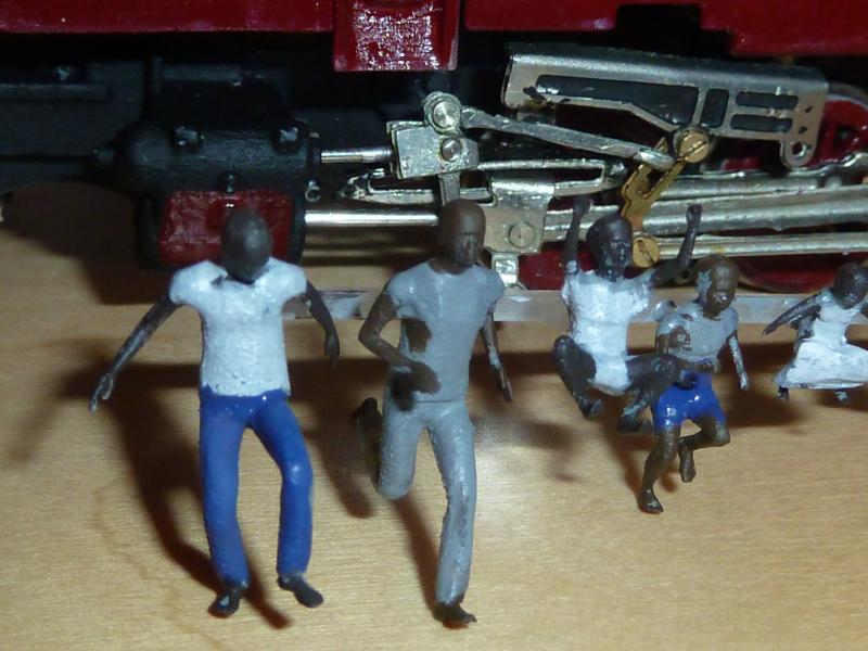

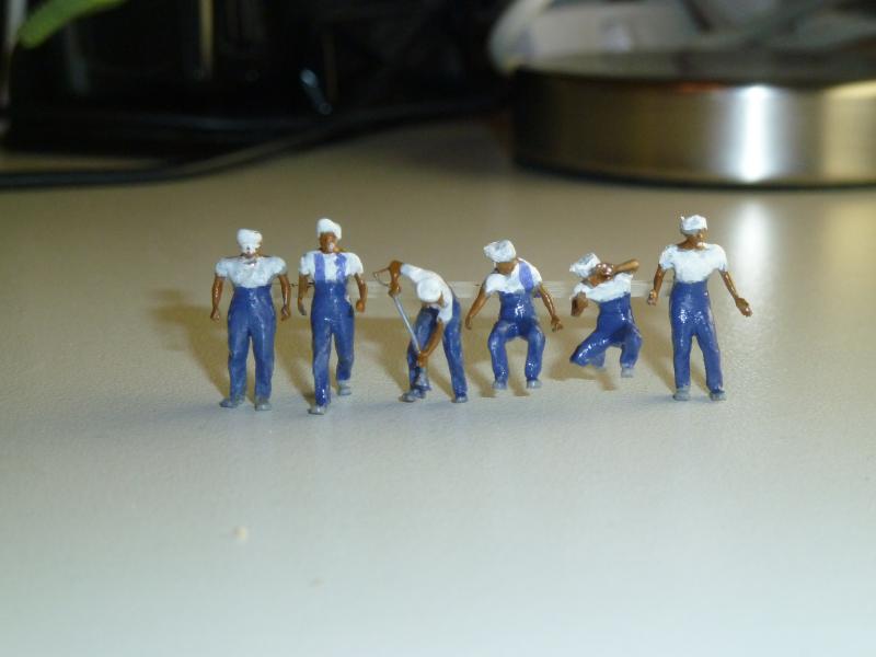

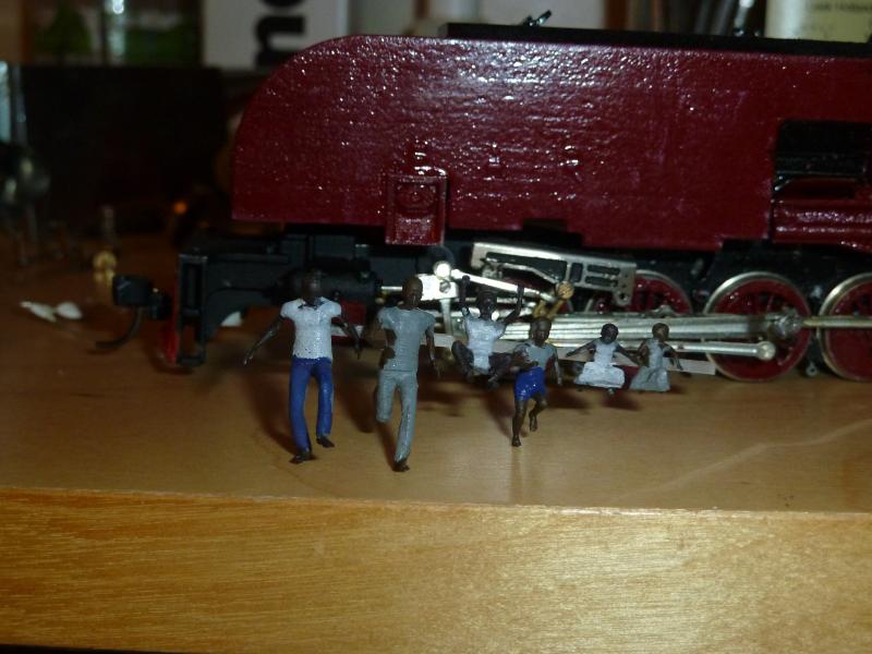

Zo, de huidskleur verf is binnen en ik heb een beginnetje gemaakt met het schilderen:
De Sikh-machinisten zijn Indiers dus niet heel donker:
Voor de kinderen heb ik twee tinten geprobeerd:
Overigens is dit voor het eerst dat ik zelf figuurtjes schilder. Ik heb inmiddels de macro-stand van mijn camera ontdekt maar toen ik close-ups van de jongens nam, zag ik dat ik nog aardig wat te leren heb:
« Reactie #40 Gepost op: 06 February 2016, 20:19:26 »
Matte verf gebruiken, niet zijdemat. Verder komen ze, um, fraai uit de verf.  ;D

« Reactie #41 Gepost op: 09 February 2016, 12:52:36 »
...ik heb het nog even gechecked, maar de verf die ik heb gebruikt is toch mat - misschien is het de belichting
« Reactie #42 Gepost op: 09 February 2016, 12:56:05 »
Dat zal het wel zijn. Een andere tip is om een klein gaatje onderin de figuren te boren en ze op een ijzerdraadje/bloemistendraadje te zetten. Zo kun je makkelijker verven, maar straks ook goed vast zetten, zonder ze te hoeven lijmen.
« Reactie #43 Gepost op: 09 February 2016, 17:47:00 »
Als je een potje matte verf gebruikt en het gaat toch glimmen , dan heb je niet goed genoeg geroerd .
« Reactie #44 Gepost op: 15 February 2016, 15:38:23 »
@Ronald - ...dat bleek de oorzaak. Iig bij het chassis dat matzwart had moeten worden en toch flink glom. Na goed roeren voor de tweede laag is die iig beter nu.
Wat dat roeren betreft ook weer wat geleerd: ik maak roerstaafjes van resterende strookjes messing en nieuw-zilver van de etsplaten van het chassis van mijn EAR Class 59. En uit een soort ondoordachte zuinigheid had ik er lekker veel roerstaafjes uit de restanden van de vorige gehaald - maar allemaal veel te kort dus. Vandaar dat roeren ook niet lekker gaat. Ik heb nu veel langere staafjes gemaakt...
