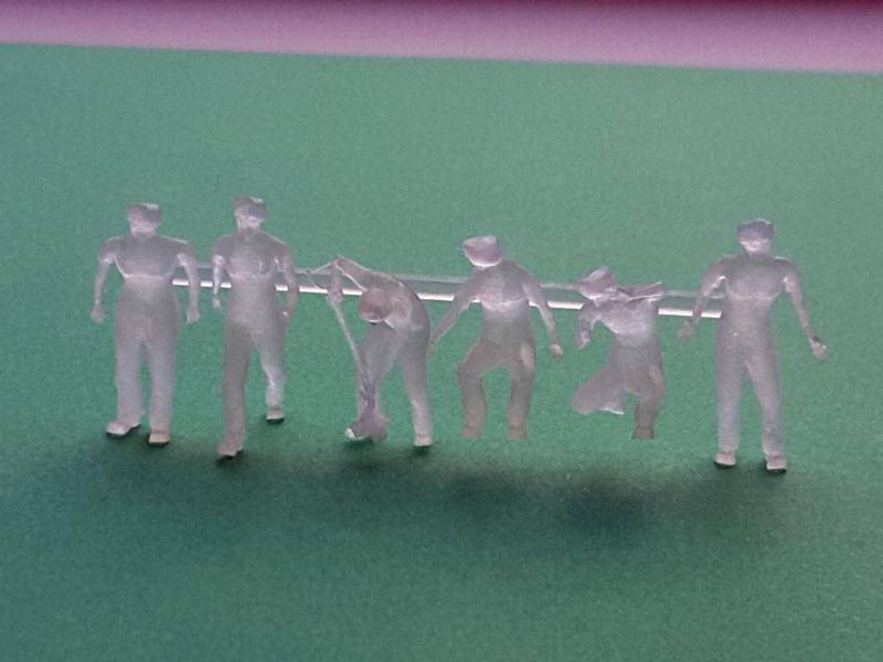

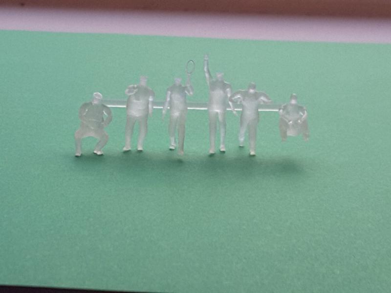

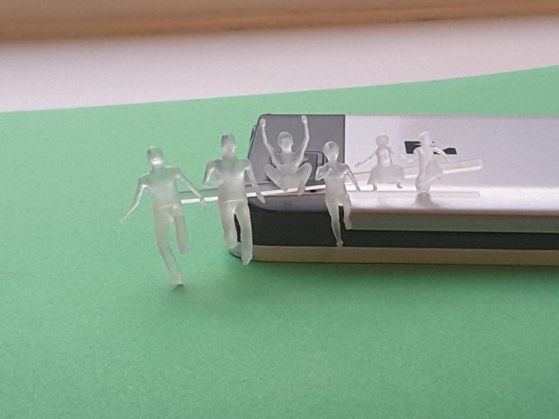

Eind deze middag kreeg ik de printjes binnen, en ik moet zeggen dat ik niet helemaal ontevreden ben:
Veel details zijn prima geprint. Zelfs de miniscule vingertjes zien er prima uit. Ik moest wel een bril pakken om het goed te kunnen bekijken want het is allemaal wel heel klein.
Er zijn wat dingetjes mis gegaan, maar dat zijn geen printfouten maar fouten die ik in de laatste controle na upload naar Shapeways over het hoofd moet hebben gezien: twee mannen missen een deel van hun hoofd en de kolenschep is voor een deel niet geprint. Vaak ontstaat dit soort fouten doordat er ergens een gat in het object zit.
De foto's zijn niet heel duidelijk, maar hopelijk wordt het beeld beter als ik ze geschilderd heb. Het wachten is even op de spulletjes van modelbouwverf.nl...
