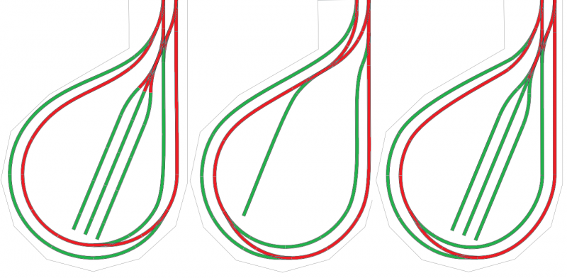

https://images.beneluxspoor.net/bnls/keerlus.png
Ik heb voor de keerlus 3 andere varianten gemaakt. Welke variant vinden jullie de mooiste oplossing???
Matthijs

« Reactie #17 Gepost op: 09 November 2007, 20:03:30 »
 Ik vind het rechtste plan het beste.
3 kopspoortjes, mogen er meer zijn , en nog plaats voor 2 getrokken treinen.
-Peter

de 3de.
er kunnen nog treinen gestald worden, en ook kopsporen voor de treinstellen en trek-duw treinen.
Servé
PS: zie dat Peter me voor was...
« Laatst bewerkt op: 09 November 2007, 20:08:11 door servéDB »

« Reactie #19 Gepost op: 09 November 2007, 20:51:28 »
Misschien moet je die extra sporen helmaal niet maken. Het wordt toch een fiddle yard (rommeltuin). Dus een heerlijk plek om je treinen eraf te halen. En wat rommel neer te leggen / reparaties te doen e.d. Dan is het handig als je wat ruimte heb. Je kunt het overigens altijd nog doen want het is een kwestie van een stukje rails leggen. Er hoeft niet geballast worden of wat dan ook. Als je toch rails wil leggen dan zou ik ze meer parallel leggen aan de bovenkant van de lus. Dan kan je er nl goed bij als je voor de baan zit en je je omdraait om een andere trein voor te sorteren. Het gedeelte meer naar achteren kan je dan gebruiken om losse niet in gebruik zijnde treinstellen neer te zetten.

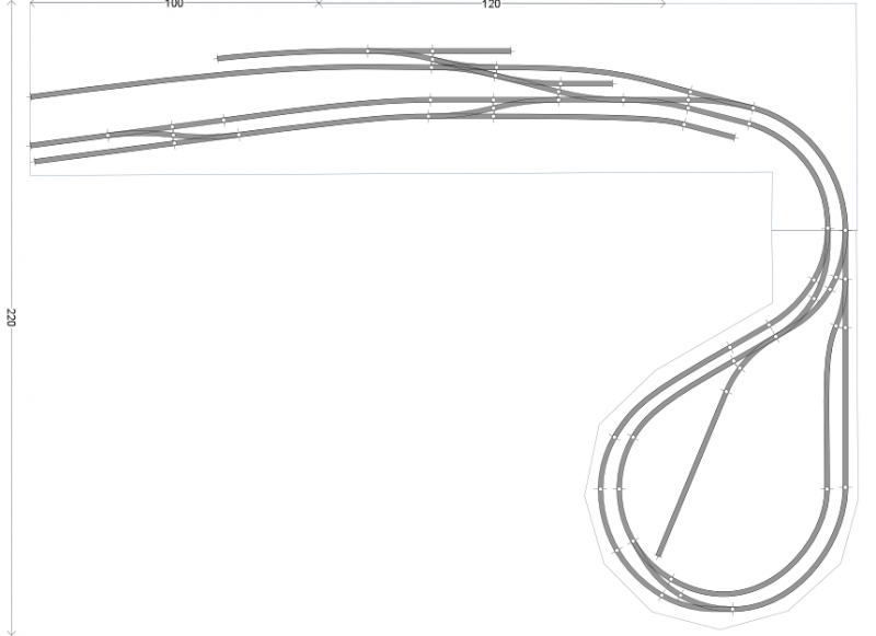

Voor de plaats van het stationsgebouw heb ik 2 keuzes. Ik kan het stationsgebouw aan de kop van de sporen plaatsen (zoals ik nu getekend heb) of ik kan het stationsgebouw tussen de 2 sporen plaatsen (eilandperron met stationsgebouw). Wat vinden jullie de mooiste idee??
En dan vor het eilandstation ben ik van plan om het oude stationsgebouw van Maassluis te gaan gebruiken:
Hieronder het aangepaste baanplan van Zandhoek:
https://images.beneluxspoor.net/bnls/zandhoek16.png
Matthijs
« Laatst bewerkt op: 12 November 2007, 11:37:00 door Matthijs van Heijningen »

Heb na wat gepuzzele het kopstation op totaal 3 modules gekregen die voldoen aan de M-track norm. De andere 3 modules (keerlus met schaduwstation) zal gebouwd worden volgens eigen bedachte norm).
Kwa gebouwen ben ik van plan om weinig bestaande gebouwen te gaan gebruiken. Dit om het landschap voor mijzelf leuker en gebouwen die deels herkenbaar zijn voor mijzelf.
Gebouwen die ik van plan ben te gaan gebruiken
  • Stationsgebouw: oude stationsgebouw van Maassluis
  • Goederenloods: oude goederenloods die bij stations Maassluis stond
  • Rijtjeswoning type 1: type rijtjeswoning waar ik in gewoond heb
  • Rijtjeswoning type 2: type rijtjeswoning waar ik nu woon
Het is wel een karwei om het allemaal te maken maar dat is juist de bedoeling, moet wel een speciaal modulebaantje worden. En ik moet er lekker lang aan kunnen werken. Het is niet leuk om hem al binnen een jaar af te hebben. En als ik straks (nog geen idee wanneer  8) :P) op mijzelf woon kan ik gewoon het modulebaantje meenemen en als er de ruimte is verder uitbreiden. Dit is een meerjaren plan.
Matthijs

Ziet er allemaal interrezand uit. Ben zelf van plan Zandvoort aan Zee na te bouwen maar dit baanplan bied toch veel meer mogelijkheden. Enige extra eis die ik heb ten opzichte van jou is dat ik een paradebaanvak wil. Misschien dan maar enkelsporig om het keerlusprobleem te omzeilen, treinen dus in één richting. Of heeft de originle ontwerper hier ook een oplossing voor? Als het kan graag in dubbelspoor.

Ik heb helaas geen ruimte voor een paradebaanvak. Mijn kopstation zal bestaan uit 3 modules volgens de M-Track norm. En ik kan dan altijd mijn modulebaan in de toekomst verder uitbreiden.
Zie voor meer informatie op deze website: http://www.spoorinfo.nl/zandhoek.htm
Matthijs
