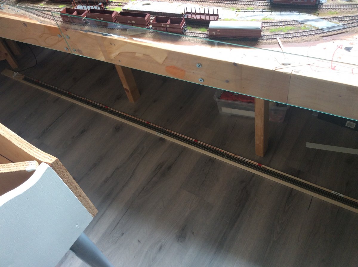

Inmeetspoor is gereed.
Nu nog instellen in iTrain en we kunnen de locs gaan inregel.
Voorlopig nog even los op de grond. T.z.t. maar eens kijken of ik er een vaste opstelling van kan maken.

Meting in progress...

Dat inmeten zal wel goed komen.
Knap dat je ook naar onderen kan bouwen ipv naar boven
Gr Koen.

Hoi Koen,
Vindt ik zelf ook
. Ik kan wel iedereen adviseren om als het even kan onderaan te beginnen... werkt toch een stuk prettiger.
