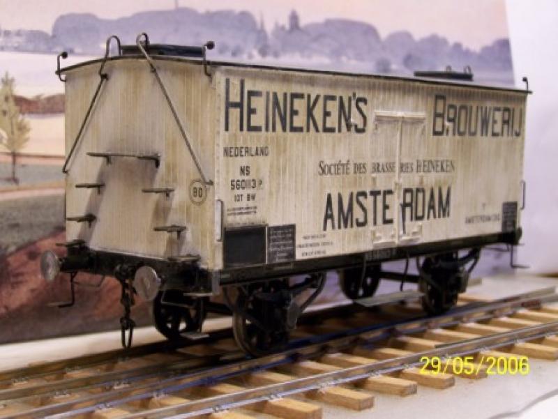

Als ik alles goed heb gedaan staat er een foto van de wagon die ik wil gaan maken, hier zijn de ijsluiken wel of niet gebruikt goed zichtbaar vandaar dat ik ze wil gaan plaatsen.
Heb Nico Spilt ook al benaderd maar ook die weet niet hoe de binnenzijde eruit heeft moeten zien. Mocht er geen info meer te vinden zijn dan maar de broodnodige fantasie gebruiken om er toch act van te maken.

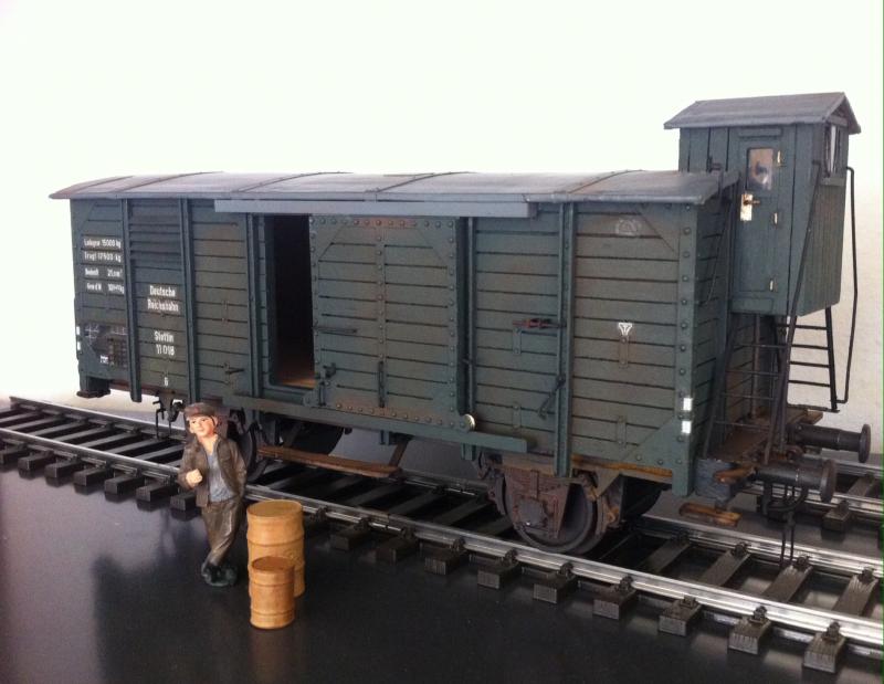

Zal als jullie het leuk vinden een foto van mijn eerste bouwsel een G10 met remmershuis plaatsen.
Ronald

Natuurlijk vinden wij allemaal foto's van je G 10 leuk. Zo mogelijk in een nieuw draadje, met je verschillende bouwfases en verhalen over hoe je het hebt gedaan !
Maar heb je alleen foto's van het eindresultaat, ook dan zien we ze graag.

Je hebt alles goed gedaan, alleen de bronvermelding ontbreekt nog. Volgens mij zie ik een foto die afkomstig is van de Blokpost Nul website van Cor de Jong. Wagen in kwestie is volgens mij een bouwpakket geweest van MK modelbouwstudios.
Succes met bouwen en groet,

Beste Paul,
Idd vergeten stom
Hierbij de foto van mijn eerdere bouwsel
Groet Ronald

mooi werk! het 1:43,5 heineken model(MK modelbouwstudio) heb ik ook, in die schaal zijn de luiken 1,55x1,55cm
