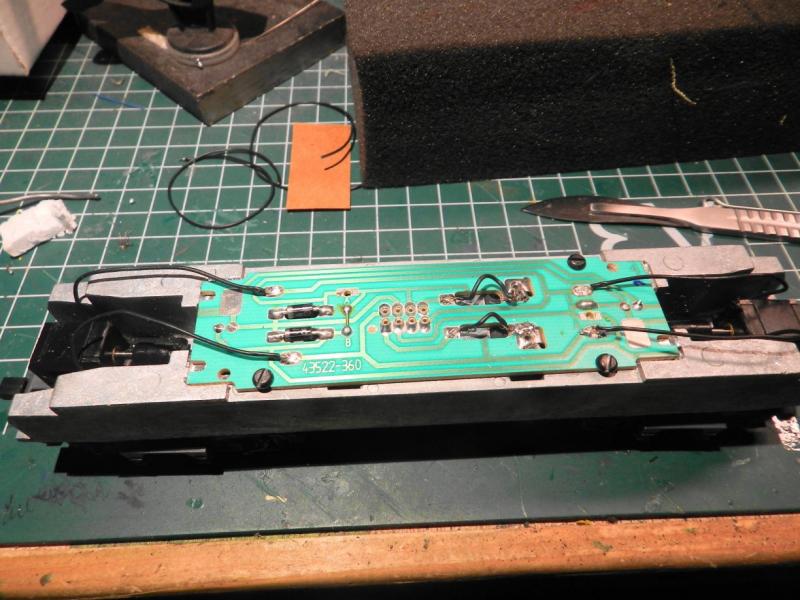

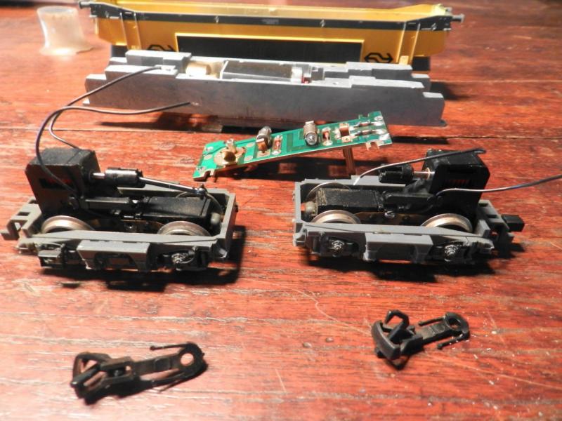

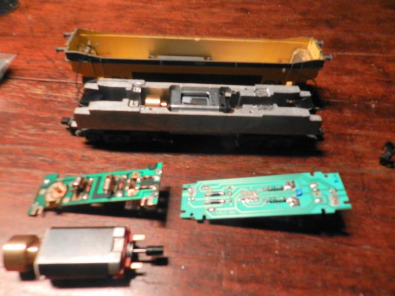

Eerst maar eens slopen dan, de Fl koppelingen eraf, print en motor eruit ....
Nu had ik nog een paar printen en motoren van een 6703ACTS liggen en een ander frame van een 1600.
Met een paar hoekjes uit het frame frezen, past de digitaal voor bereide print inclusief het nieuw type motor in het frame (y).
Gelijk de lampjes, spoeltjes en condensator verwijdert en twee doorverbindingen op de plek van de spoeltjes gezet. Wielstellen terug op zijn plek en bedrading weer vast gesoldeerd.
Dat is al een hele update voor deze lok.
Wordt vervolgt ;).

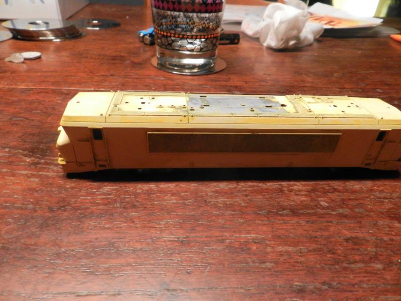

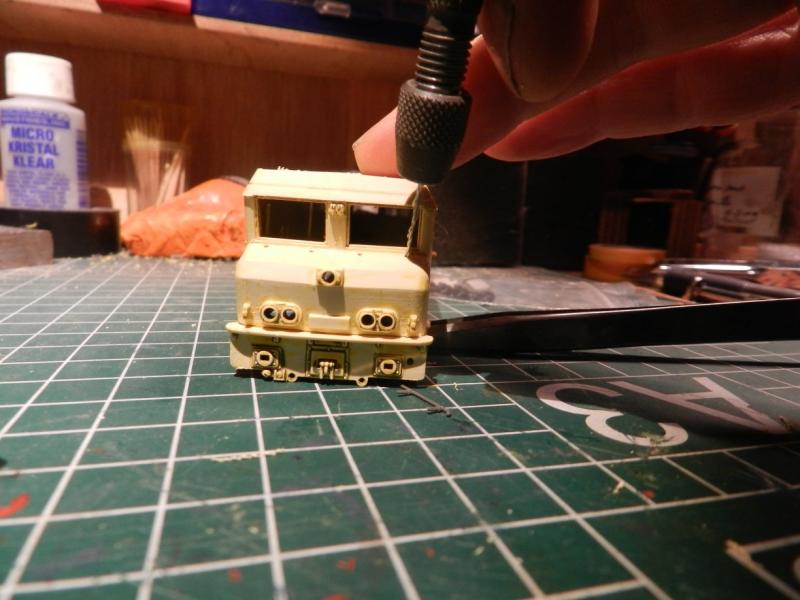

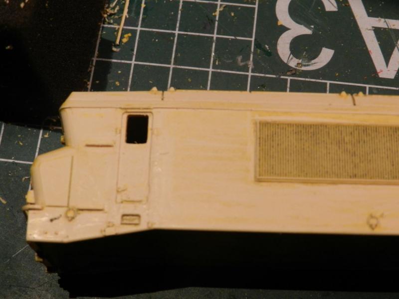

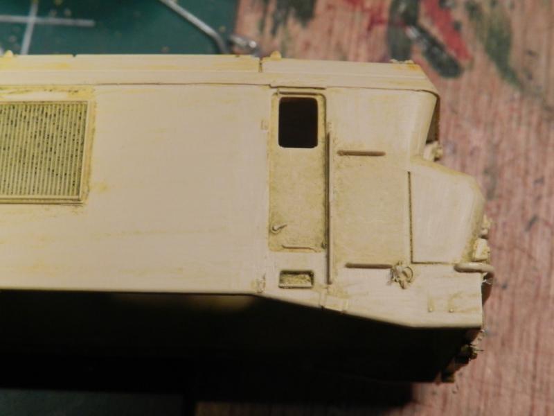

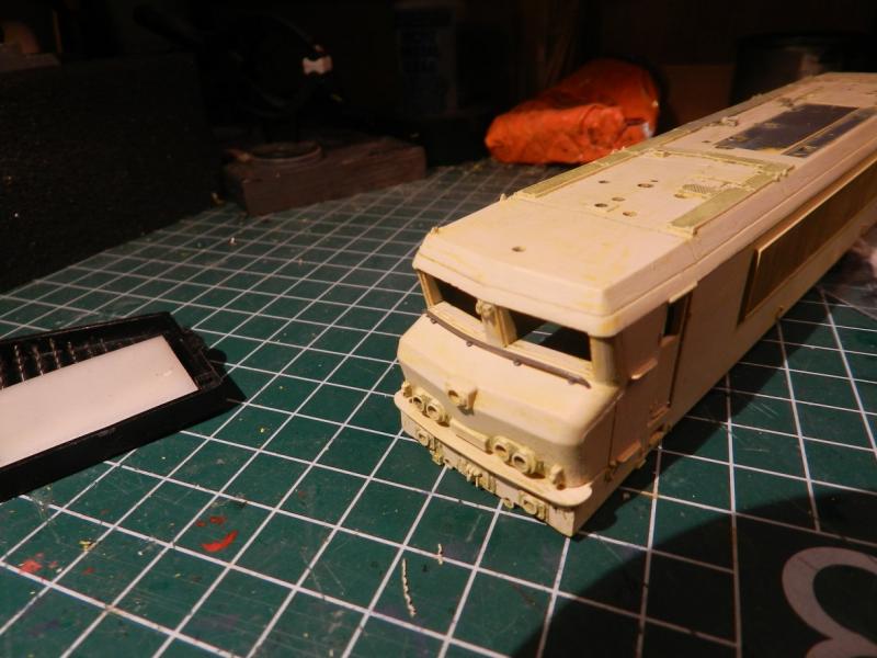

Verder maar weer. Kapje van zijn verf ontdaan.......
Aangezien het een oud model kap is heeft deze geen handrail op zijn neus en zijn ook de handrails naast de deuren mee gegoten. Bij de vorige ombouw waarbij ik een oud model heb gebruikt, had ik dat ook zo gelaten. Nu maar eens iets anders proberen. Met een nieuw scalpel voorzichtig insnijden....
Nog vijf te gaan. Daarna met de scherpe kant na schrapen. Dat werkt als een schaaf ;).
Dan zijn de gaten voor de handrail op de neus aan de beurt.
Effe passen............past precies (y).
En omdat er nu geen handrails meer naast de deuren zitten, zullen ook daar gaatjes gemaakt moeten worden voor de nieuw te maken handrails. Niet met de dremel, maar gewoon met een handstuk en een klein boortje. Daarmee heb je veel meer controle.
Wordt vervolgt ;).

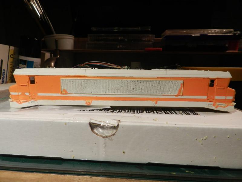

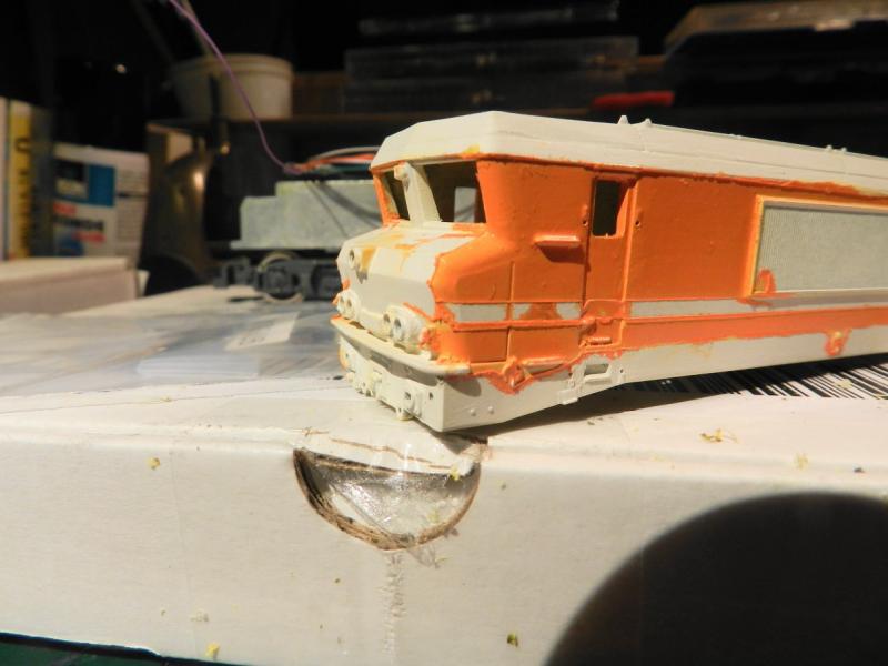

Vandaag nogal teleurgesteld in mijn eigen spuit werk. Er gingen meerdere dingen mis.
De oranje verf (KleiNSpoor) dekt van geen kanten, ook niet na vier spuitgangen over twee dagen :-X.
De verf is onder de Tamya tape gekropen.
Je ziet dat met name op de gebogen delen de verf als het ware weg kruipt waardoor hij geel lijkt, ondanks dat het model in de witte primer staat :-\.

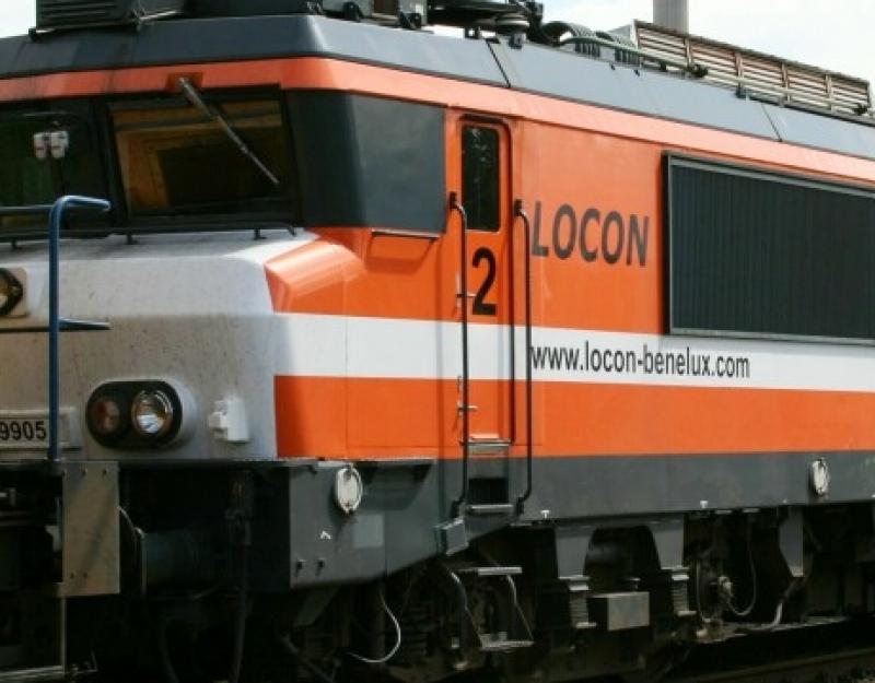

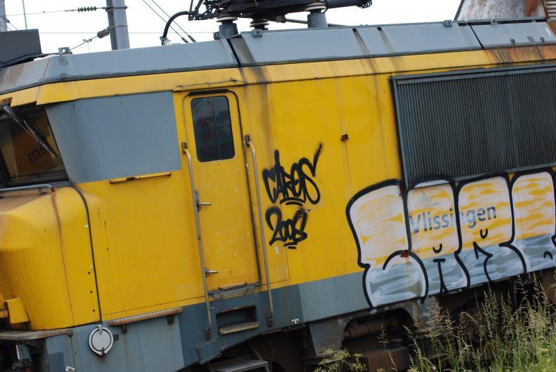

Als ik dan verder nog eerlijk ben tegen me zelf, kan ik alleen maar concluderen dat deze Locon uitvoering niet te maken is met het oude model kap. De witte lijn moet te ver "zakken" en geeft daardoor een geheel ander beeld dan de eigenlijke lok.
Je ziet op het origineel dat de witte lijn begint op de neus, bij de knik in het voorfront en de onderste oranje streep duidelijk breder is dan de witte. Door dat het rooster van de oude roco kap te laag zit is dit dus niet te maken zonder het ontwerp al te veel geweld aan te doen :'(. Dat wordt dus wachten op het uitbrengen van deze versie door Roco zelf ;D.
Maar nu terug naar de kap, wat mis ik nog in de verzameling 1600's? Juist de DBS versie in rood. De eerste DBS versie in geel had ik immers al.
Dus, uit huilen, kap schoonmaken en opnieuw beginnen. Nu eerst effe de decals bestellen en dan een paar oliebollen kapen. Voor iedereen een mooi uiteinde en een goed en gezond 2016.
Wordt vervolgt ;).

Oranje kun je beter over grijze primer spuiten.
Tinus.
  • Berichten: 6450
Re: Roco 1600 (43495) ombouwen tot Locon 9905 wordt nu DBS1611
« Reactie #8 Gepost op: 31 December 2015, 20:26:41 »
Dat klopt als een zwerende vinger ;). Maar de KleiNSpoor primer is wit en dient dan tevens als lak voor al de witte vlakken. Dus je spuit de kap in de witte primer, plakt de witte en grijze vlakken af en spuit de rest oranje, daarna plak je hem zo af dat je alleen het grijs nog hoeft te spuiten ;).
tinus
  • Berichten: 1540
« Reactie #9 Gepost op: 31 December 2015, 20:52:09 »
Is idd. Wel de gemakkelijkste manier, maar ik zou dan toch na de witte primer eerst het oranje deel grijs maken.
Je zult zien dat het oranje dan veel beter dekkend te krijgen is.
Tinus.
