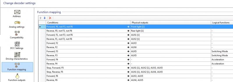

Ik heb mijn 1200's zo geschakeld:
Lok 1200 heeft met ESU 54617:
Aux1 en Aux2 sluitlichten
Aux3 en Aux4 cablight
Aux5 rangeerlicht (midden pit, met F0 branden alleen de onderste frontseinen)
Laatst bewerkt op: 25 December 2015, 20:15:29 door ruudns

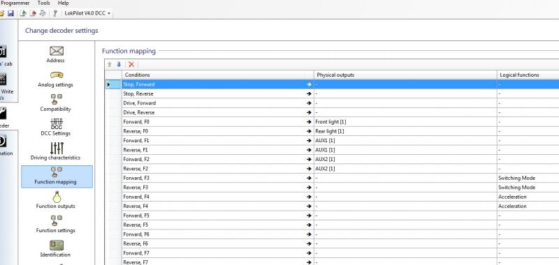

Dit is standaard voor een Lopi v4 DCC:
en dat klopt ook met hetgeen Eric aangeeft wat er op zijn lok brand......bijna niets
@Hans: Weet je zeker dat deze niet al eens is geprogrammeerd? Misschien is hij gebruikt door de winkelier om ff iets te testen
Laatst bewerkt op: 25 December 2015, 20:26:14 door ruudns
