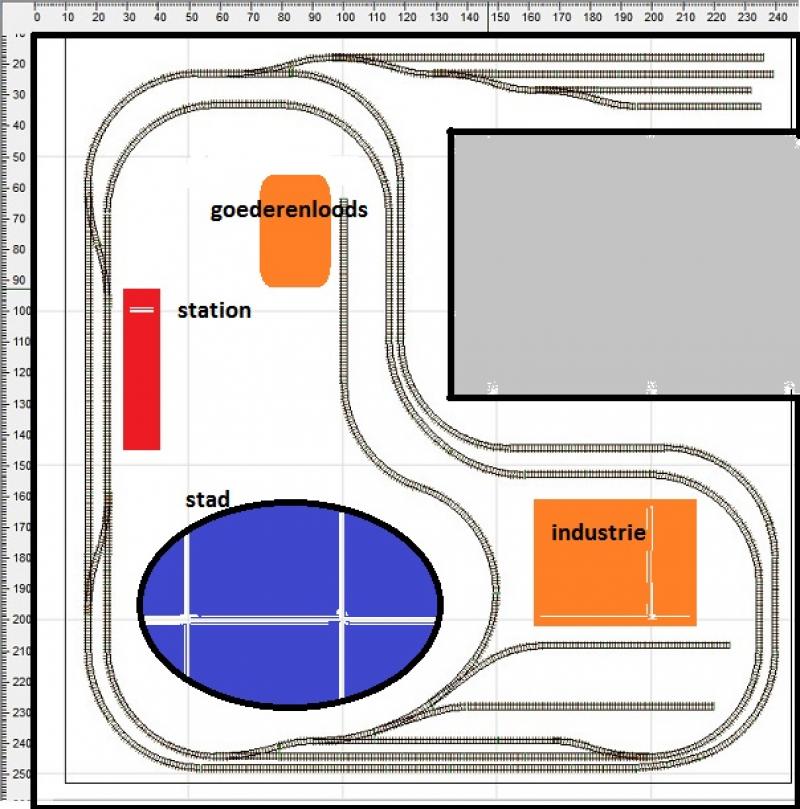

Binnenkort kan ik weer gaan beginnen met het opzetten van een baan, ik heb ongeveer 2,50 x 2,50 ter beschikking .
Ik heb Fleischmann Profi rails in HO, ik wil een nederlandse baan hebben met oa een Hondenkop maar ook wat rangeerwerk voor het bijvoorbeeld laden en lossen van goederen.
Ik ga digitaal rijden met Roco Multimaus.
Ik heb met trackplanner en met paint een klein ontwerpje gemaakt, zouden jullie hier je mening en je eventuele opbouwende kritiek op willen geven?
Alvast bedankt.

Heb je gedacht aan bereikbaarheid op je baan? Weet niet of deze verrijdbaar is maar anders kom je lastig bij de achterkant.
Denk dat voor het mooie het er rechtsboven in vloeiender zal staan als je linker wissels gebruikt ipv rechter wissels.

Ziet er goed uit maar sommige plekken zijn moeilijk te bereiken.

bedankt @scassidy, wat bedoel je precies met je opmerking over de linkerwissels te gebruiken ipv rechtsewissels,
volgens mij kan ik die niet kwijt nl.
Wat de bereikbaarheid betreft, het grijze gedeelte is is geen tafel maar gewoon een uitsparing, en ik kan in zijn geheel om de tafel heen lopen.

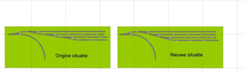

Hoi Duitser,
Handig dat je gewoon rond de tafel kan lopen, dan is er geen probleem met bereikbaarheid.
Hier voorbeeld van jou situatie en hoe het er net wat netter kan zien als je de wissels er voor hebt. Gaat om het rechterboven hoekje.

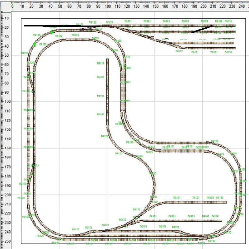

duitser
Berichten: 83
Re: Vierlingerbaan 2,5 x 2,5m HO
25 December 2015, 11:13:00 »
Heb de baan aangepast na aanleiding van jou berichtje, ziet er inderdaad beter uit, thnx.
mochten er nog verdere op- of aanmerkingen hebben dan hoor ik ze graag.

IK heb naar je plan gekeken en heb wat opmerkingen die je misschien mee kunt nemen.
Je zou het spoor naar de goederenloods bij het station kunnen plaatsen.
je krijgt dan verband tussen station en loods en ligt de loods niet midden in het landschap.
Bij het station is een extra stationsspoor geen luxe
Kun je een trein op wegzetten
De twee industriesporen rechtsonder zou je echt in de fabriek/tussen de gebouwen kunnen laten lopen.
De 5 sporen rechtsboven is 5 x hetzelfde.
Misschien 2 sporen en een omloopspoor met een stukje industrie als bv een oliedepot. Kun je mooi met 2-assige ketelwagens in de weer en er een eigen treintje op laten rijden.
Kijk maar eens
succes jandcargo

Misschien kan je die rare slinger onder in van wissel naar bocht en weer naar wissel veranderen door een stukje recht en weer een wissel komt het mooier over er zit nu een hele rare slinger wat tot ontsporing kan lijden

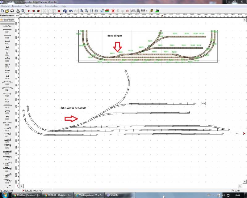

Ik heb het even voor je uit gewerkt Robert
Als je zo naar jou en mijn stukje kijkt dan komt die van mij iets vloeiender over en rijder je treinen ook beter voorkomt ontsporing met lange rijtuigen
En je krijgt ook nog iets meer ruimte op je opstelspoor ,, je kan nu zonder dat je het opstelspoor bezet je goederen laten rijden
Laatst bewerkt op: 05 January 2016, 07:09:41 door stoomtreinen gek. Reden: vergeten wat bij teschrijven

Weliswaar ben ik Jandcargo niet, maar ik denk dat hij zoiets bedoelt:
Waarbij ik er nog een uithaalspoor aan heb toegevoegd, zodat je bij rangeren niet over het hoofdspoor hoeft.

Inderdaad bedoel ik zoiets of een variant daarop.
Je kunt natuurlijk ook de omloopwissels in de andere 2 sporen leggen en de andere gebruiken als opstelspoor.
gewoon wat schuiven en proberen in de praktijk.
Dan blijkt vaak het beste wat optisch het mooiste uitkomt
dat extra uithaalspoor links boven is inderdaad erg handig.
Tussen de opstelsporen en de omloopsporen kun je dieseloliepompjes plaatsen om de brandstof uit de wagens naar de tanks te pompen. de leidingen liggen ondergronds dus dat is makkelijk.
Aan de achterkant kun je dan bv(halve) tanks plaatsen voor het mooie plaatje.
Halve tanks nemen weinig ruimte in en het effect is bijna hetzelfde.
