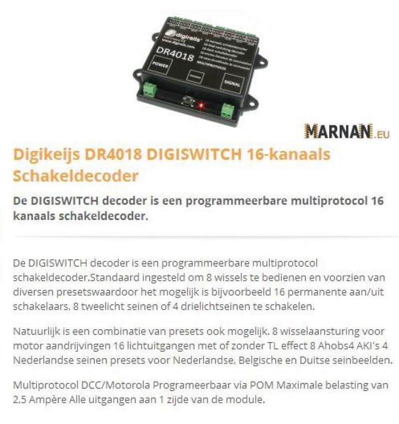

Bij Marnan.eu hebben ze het over 2,5 Ampere.

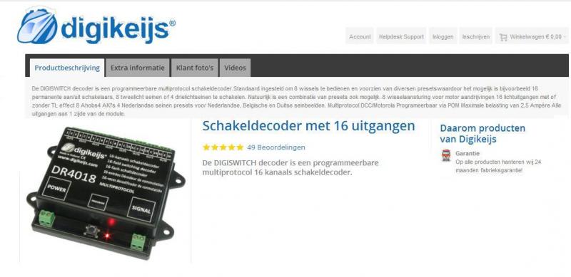

Bij de fabrikant Digikeijs hebben ze het ook over 2,5 Ampere.
http://www.digikeijs.nl/dr4018-schakel-decoder.html

Het staat wel degelijk op de website van Digikeijs.
Zie mijn forum bericht hierboven.

Ja dat klopt. Maar daar staat dus iets anders dan wat Karst vertelt.
En nogmaals: zoiets verwacht ik in de handleiding, onder de technische specificaties.

Nou dat staat dus op de website van Digikeijs.  2,5 Ampere!!!!!!!!!!!!
