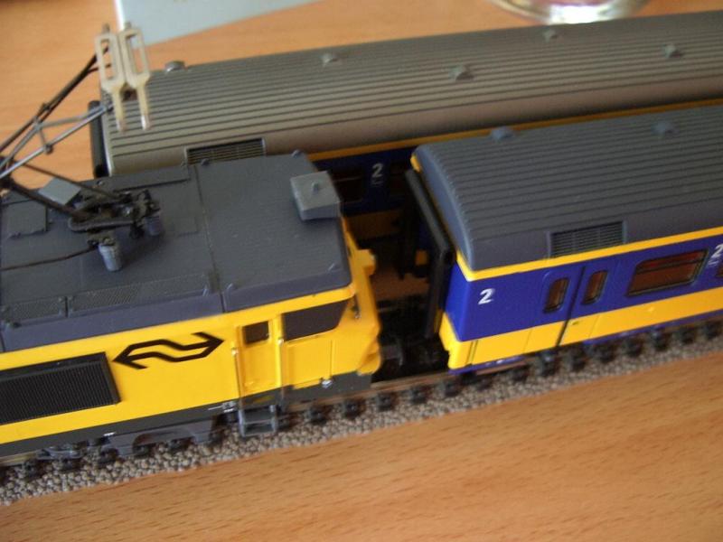

Om de draad over Roco's 1823 niet verder te vervuilen ga ik hier kort verder.

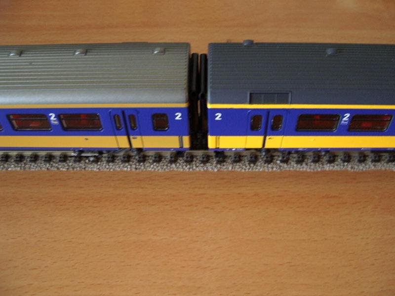

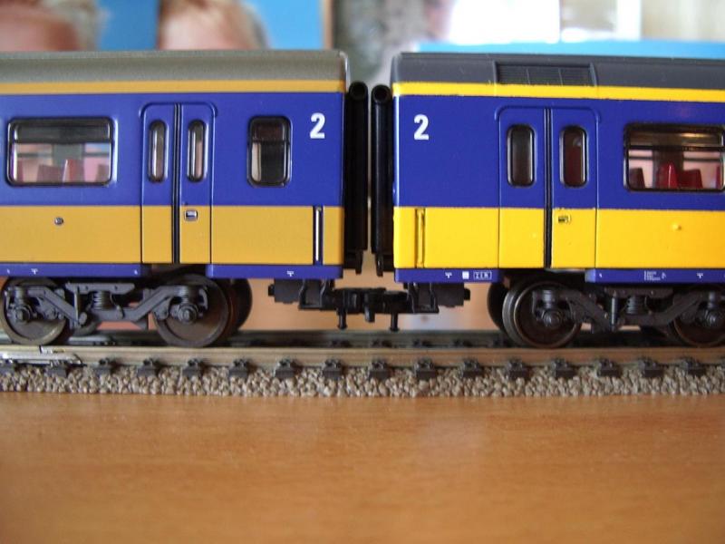

Het over spuiten van de Märklin ICRen in een acceptabele NS kleur was mijn eerste echte grote project. Ik beschik niet over een airbrush en ervaring. (Dat laatste inmiddels dus wel een beetje)
De eerste 2 rijtuigen zijn dan ook niet zo fraai gelukt moet ik eerlijkheidshalve bekennen. Aldoende leert men.
De rest van de ICRvloot is wat mij betreft heel acceptabel doch niet zo strak als bij gebruik van een airbrush.
Hoe dan ook vind ik de verbetering tov het origineel wel 200%

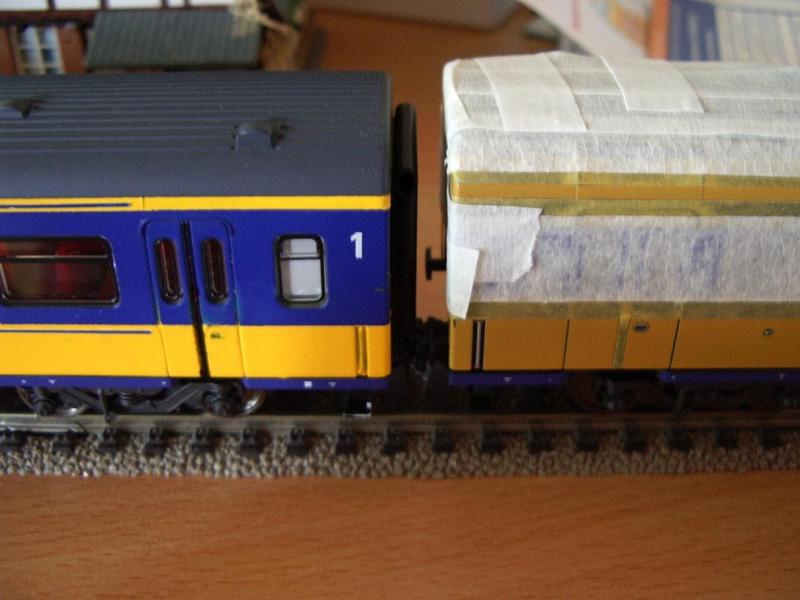

Werkwijze:
vanzelfsprekend eerst de rijtuigen goed vetvrij maken. Daarna heb ik eea zo secuur mogelijk afgeplakt met tape van Tamiya.
De gebruikte kleuren komen uit een spuitbus eveneens van Tamiya. Geel is Chrome Yellow (ik weet even het TS nummer niet.) Dak is wederom TS-48 Gunship-Grey. Primer is wit en van hetzelfde merk. Ik heb de rijtuigen niet eerst van hun originele verf ontdaan. Het blauw is onaangeroerd en dus gewoon van Märklin.
Op de laatste foto zie je hoe de kleur zich verhoudt met het geel van een een Roco 1700 (43999) uit 1993.

erg mooi gedaan, alleen de vraag, ga je de deurhandvaten ook nog zilver spuiten en zo ja, hoe gaat je het doen? blijf dit volgen
Sander.
Berichten: 1172
Re: ICR. Van Märklin blauw, beige en zilver naar blauw, geel en grijs.
01 November 2007, 15:58:31 »
Beste,
ik heb in eerste instantie geprobeerd de deurhandgrepen en de rangeerdershandgrepen ook af te plakken. Dit bleek zowat ondoenlijk en leverde dan ook niet het gewenste resultaat op. Ik heb besloten deze tzt met een zilverstift opnieuw aan te zetten. Mag geen probleem geven denk ik. De deurrubbers en het zwarte rooster (aan 1 zijde van het rijtuig) zijn wel heel eenvoudig af te plakken. Genoemde delen zijn namelijk in reliëf.

Kijk, daar hou ik nou bijvoorbeeld weer van "niet van dat benauwde" (goed) afplakken, TS spuitbus eroverheen > klaar.
Top Sander!
Weet niet waar je niet helemaal tevreden over bent,
kan me voorstellen dat je te veel in 1 keer gespoten hebt
, dan wordt het wat veel uit een TS spuitbus, alhoewel de verf niet zo heel streng is (het droogt nog redelijk snel op en vergeeft dan al te dik opgespoten verf, niet tot in het oneindige natuurlijk)
Tip: Probeer de volgende keer veel meer dunnere laagjes te spuiten, de verf droogt redelijk snel (stofdroog) en je kan dus in, pak hem beet in een halfuurtje 3 a 4 lagen erop spuiten en dan moet het helemaal goed zijn.
Chrome Yellow is trouwens TS 47

Ik ben uiteindelijk erg tevreden met de behaalde resultaten. Bij de eerste rijtuigen heb ik denk ik van te kortbij gespoten. De verflaag werd daardoor te dik en kroop hier en daar onder de tape. Ook het afplakken van handgrepen heb ik geprobeerd. Hoop gepriegel op de vierkante mm en toch achteraf verdwenen stukjes afplak tape. Dan maar alles geel en later even opnieuw met een likje zilver aanzetten. Gemak dient de mens.
Nu zorg ik inderdaad voor een grotere spuitafstand en kan na enkele uren een tweede laagje aanbrengen. Werkt perfect.
