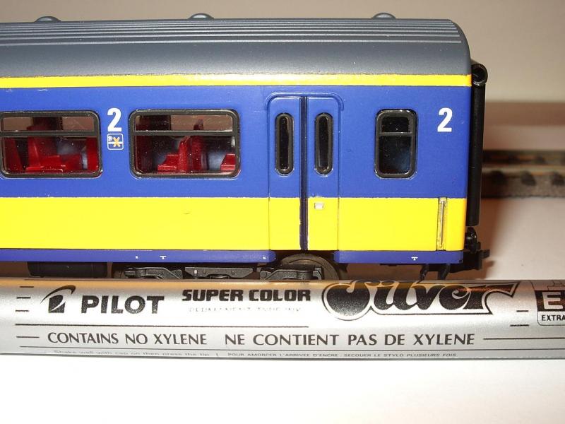

27 August 2008, 23:30:50 »
*SCHOP*
een fatsoenlijke foto wil me maar niet lukken, maar belofte maakt toch schuld:
Ben met een zilver stift de ICR'en te lijf gegaan en ik moet zeggen het is best gelukt. (Beter dan de foto doet vermoeden)
Omdat ik het nog niet druk genoeg heb is mijn ICR vloot een paar weken terug verdubbeld. Weer 6 rijtuigen die nog be-/mishandeld moeten worden. (De Beneluxen nog buiten beschouwing gelaten... pffff)
