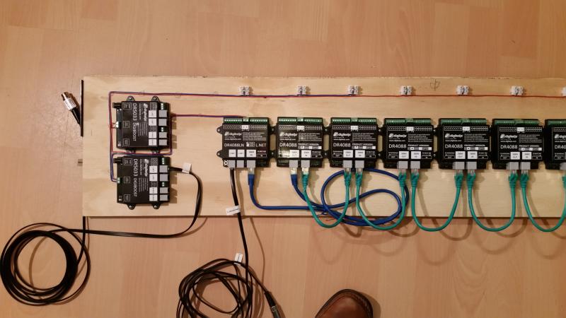

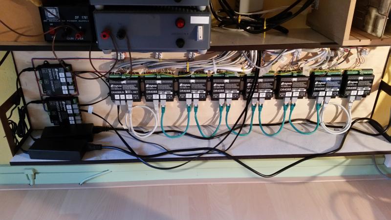

Kun je eens wat foto's plaatsen hoe je e.e.a. aangesloten en gemonteerd hebt ?
Met spanning op de baan en zonder stroomverbruikers moeten alle LEDjes uit zijn...
addelaat
Nieuwe gebruiker
Berichten: 8
Re: Bezetmeldingen blijven hangen in DR4088CS
20 December 2015, 16:21:17 »

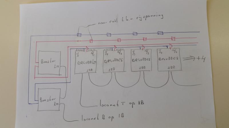

Beste Karst,
Hierbij de gevraagde foto's. Ik hoop dat ze overkomen. Eén foto van de situatie onder de baan waarbij alles is aangesloten en één van de montage op het bord zonder aansluitingen. Ik heb ook een tekening toegevoegd met een aansluitschema. De tekening verschilt iets met de foto. Ik heb hier namelijk één aansluiting van de "Blauwe" booster en één aansluiting van de "rode" booster op elke module zitten. De rijspanning zit dan ook steeds rechtstreeks op de betreffende booster aangesloten. Dus het linkse deel (1-8) zit steeds op blauw en de rijspanning ook en het rechtse deel (9-16) zit op rood met de rijspanning op rood.
Ik hoop dat je zo wat dieper in mijn systeem kunt kijken en de mogelijke oorzaak kunt ontdekken.
Alweer bedankt voor de moeite. Groetjes,
Ad de Laat

Hoi Ad,
Ik bedoelde eigenlijk zoals je op de onderste foto (geen kabels er aan) ook storing hebt. Dwz, als je alle contacten test ( b.v. met een lampje tussen de melder ingang en je 'naar rail' draad ) heb je dan ook klevende meldingen ?
En... zie ik het goed dat je netwerkkabel (UTP / FTP) hebt gebruik voor het aansluiten ?? Dat soort kabel is eigenlijk niet geschikt, om dat het bestaat uit 4 x een getwist paar. Zeker als je ook de 'naar-rails' spanning daar doorheen laat lopen, kan en zal het paar dat die 'naar-rails' spanning voert storing induceren in de andere draad van het getwiste paar. Hetzelfde effect krijg je als 1 ader van de andere paren straks wel strom voert en de andere niet... Het effect wordt sterker naarmate de kabellengte groter wordt. We (Wim en ik) hebben dit destijds (2007-2008)bij het ontwikkelen van de BM-SD modules al ontdekt. En ik denk dat Wim daar op doelt...
De paren zijn: Bruin/Bruin-wit, Blauw/Blauw-wit, Groen/Groen-wit etc...
Het beste gaat het met losse, netjes parallel lopende draden van voldoende dikte. Ik zelf gebruik daarvoor 0.5mm
draad. MOcht je het allemaal niet opnieuw willen/kunnen bedraden, bestaat de mogelijkheid, de ingangen minder gevoelig te maken door een weerstand van 270ohm tussen elke ingang en de voedings-ingang te plaatsen. Maar dat is m.i. een lapmiddel omdat het niet de storing zelf wegneemt, maar slechts het gevolg. De storing zal blijven en zodra deze te groot wordt, krijg je weer hetzeldfe effect.

ErikW
Berichten: 153
21 December 2015, 10:23:56 »
Als de terugmelding blijft knipperen, ook als er wel een verbruiker op de rails staat, gaat een weerstand je ook niet redden. Ik denk dat je een probleem hebt aan de digitale (S88) kant.
Ik zie een kastje boven je elektronica staan, is dat toevallig een grote transformator? Ik zou die eerst eens uit de buurt van je bedrading halen.
Ik heb zelf ook heel veel last gehad van spookmeldingen bij een soortgelijke opstelling. Het goed afschermen van de bedrading en de printen heeft daar uiteindelijk heel veel geholpen.
Zit er ook een patroon in welke modules spookmeldingen geven? Zijn het bijvoorbeeld die achteraan de S88 bus, of juist die links op de foto?
