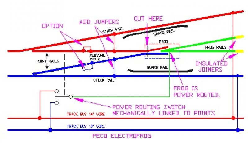

Bij deze een aansluitschema. Helaas wel in het engels.
"option"=maak een electrische verbinding met een buigbaar draadje tussen "point rails" en "closure rails" Dit hoeft niet als je een motoraandrijving gebruikt.
"add jumpers" = maak een draadverbinding tussen "stock rail" en "closure rail" Nu worden beide "closure rails van stroom voorzien. Aansluiten zoals op tekening.
"cut here" = slijp de "closure rails" op deze plek door.
"frog is power routed" = sluit het hartstuk op de polarisering aansluiting van de wisselaandrijving aan ( deze aansluiting zal bij het omschakelen van de wissel van polariteit veranderen. Dus van + naar - en omgekeerd).
De "frog rails" worden mee gepolariseerd en dienen beide (rechts) geïsoleerd te worden met de verdere railstaven die vanuit hier verder lopen.
Ik ben het eens dat het een en ander door peco zelf gedaan had kunnen worden, maar ja het zij zo.
Groet, J. Moors.

Als aanvulling; deze tekening komt van Allan Gartner's site :
www.wiringfordcc.com
Online
Berichten: 27220
Re: peco rails
15 December 2015, 09:19:29 »
Dat is wel een leuke tekening, maar het betreft een tamelijk drastische verbouwing van zo'n wissel. En daar zit niet iedereen op te wachten.
Eerst maar eens afwachten wat glaskast te melden heeft.

Deze verbouwing is helemaal niet nodig, zo uit de verpakking werkt en doet het wissel wat hij moet doen.
