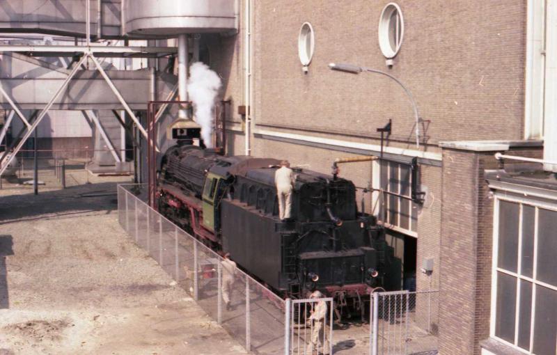

Hier een afbeelding van de 52 532 als rijvaardige "Heizlok"
Bron:
http://www.ipernity.com/doc/rgphotography/36853740
Overigens was de 41 105 van de SSN ook een verwarmingsloc (heeft enkele tijd in Vlissingen gestaan)
Mvgr,
Corné

Zie hier de 41 105 als stationaire ketel in Vlissingen (ben gewoon aan de portier gaan vragen of ik even wat foto's mocht maken)
Groet, Frank
