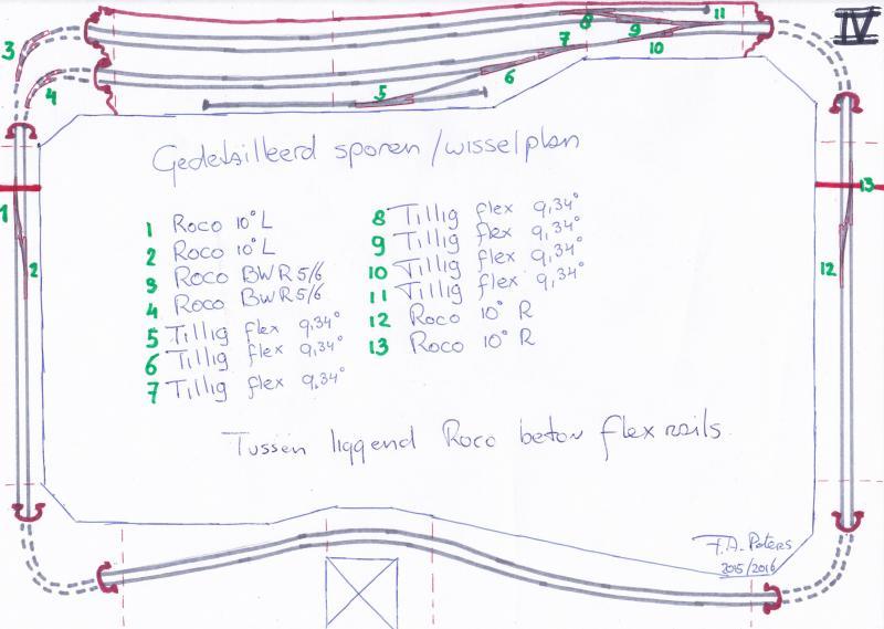

Ik ben ook niet geschoold in de blokjeswereld...
maar ik adviseer je wel om aan de linker korte zijde een overloopcombinatie te maken, die dus van rechts naar links en van links naar rechts gaat, en aan de andere kant de overloopwissels weg te laten.
Waarom? In het echt komen overloopwissels in één richting bijna nooit voor, behalve in de buurt van een station. Nu zou je kunnen zeggen: "het is toch in de buurt van een station?", maar optisch zijn de stationszijde en de twee korte kanten duidelijk gescheiden.
Verder kun je dan een wachtersgebouw kwijt bij de overloopcombinatie (mooie scenerymogelijkheid!) en heb je rechts meer baanvak.
Dan vroeg ik me nog af: waar komt de rivier? Want een Linke Rheinstrecke zonder Rijn is ook weer zowat...
Gaat lekker verder!

De rivier..... jahaaaaa..... Uuuhmmmm... Die moeten we er bij verzinnen.
Helaas geen ruimte, het wordt een ordinair stuk scenery langs een bergwand, steunmuur.
Qua dubbele overloopwissel, dat komt goed!

ter overweging; ik zou, gezien het thema, toch gaan voor een stukje rivier, al is het maar een oever met de 1e meter vanaf de oever, geeft een totaal ander beeld, en kost je niet veel ruimte, evt berg deels op een achtergrond, of... een achtergrond met rivier en berg (Jowi...)

Ik en mijn grote mond....
De plannen om een tweede overloop wissel "even bij" te plaatsen op het linker korte stuk gaan vooralsnog niet door, dwz er komt altijd een wissel op een module overgang.
De bak is gewoon te kort voor 4x 10 graden wissels van roco.
En het lijkt me nou net niet de bedoeling om in de dwarsrichting een wissel door te slijpen/zagen.
De bakovergang zit daarintegen wel ter hoogte van alle vaste railstaven.

Even puur uit nieuwsgierigheid.
Een wissel over een modulebak overgang is vette nono, maar heeft er hier iemand zich toch al een keer aangebrand?
Maw, een wissel doorzagen waarvan twee helften op twee verschillende bakken liggen?

Wel Fred,
Je geeft zelf eigenlijk al het antwoord: Wissels doorzagen vanwege die reden? Nooit doen.
Maar mijns inziens doet dit hele vraagstuk zich niet voor.
Als ik de tekening bekijk van de baan, dan zie ik dat de wissels 1 en 2 aan de linkerzijde van het station op een bak liggen die 3m05 (!) lang is. Je kunt dan toch aansluitend aan wissel 2 de tegengestelde overgang tussen beide hoofdbanen aanleggen. Daar is dan toch voldoende ruimte voor?
Aan de rechterzijde van het station is zo'n extra tegengestelde overgang tussen de beide hoofdbanen niet nodig omdat de wissels 9 en 10 in het stationsemplacement daarin voorzien.
Wel zou ik je willen raden met name wissel 1 zodanig te positioneren dat deze een halve raillengte vanaf de overgang tussen twee bakken begint (dus tamelijk dicht tegen de tunneluitgang aan) Dat halve railtje kan dan dienen om een voorziening te treffen om de bakken zo nodig van elkaar te kunnen scheiden. Je weet maar nooit.

Helaas zijn de korte zijden in totaal 3,05 meter. De bakken voor de tuimel kantelramen zijn maar 1,20 meter.

Als je wissel 11 meer naar de tunnelopening brengt, en van
wissel 11, 9, en 8 aan de zijde van de wisseltong 27 mm
afhaalt (dat kan zonder gevolgen), win je alleen door het
afhalen al 81 mm. Door wissel 11 60 mm naar rechts te brengen
ben je er geloof ik wel. Ik heb ze hier ook ingekort om ruimte
te winnen. En er gebeurd verder niets met de wissel. Ik gebruik
wel 15 graden wissels van Roco. Maar ruimte maken kun je proberen.
Laatst bewerkt op: 08 January 2016, 21:47:34 door Stedahult. Reden: Foto bijgevoegd
Mvh Steef

Kijk dat horen we nou graag!
Dat nemen we mooi mee als ik er moduletechnisch echt niet meer uit kom.
Ik kan nu nog niets zeggen over de uiteindelijke precieze wissel ligging, daar ik de tillig wissels
nog niet binnen heb.
Ik heb al wel alles uitgelegd met de 10 graden roco,s en dan zit ik goed, met zeker 10cm over aan de rechter zijde van wissel 11.
De tillig flexwissels met 9,34 graden zijn ongeveer 1,5 cm langer, zou ovb moeten passen.
(P.S. de tekeningen zijn niet op maat, maar vrij uit de hand op een A4 uitgetekend, dus staar aub niet blind op de afstanden en verhoudingen)
