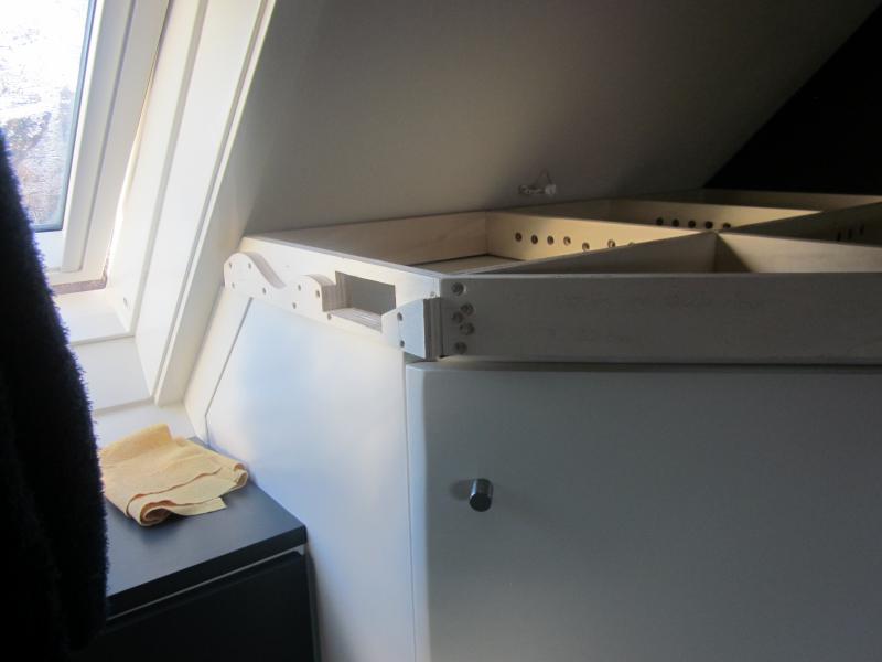

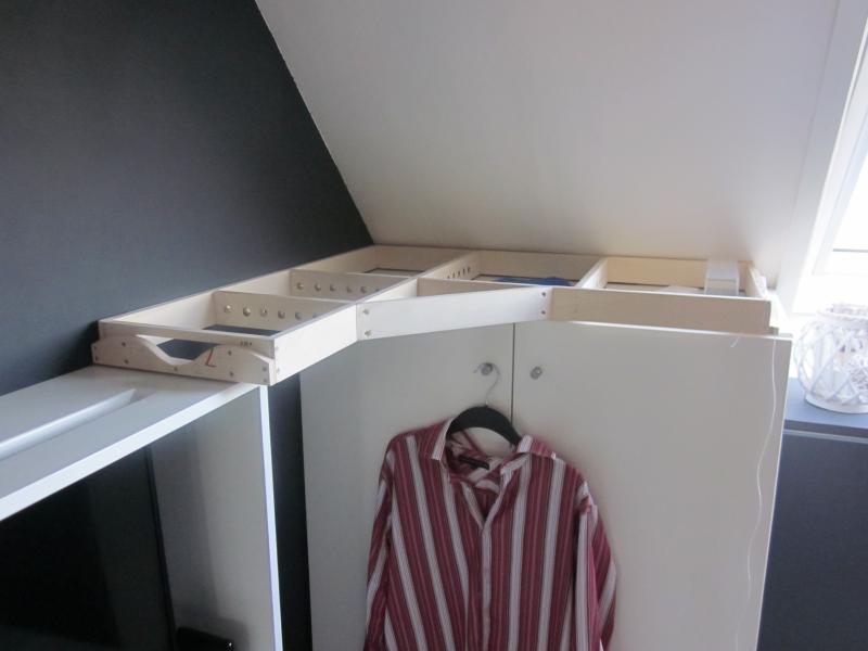

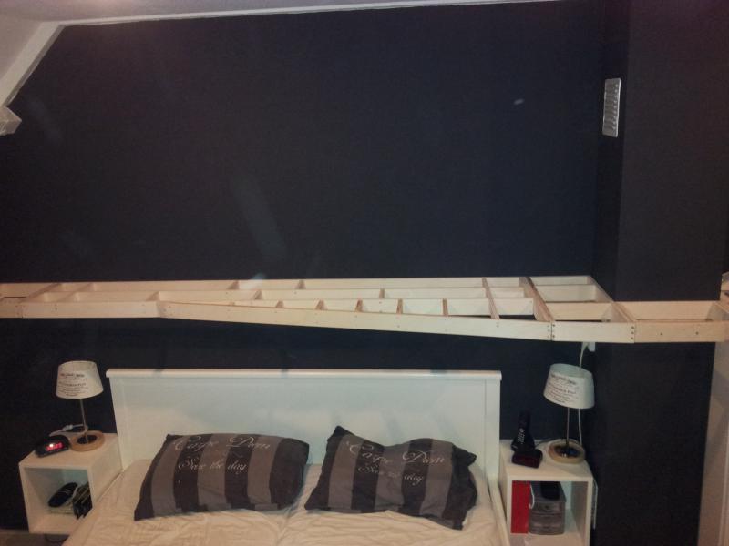

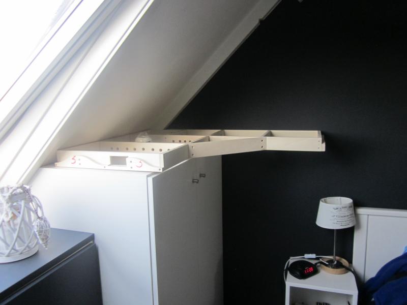

Afgelopen week eindelijk begonnen met de bouw van mijn zolderbaan.
Na ruim een jaar uitstel toch de eerste modules in elkaar geschroefd.
Ik wil een fictief gedeelte van de Linke Rheinstrecke nabootsen net ten zuiden van Koblenz.
Het wordt een simpele baan rondom de muren in de slaapkamer.
Simpel in de zin, dat het een groot dubbelsporig railovaal wordt met daarin een klein meersporig station.
Door het simpel te houden hoop ik ook nog eens dat het uberhaubt afkomt qua detaillering.
Qua schaal wordt er gereden met H0 materieel, aangestuurd door een zwarte Z21 van roco.
Misschien ga ik ook nog wel werken met een geautomatiseerd systeem, maar dat is voor later.

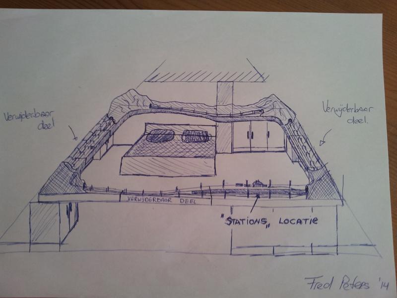

Op de onderstaande schets is te zien hoe het ongeveer zou moeten worden.
En inderdaad, deze schets komt uit een ander draadje.
Ik ben aan de slag gegaan met 15mm dikke populieren multiplex stroken die uit een grote plaat zijn gezaagd.
15mm omdat de basis van de baan sterk en solide moet zijn.
Tevens is het materiaal lekker licht, waardoor de modules makkelijk verplaatsbaar zijn.
Is ook wel handig, omdat ik er het liefst niet teveel in de kamer aan werk.
Mede omdat het ook de slaapkamer is.
Ik heb momenteel 3 hoekmodules klaar, die ook al helemaal waterpas staan.
En dat laatste had iets meer werk als gedacht, maar toch het begin is er.
Komend weekend heb ik gelukkig weer vrij en dan hoop ik de laatste hoekmodule af te krijgen.
Ik zal de komende tijd de vorderingen laten zien.
Ik heb er zin an!
Fred
Laatst bewerkt op: 13 December 2015, 16:35:11 door Fred Peters

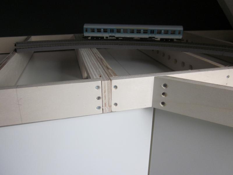

ReneH0
Re: Bouw "Linke Rheinstrecke"
09 December 2015, 11:44:04 »

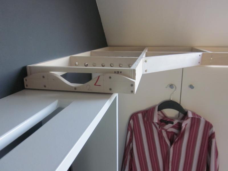

Leuk plan, zeg.

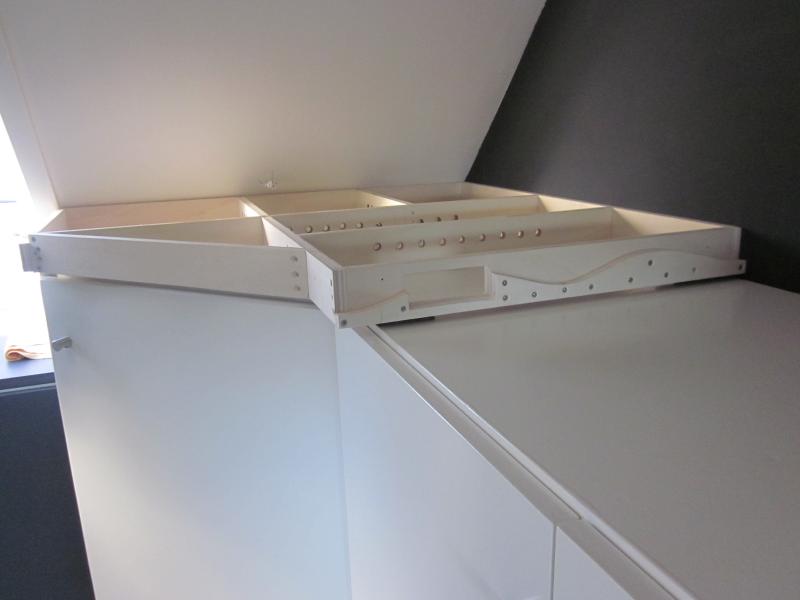

Is die 'golf' aan de kopse kant, om je modules te positioneren.
Zo ja, dan vrees ik, dat het problemen gaat geven, mits je natuurlijk een pro houtbewerker bent.[/size]
Maar heb wel eens eenvoudiger manieren gezien voor het afstellen/koppelen/positioneren van modules.
Fred Peters
Berichten: 793
Yes we can!
09 December 2015, 11:49:19 »
Bedankt Rene,

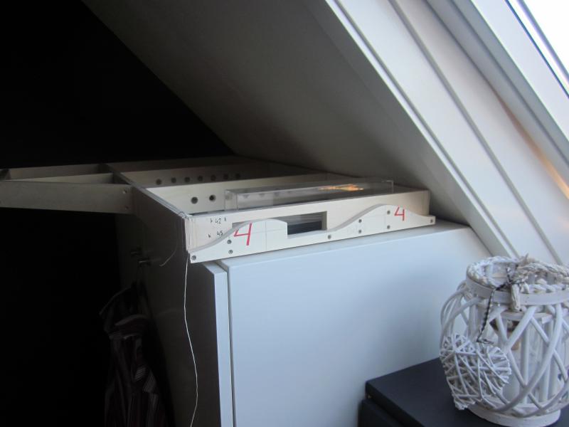

De golf is inderdaad voor de positionering bedoeld.
De methode is bij oefenopstelling door de test gekomen.
En inderdaad, de zaagsnede tussen de twee delen zorgt voor speling, maar door er dun vilt tussen te doen vang je dat op.
Mocht het niet werken, dan is er altijd 2x 15mm de ruimte om iets anders te verzinnen.
Het is een grote leerweg!
Fred
Laatst bewerkt op: 09 December 2015, 11:58:10 door Fred Peters

Ik zou de modules toch iets verder van het schuine dakvlak weg leggen.
Hoe ga je de andere modules daar tussen krijgen als er scenery opgebouwd staat en je pakweg 15cm recht naar beneden moet komen om deze te kunnen plaatsen?
Frans

De bergwand en galerijmuur komen aan de demontabele achterwand te zitten.
Dus er blijven op de module alleen de bovenleidingsmasten en wat kleine begroeing over.
En die staan relatief ver vooraan.
Ook hiervoor geldt, lukt het niet... Verzinnen we wat anders.

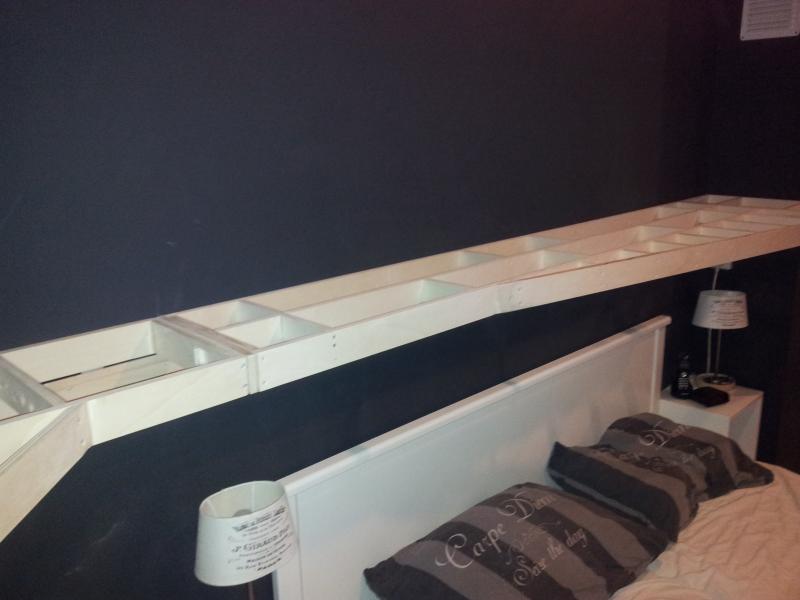

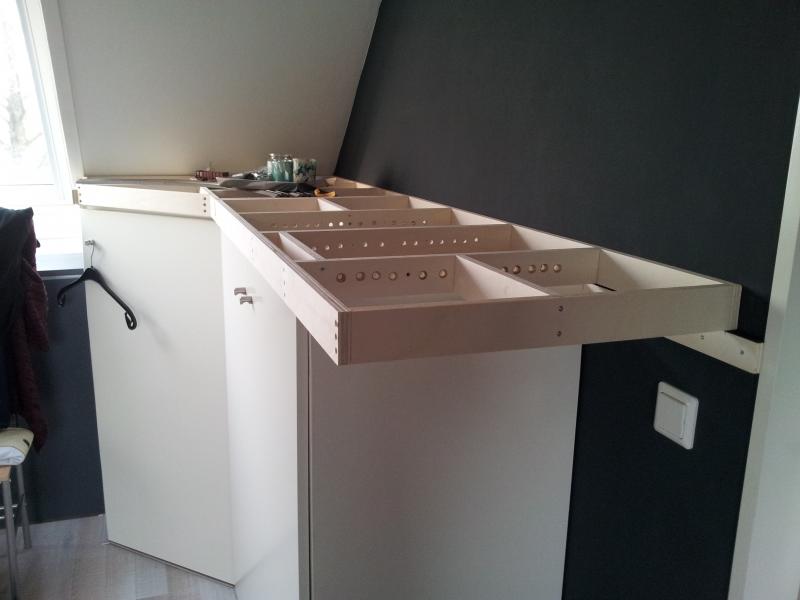

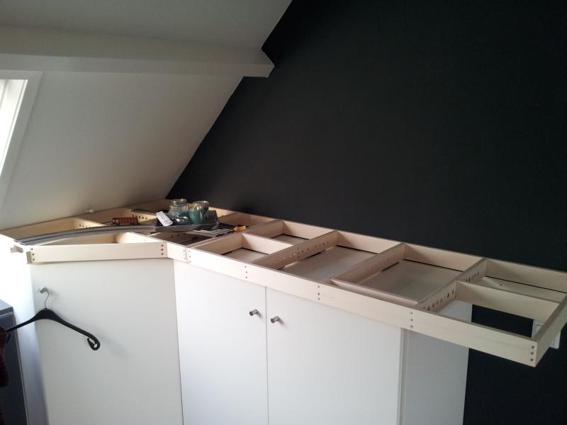

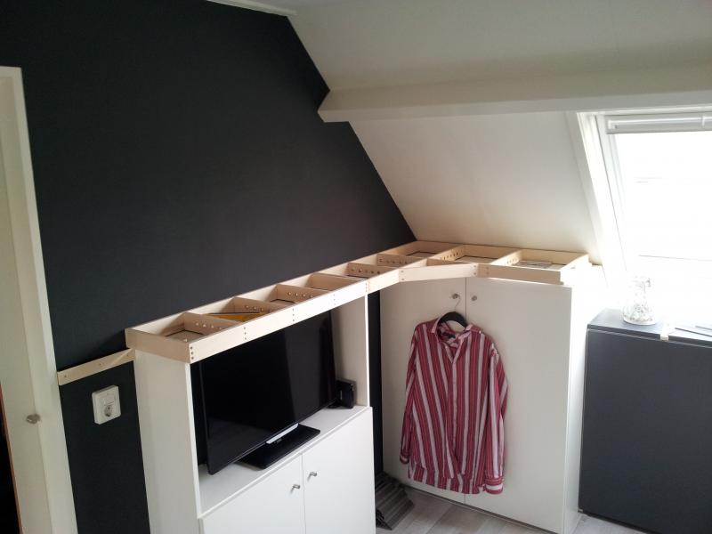

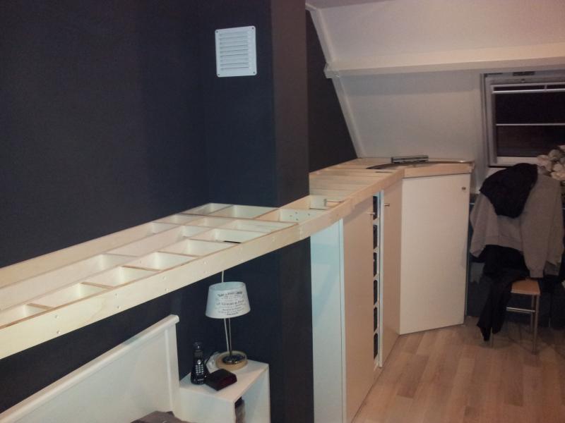

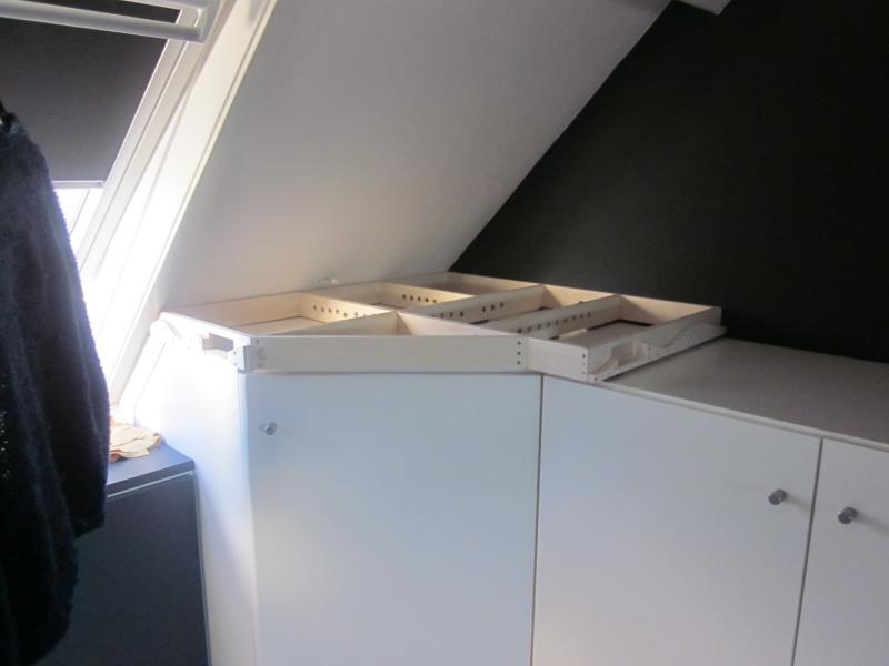

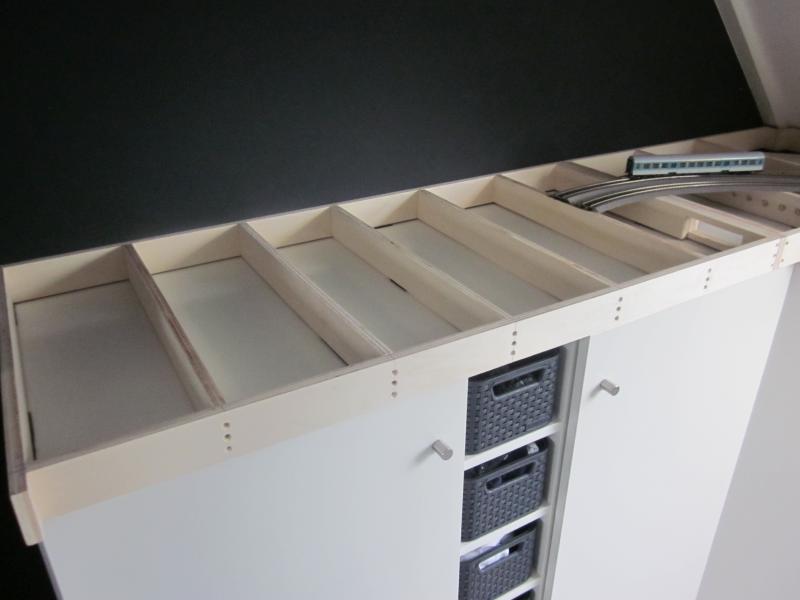

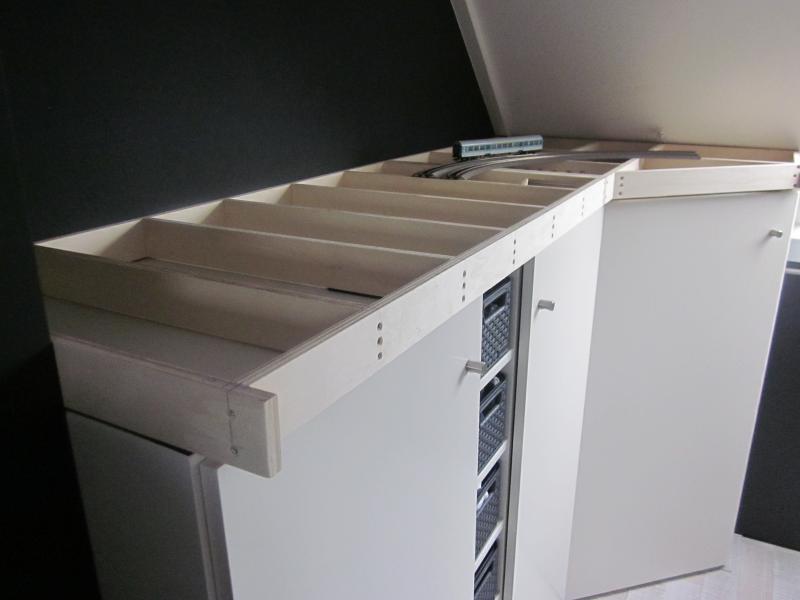

Gisteren en vandaag weer verder gegaan met de bouw van de modules.
Gisteren stond de laatste hoekmodule op het programma.
Naarmate je er meer mee bezig bent wordt je er ook wel handig in. Deed ik over de eerste module ruim 4 uur, nu is de laatste binnen 2,5 uur in elkaar geschroefd.
Vandaag ben ik verder gegaan met de eerste tussenmodule, nadat ik uiteraard de laatste hoekmodule waterpas heb gezet.
Rechtoe rechtaan werkt een stuk sneller!
De tussenmodule ligt nu strak tegen de hoekmodule aan en kan makkelijk uit de baan worden genomen.
Buitenom deze twee modules heb ik ook nog een frame in elkaar gezet wat om de koof van de openhaard gaat.
Daar die nog geen eigen steun aan de muur heeft staat die nog niet op de foto.
Dit waren de vorderingen van dit weekend. Op naar woensdag, dan heb ik weer een daagje vrij.
Fred

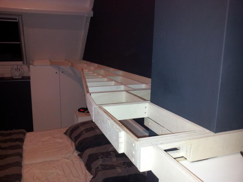

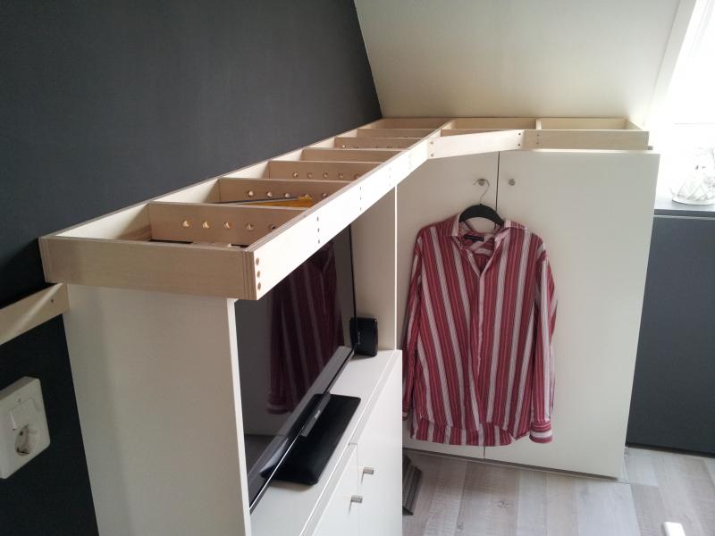

16 December 2015, 19:18:59 »

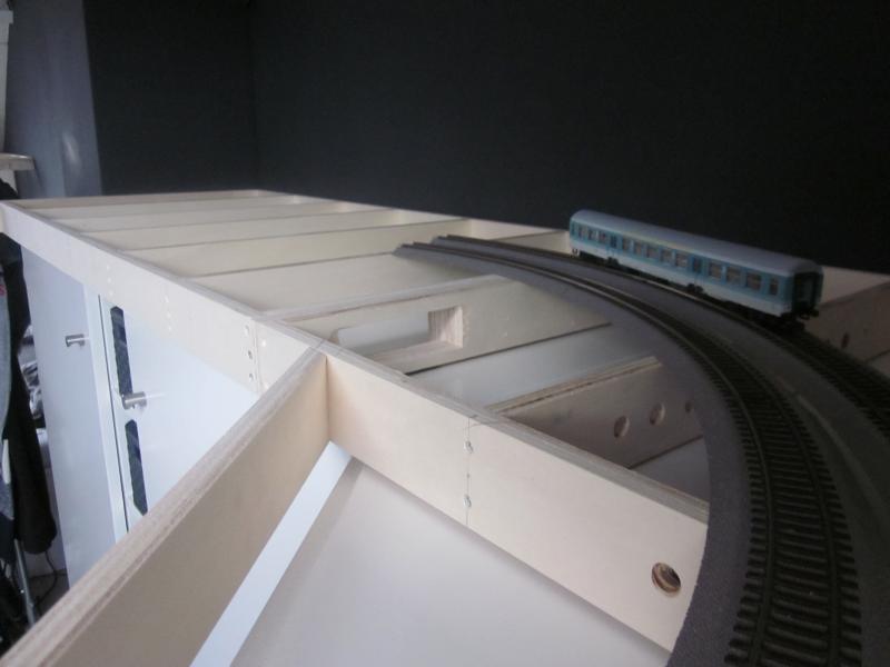

En we zijn weer een stapje verder...
Vandaag de overbrugging over het bed gemaakt en de module om de openhaard koof ook wat bijgewerkt.
Gaandeweg de bouw kom je er wel achter dat er geen muur en dak recht zijn, volop aanpassen dus.
Hierbij de foto,s
Morgen hoop ik nog een kleine module aan de andere kant van de kamer af te krijgen.
Als doelstelling heb ik me eigen gesteld dat ik rond de kerst een rondje kan rijden op m,n tapijtrijders rails.
Oftewel de oude roco-line met bedding.
Vanavond eens een rondje op het www kijken waar de dozen roco flexrails met betonnen dwarsliggers het goedkoopst zijn.
Tevens ben ik nog op zoek naar slanke wissels (code 83) met betonnen dwarsliggers, maar dat schijnt haast onmogelijk te zijn.
Fred

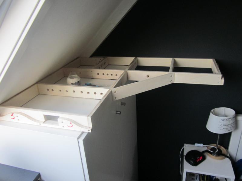

17 December 2015, 12:59:06 »

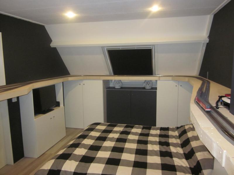

Voor vandaag zit het er alweer op.
Twee modules zijn er vandaag geproduceerd, zo langzamerhand begin je in de kamer de omvang van de baan te zien.
1 module over het tv meubeltje en 1 over een opbergkast tegenover de ophaardkoof.
Op dit moment liggen alle modules zoals het hoort los van elkaar, dwz er zitten nog nergens pennen of schroeven in om ze tegenover elkaar te centreren.
Ze zitten eigenlijk al goed.
Tot zover mijn update voor vandaag, zo maar eens naar bed....
Voorslapen voor de eerste van 5 nachtdiensten op de kijfhoek.
Fred

Re: Bouw "Linke Rheinstrecke" H0
17 December 2015, 19:23:27 »
Ik zal het doorgeven aan mijn vrouw!
Daar heb ik het zeker mee getroffen, en ach iedereen breekt een keer na jaren psychologische oorlogsvoering.
Bedankt voor de complimenten over de strakke opbouw!
Wat jullie op de foto,s zien is momenteel alweer een beetje strakker gemaakt.
De beste manier voor mij is niet teveel achter elkaar te willen bouwen, daar wordt het uiteindelijk alleen maar slordig van.
De schroefgaten worden op een later tijdstip van de bouw afgedekt door zeer dunne platen hout/mdf/triplex die ik ervoor monteer.
Dat met zeer kleine spijkertjes en kit, die kleine gaten zijn dan beter te vullen.
De bedoeling is dat het frame helemaal strak en clean oogt zonder enige vorm van spijker schroeven en andere attributen.
Aanstaande dinsdag ben ik vrij tot en met de kerst, dus dan kan ik werken aan de laatste 3 modules die permanent verwijdert dienen te worden.
Dwz diegene voor de kantel/tuimelramen en de schuifdeur.
Fred

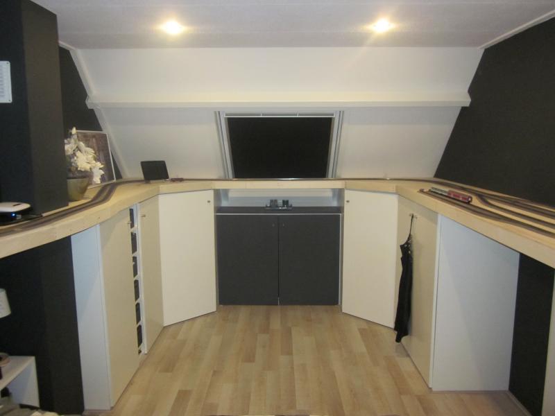

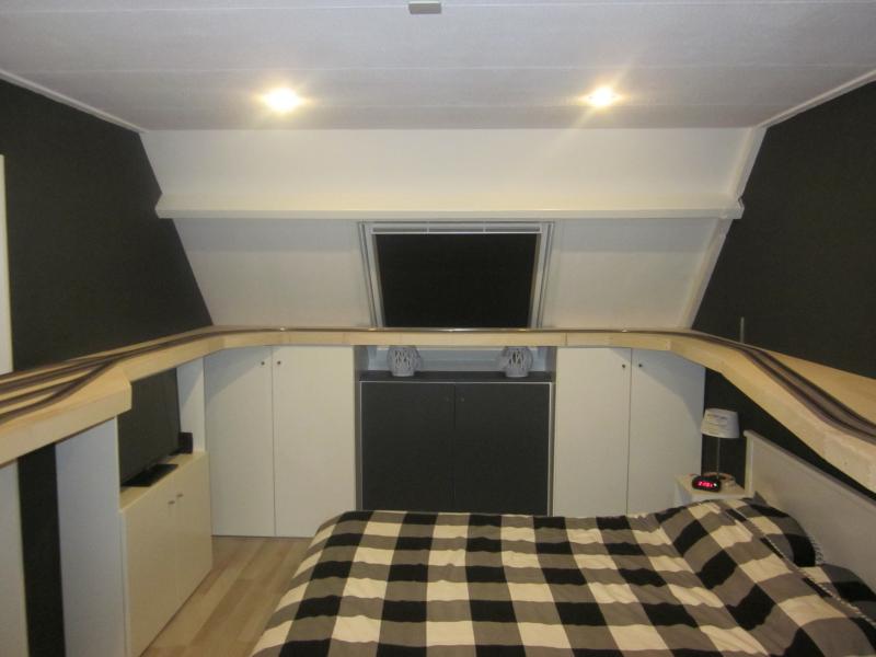

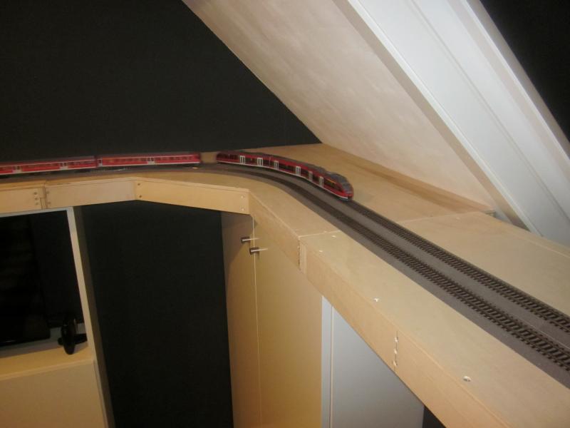

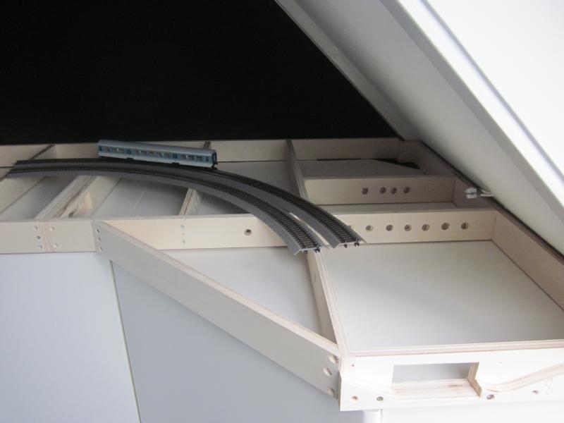

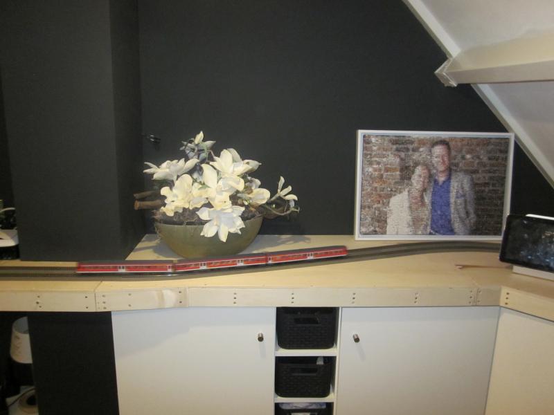

24 December 2015, 21:24:00 »
24 december.... oftewel ik had een deadline.
Rijden op de zolderbaan voor de kerst.
Nou, het is gelukt!

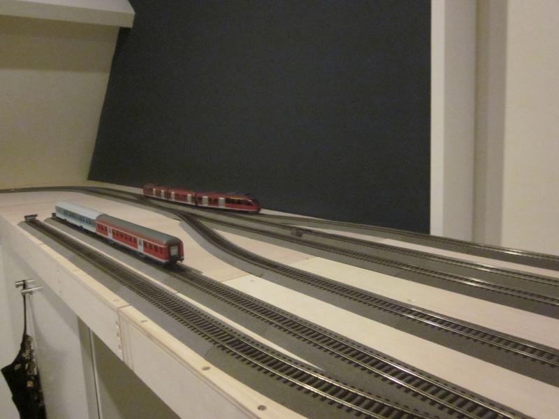

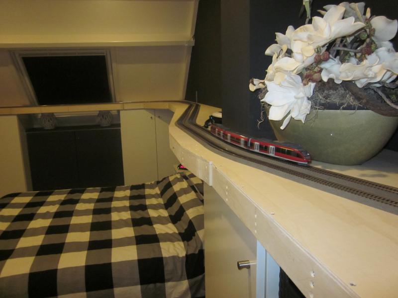

Ik heb de modules in zeer groffe toestand klaar.
Dwz, er liggen nu nog vlakke platen op de frames waar die later open gewerkt gaan worden tbv landschap vorming met lichte hoogteverschillen.
Her en der zijn de naden tussen modules ook nog te grof vanwege te "slordig" zaagwerk.
De naden zullen binnenkort strak worden gemaakt mbv kunstof of metalen hoekprofielen.

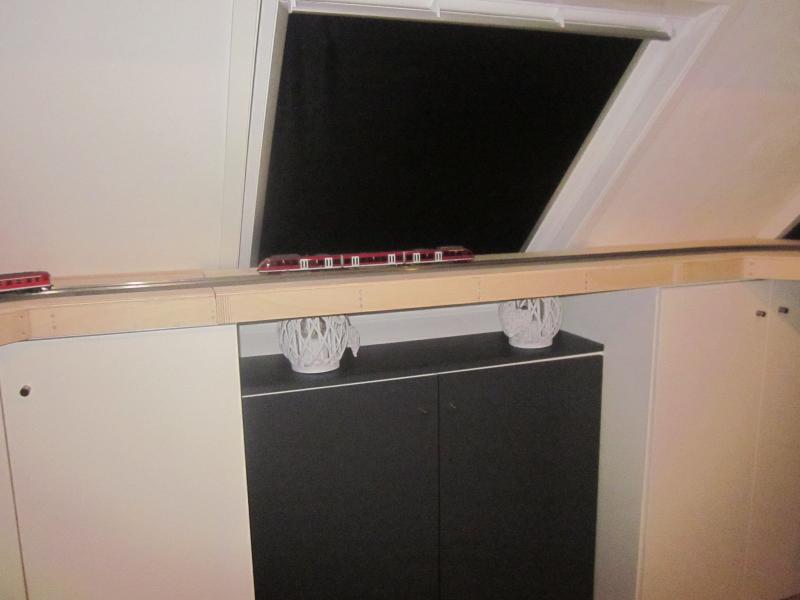

Zoals te zien op de onderstaande foto,s, kon ik het niet laten en heb ik de rails van de kids op de modules uitgelegd.
In een later stadium ga ik gebruik maken van roco rails met betonnen dwarsliggers.
En uiteraard met vloeiende bogen ipv de hoeken zoals ze er nu liggen.
En dan nu de foto,s!
Tot zover de baanbouw voor de kerst.
Ik wens uiteraard iedereen fijne feestdagen en een goede jaarwisseling met een spoors 2016!
Fred
