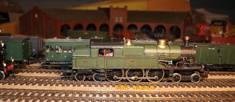

Deze loc ken ik.
De kit is dooor mij aangeschaft in 1978 bij destijds tandarts Smeenk uit Vaassen naar aanleiding van een advertentie in de Modelbouwer. Ik dacht dat hij ook de ontwerper van deze witmetalen gietdelen was. Ik kon toen een van de laatste exemplaren van deze kit aanschaffen, alleen voor de motor, Romfordwielen en overige messing delen moest ik zelf zorgen. De koppelstangen zijn toen met veel moeite uit een stuk messing staf gezaagd/gevijld. Diverse onderdelen kwamen van Philotrain.
Het was toen ook mijn allereerste witmetalen loc, want Model Loco/DJH bracht toen nog geen Nederlandse modellen uit.
De kit is in elkaar gezet en heeft heel wat kilometers gemaakt, maar na verloop van tijd sleten de witmetalen framedelen steeds verder uit en ging de loc steeds beroerder rijden.
Ik heb een paar jaar geleden een nieuw frame gemaakt van messing en dat eronder geplaatst. Het frame was afgekeken van Model Loco (twee messing langsdragers met afstandbusjes). Ook wilde ik een type 6000 met korte waterbakken en dat is toen aangepast. En die originele aandrijving met een stel rechte tandwielen zit er bij mij nog steeds in, en het rijdt . . . . als een trein!
Stroomafname gebeurt via de drie aangedreven koppelwielen en via de achterste as van het voorste draaistel.
De loc rijdt weer als een zonnetje en is ook voorzien van ESU loksound met typische Nederlandse fluitgeluiden. De 16 x 25 mm ESU-luidspreker zit tegen het dak van de cabine geperst in een eigenmaakt kunststof klankkastje.
De "stokoude" NS 6003 van modelbouwgroep Smeenk/Apeldoorn.
Hier de tegenhanger van DJH/ Grandspot.
En als je ze ook wil zien rijden, klik dan op deze
link
Gerard
