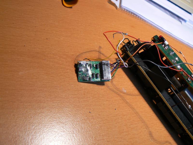

Mag ik jullie deze vraag voorleggen.
Ik heb een digitale loc (DCC) die kan ik wel in beweging krijgen echter alleen kruipend, ( heeft wel goed gereden)  zo gauw ik probeer hem harder te laten rijden met de MM stopt hij draai ik de regelaar weer terug tot bijna in de ruststand komt hij weer in beweging echter kruipend   ???  ik heb de decoder al naar de fabrieksinstelling terug gezet cv 8 naar 8 maar niets helpt, betekend dit het einde van de decoder?
Mvg  R.D.
Welk merk decoder ?  Want elk merk heeft zijn eigen reset, zeker niet altijd wat jij hebt gedaan.  Dus misschien is hij helemaal niet gereset. (zie handleiding).
Als hij wel gereset is vermoed ik dat de eindtrap (motoraansturing) kapot is.  Reparatie of garantie ?

Het is een lenz decoder.

Dan werkt CV8 = 8 niet.

In de handleidingen van de Lenz decoders zie ik toch staan dat je in CV8 de waarde 8 of 33 moet schrijven om naar de fabrieksinstellingen te gaan.
Wat ik verder nog kan verzinnen is dat de decoder in rangeerstand staat, maar het is me niet duidelijk of die ook mee gereset wordt.
En welke precies?
Bij Lenz was een reset altijd CV8 = 33. CV8 = 8 is door Lenz pas later toegevoegd.
Nog oudere decoders hadden helemaal geen softwarematige reset.

Zo te zien aan de foto lijkt dit een LE130, dus een oud type.
Enige mogelijkheid is CV waardes met de hand terug zetten.
Resten via CV 8 kan bij deze niet.
