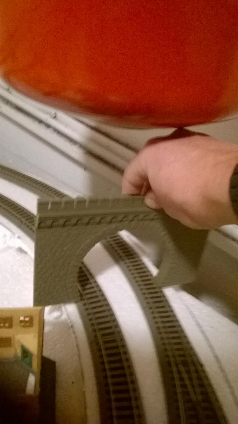

Ik heb een vraag over welke tunnelportalen te gebruiken voor een baan met geoline.
Ik heb van het weekend tunnelportalen gekocht op de beurs in veendam.
Tot mijn verbazing paste 3 van de vier portalen niet.
Het gaat om dubbelspoor portalen.
Kan iemand mij vertellen welke portalen ik moet kopen voor een geoline baan?
Alvast bedankt
Egbert

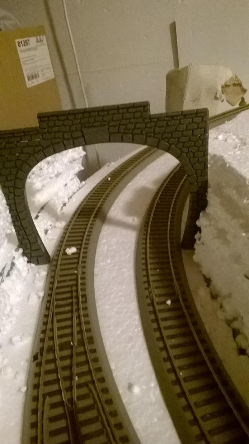

Re: H0 tunnelportaal
24 November 2015, 12:29:29 »
Bedankt voor jullie aan en opmerkingen.
Ik heb een foto gemaakt om het duidelijker te maken
Het is de breedte waar ik mee zit.
Ik zal zelf wel portaal maken, ik heb ieder geval een goed voorbeeld van het portaal die wel past.
Ik heb deze tweedehands gekocht en ik weet niet van welke leverancier deze portaal is
M.v.g.
Egbert
24 November 2015, 12:34:34 »
Het probleem zit hem zo te zien in de bogen, ik ga er vanuit dat de door jou gekochte tunnelportalen bedoeld zijn voor op rechte stukken, alwaar de afstand tussen de sporen kleiner is dan in bochten.
Edit: op foto's van je baan lijkt dit weer niet het geval, schijnbaar ben ik iets te lang uit de baanbouw
Ik zou met het tunnelportaal dat wel past even goed testen met lange rijtuigen of die niet alsnog tegen de zijkant van je tunnelportaal aankomen. De bochten zijn vrij scherp en lang rijtuigen gaan dan een fors eind naar binnen hangen.
Laatst bewerkt op: 24 November 2015, 12:50:16 door AlfaArjen. Reden: Toevoeging

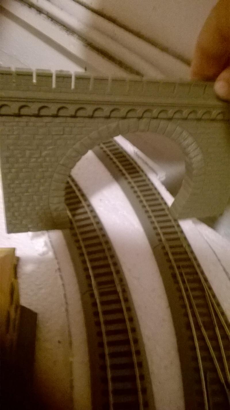

24 November 2015, 12:59:44 »
Bij de meeste railsystemen is de spoorafstand in bogen gelijk aan die op de rechte stukken.
Zo ook bij Roco (GeoLine of RocoLine).
Op de foto's lijkt de relatief grote spoorafstand het problem te veroorzaken.
Dit in combinatie met de hoogte van de bedding onder de rails/dwarsliggers.
In de MOROP norm wordt met de tekeningen duidelijk uitgelegd hoe je een portaal construeert bij een bepaalde spoorafstand, als dan niet in een boog.
In jouw geval lijkt het me handiger om zelf nieuwe portalen te maken die op maat zijn (volgens de norm), dan de gekochte te verbouwen.
Dat laatste blijft toch een compromis, en het is maar de vraag of dat nog een beetje "oogt".
De spoorafstand verkleinen is wellicht fraaier, maar bij GeoLine erg lasting te doen.
