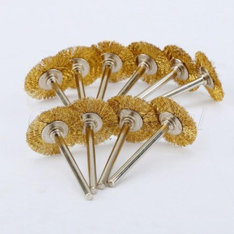

Hou Dennizz,
Dit is de Fleischmann 4430, BR614.
De wieltjes zien er nog goed uit. Schoonmaken met dremel en koperen borstels:
Als je dit gedaan hebt gaat ie er weer zonder problemen vandoor.
Succes.

Ik zou vuile wielen nu niet meteen met roterende metalen borsteltjes te lijf gaan. Begin eerst eens met de wielen heel goed te reinigen met wattenstaafjes gedrenkt in wasbenzine. Borstels kunnen de oppervlakte van de wielen beschadigen. In de groeven blijft daarna nog meer vuil hangen dan je lief is. Het moet wel erg bar zijn als wielen zo versleten zijn dat ze moeten worden vervangen.

Citaat van: Hans Grasmaijer op 22 November 2015, 03:54:34
koperen borstels:
Ik ben geen vriend van seks met mieren, maar volgens mij zijn het borstels van
messingdraad
Detail, zekers, maar echte modelspoorders zijn gek op details.

Hans is waarschijnlijk nog van de generatie die sprak van geelkoper en roodkoper.

@ oudebiels: jaja het is messing.
Gemekker over koper/messing geeft geen antwoord op de vraag van Dennizz.
Ben trouwens wel benieuwd naar je modelbaan met de super-details
De reactie van Rob daarentegen heeft wel inhoud. Met de borstels kunnen krasjes ontstaan. Niet dat ik er in de afgelopen 30 jaar problemen mee heb gehad, maar goed, om eventuele krasjes te herstellen zou je met de dremel kunnen gaan polijsten.
