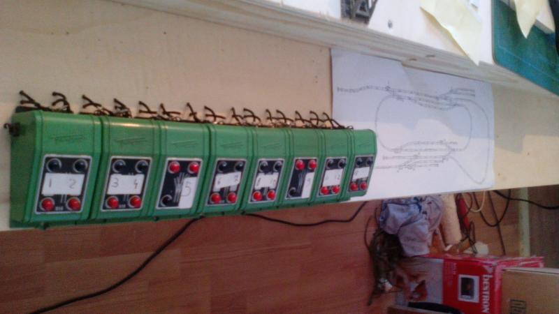

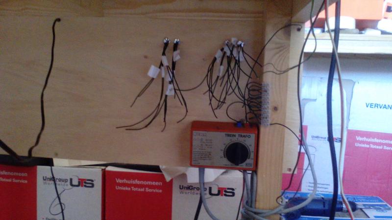

Beste mensen
Nu er een week voorbij is weer een Up-date
Waar ben ik mee bezig geweest
Nou ben begonnen aan de wisselstraten tevoorzien van stroom
Hier de bekende schakelaartjes met Baanplan overzicht
En dan Hier !!!!!! Het eerste deel van de spaghetti
Nog veel werk tedoen maar zonder die mooie lebeltjes raak je snel de draden zoek dus dat eerst maar gedaan
Met een stevige stoomgroet Rienk

Overlast
Berichten: 2527
Wij vragen u begrip voor de overlast
Re: Westland (haven met stadsaanzicht met een klein dorp)
Reactie #33 Gepost op:
21 December 2015, 15:40:36 »
Verschillende kleuren draad kunnen ook helpen.
Maarten
stoomtreinen gek
Berichten: 283
Ooit zal er gestoomt worden op mijn baan !!!
Reactie #34 Gepost op:
21 December 2015, 16:23:50 »
Dat klopt alleen had ik deze nog liggen en wou de lange draden niet verspillen
Daarom lebels er aan en lekker laten zitten ik test het eerst en dan maak ik ze pas vast wand dan weet ik zeker dat het goed werkt

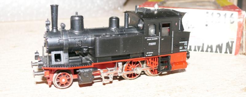

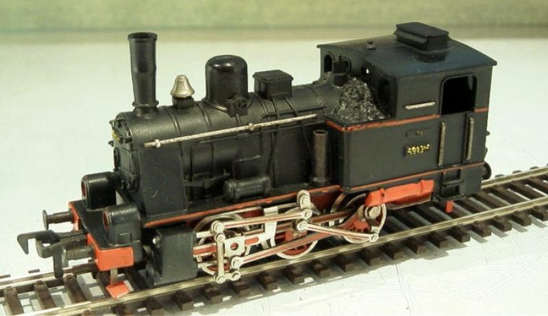

Westland heeft er twee nieuwe bewoners bij die erg veel roken
Het gaat om de fleischmann 1315
En de fleischmann 1316
Deze twee loks zijn standaard met een rookgenerator uit gebracht
Ben blij dat ik deze in mijn bezit heb kunnen nemen

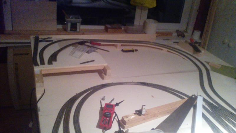

Beste mensen
Na wat wezen rommelen Ben ik er achter gekomen dat ik niet tevreden was met mijn baan
Gelukkig had ik nog niets vast gezet en ben ik dus weer opnieuw begonnen
Dit keer heb ik het anders gedaan
Sommige van jullie maken mooie banen eerst met tekeningen dan met sporen
Nu heb ik het anders aan gepakt
Ik had een tekening gevonden zie foto
Het baanplan is van Juroen uit dit draadje
http://forum.beneluxspoor.net/index.php/topic,67828.0.html
Dank je wel Juroen voor het goeie begin van mijn baan
Ik heb een helling kunnen maken waar mijn BR65 makkelijk en zonder moeite omhoog kan komen
Heeft me wel wat werk gekost maar het begin is er
Ik ga straks nog even wat foto's plaatsen voor jullie dan kunnen jullie zien wat er gebeurd is

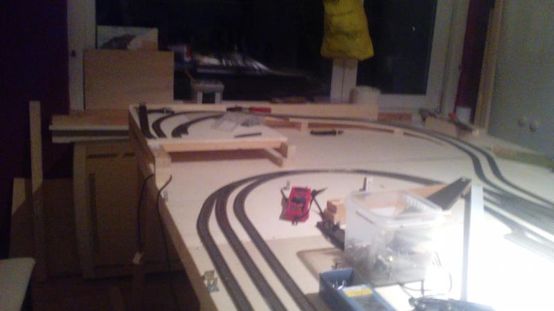

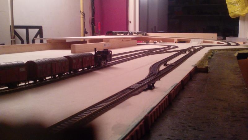

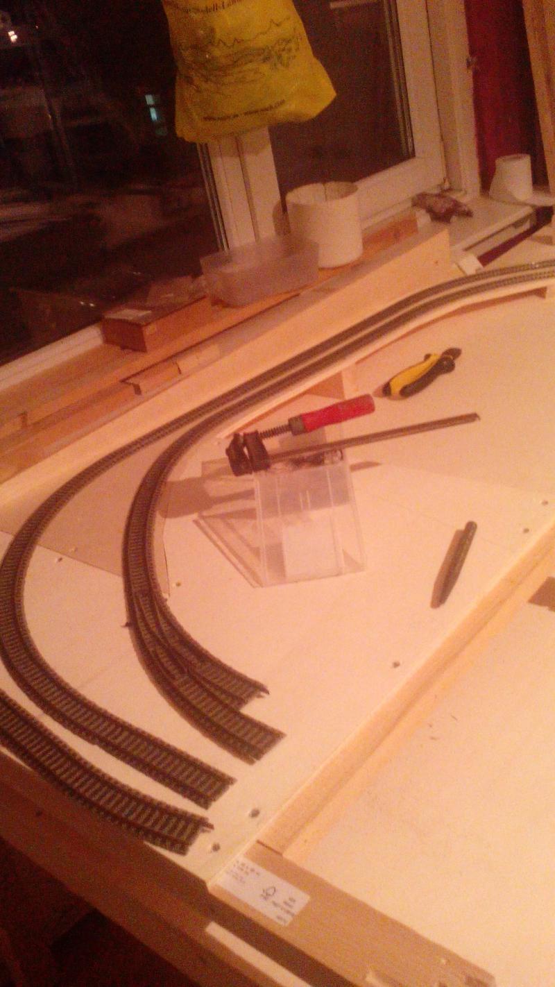

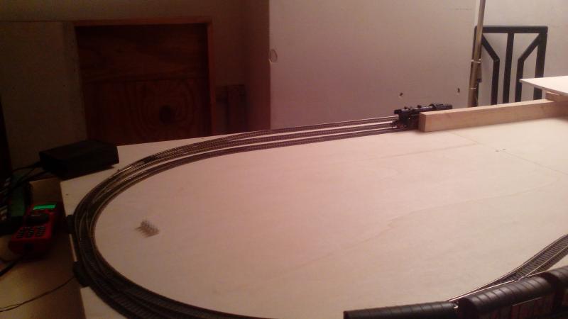

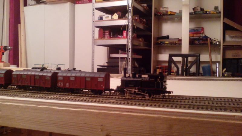

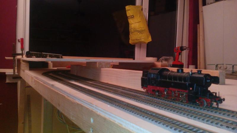

Beste stille lezers
Hierbij de beloofd foto's
Vaak zeggen beelden meer dan woorden dus bij deze de foto's van de baan in aanbouw
En dan nu de helling foto's
Dit was het wel ,, ben erg benieuwd wat jullie hier van vinden ( westland in een nieuw jasje )

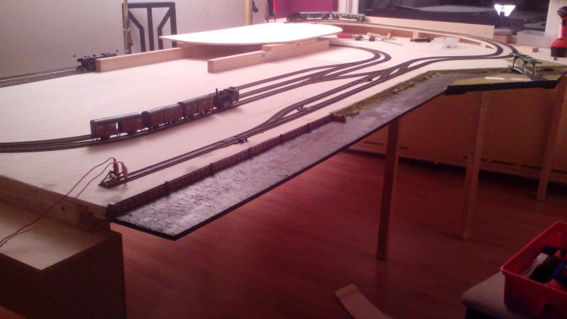

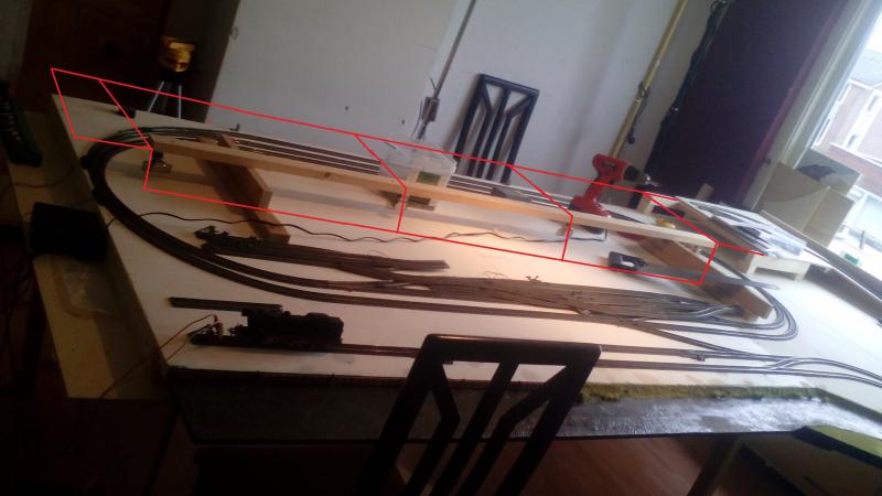

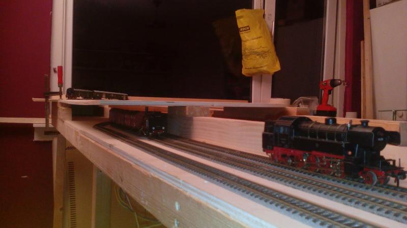

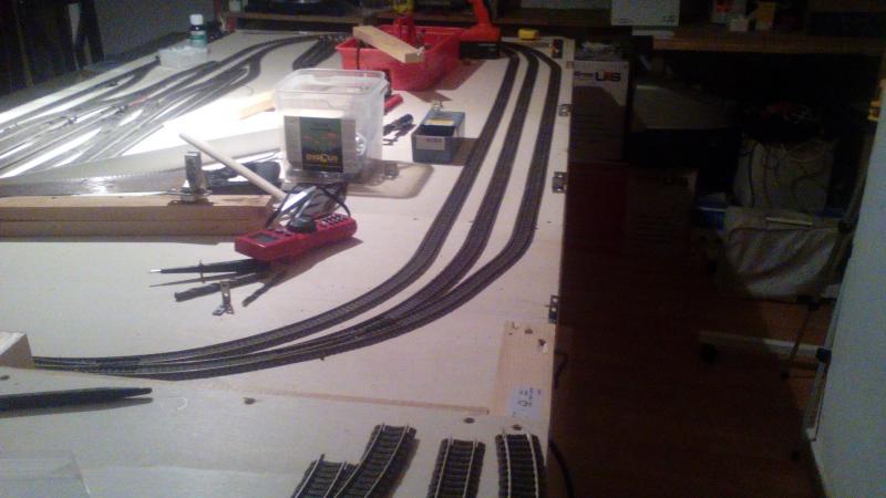

Vandaag weer wat gedaan aan de baan
Heb nu de vaste plaat boven niveau 0 klaar gemaakt waar straks het dorpje + fabriek komt te liggen
Ook lopen daar sporen onderdoor 3 lange opstelsporen van een kleine 2 meter zo kan ik veilig mijn treinen over de wissels laten rijden
Nu ben ik aan gekomen bij het volgende
Ik wil namelijk wel normaal bij mijn sporen kunnen komen
Dit wil ik maken door de plaat opklapbaar te maken met 4 keukenkastscharnier ,, dus dat word veel denkwerk omdat ik het wel uit het zicht wil hebben
Hier de foto's van vandaag nog even
De opstel sporen
De helling
Hier nog een klein overzicht foto

Basilicum
Prae-adviseur
Berichten: 5421
Reactie #40 Gepost op:
13 January 2016, 21:33:33 »

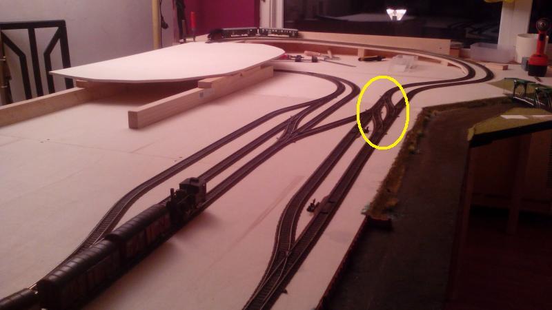

Wat is het doel van de dubbele wisselstraat in de cirkel?
Ik zou het achterste paar wissels weglaten.

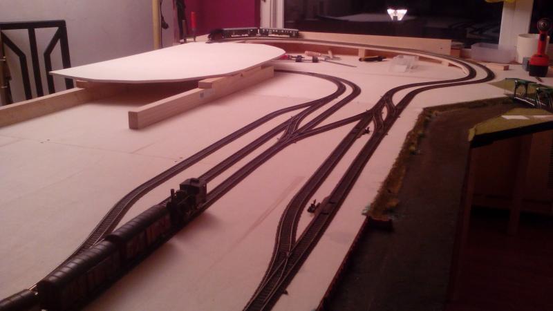

Bas dank je wel voor je oplettendheid ,, ik dacht dus het zelfde toen ik aan het testrijden was wat voor zit heeft dit
Het was de bedoelt als omloop spoor ,, maar aangezien die de zelfde kant opgaat had dat geen nut
Dus die twee wissels er uit gehaald
Moest ook wel wand die had ik nodig boven bij de helling aan de dorpskant

jandcargo
Berichten: 1294
Reactie #43 Gepost op:
14 January 2016, 12:36:11 »
Als je een scharnierende plank maakt zorg dan dat het draaipunt van de scharnieren BOVEN de spoorstaaf ligt.
Anders gaat hij knijpen op het draaipunt en knijpen de rails elkaar kapot.
Het draaipunt mag er gerust ruim boven liggen.
Dit kun je creeeren door de scharnieren op een plankje van bv 5-10 mm te monteren.
dan de rails over de overgangen leggen en vast maken.
Nu pas doorslijpen zodat alle overgangen perfect tegenover elkaar blijven liggen
succces jandcargo

Beste Jandcargo
Ik snap wat je bedoelt
Alleen ga ik dit anders op laten klappen
Zie voorbeeld
(uitleg ) de rode lijnen is de plaat die opklapbaar word de scharnieren die worden van binnen uit weg gewerkt
De afmetingen van deze plaat word 200 cm bij 50 cm dus moet het geheel opgeklapt worden over de hele lengte van de 200 cm
( uit dit draadje heb ik het idee )
