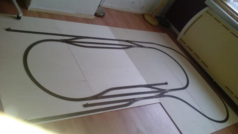

Eerst het ontwerp

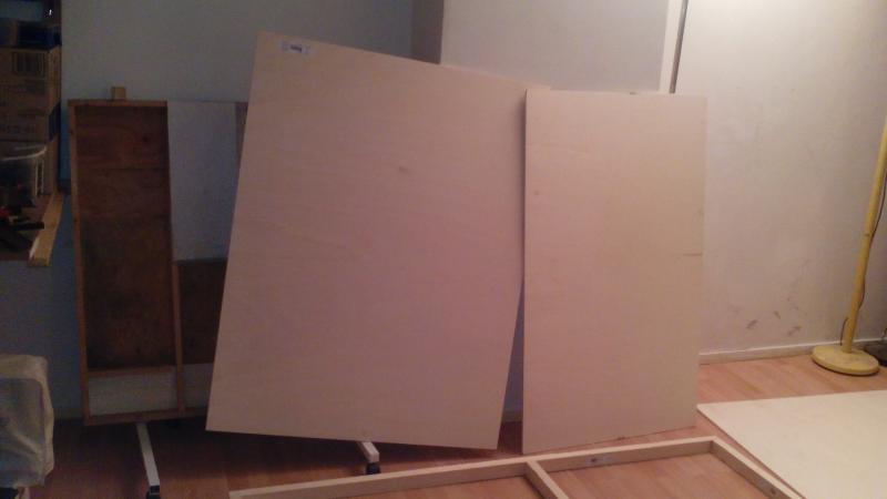

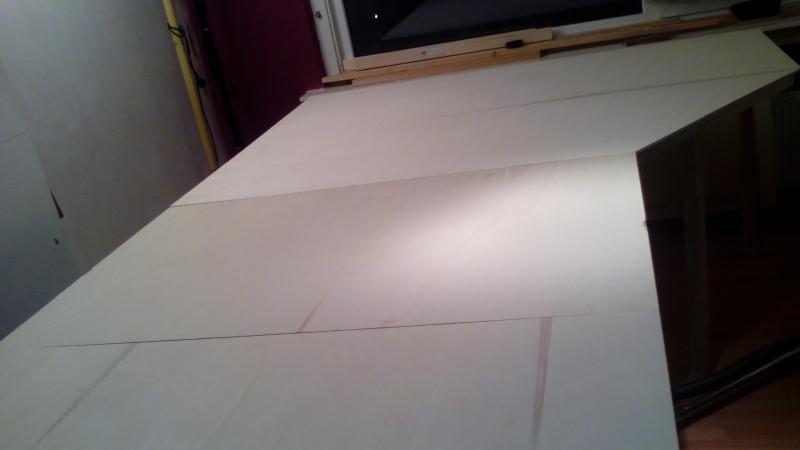

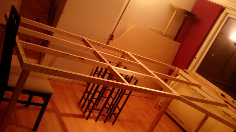

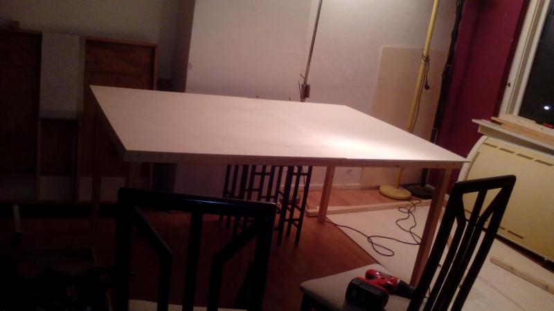

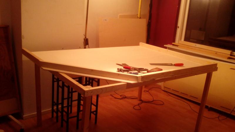

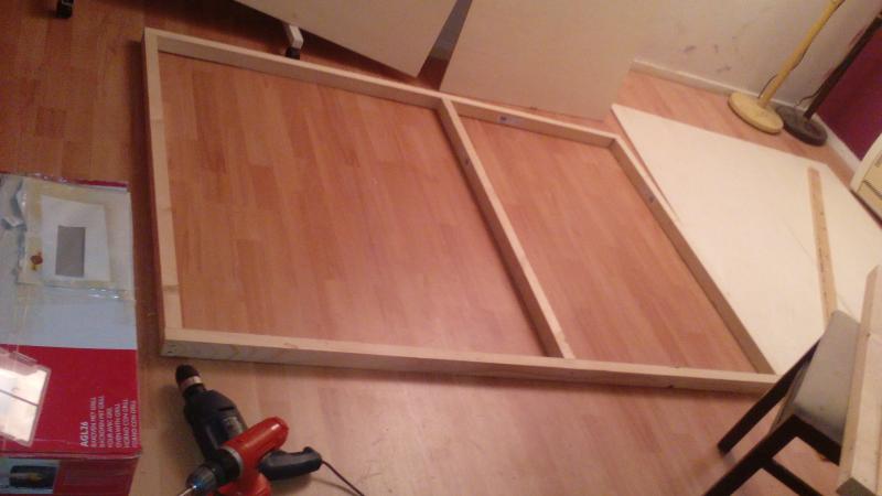

Dan de onderbouw
Met de platen

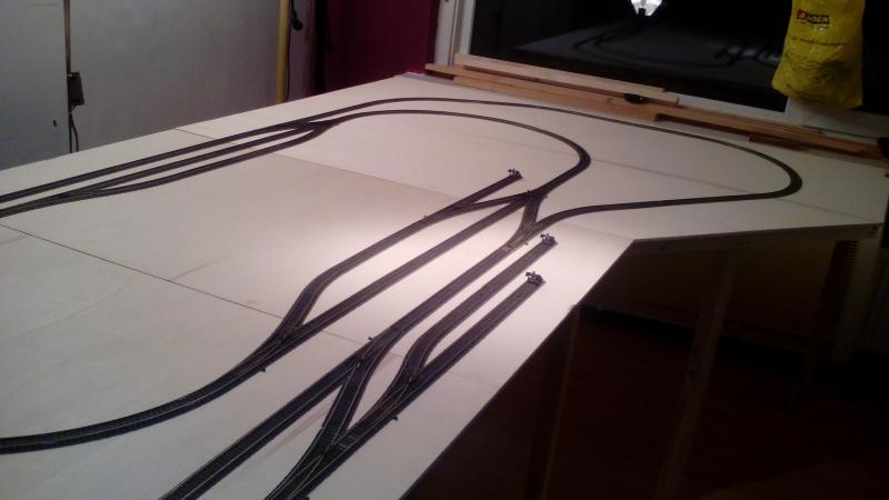

Met sporen plan

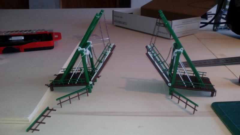

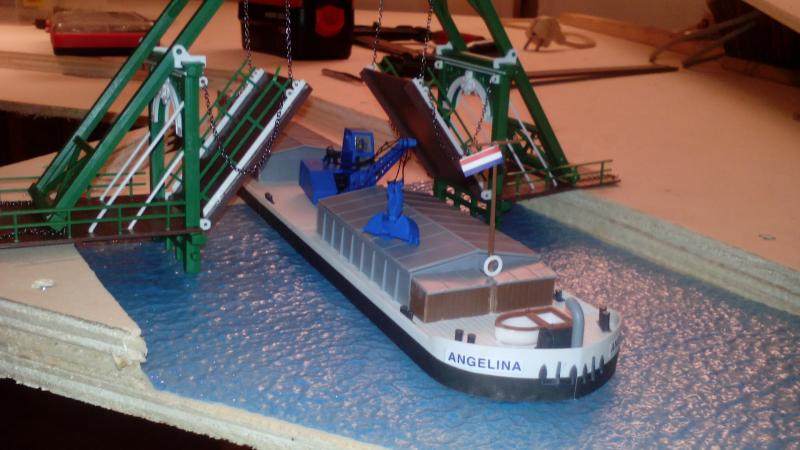

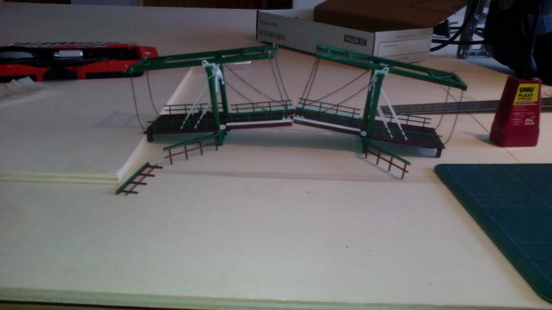

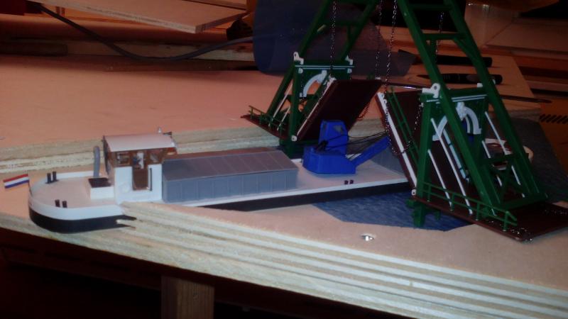

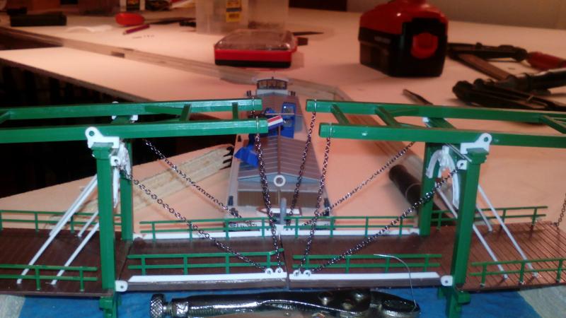

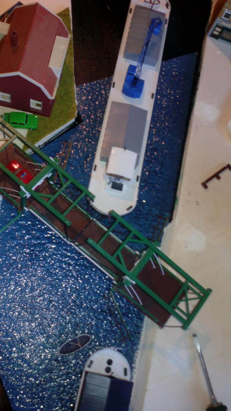

Brugje bouwen

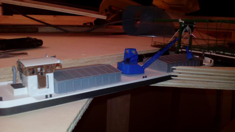

Op de baan een test opstelling wel de goeie plaats Het vrachtschip wacht tot die er onder door mag

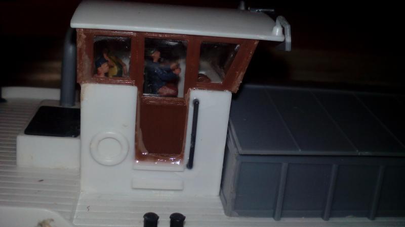

De kapitein en zijn maten zitten lekker in de stuurhut
De brug is open en het schip vaart er door heen

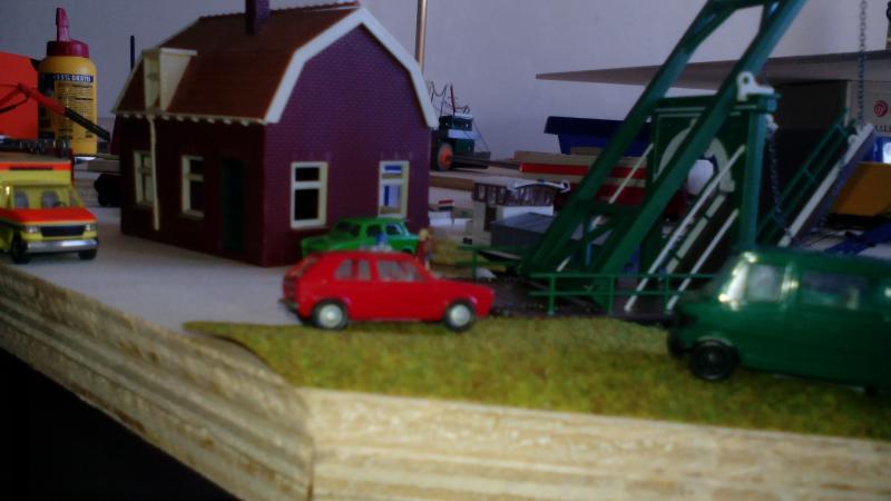

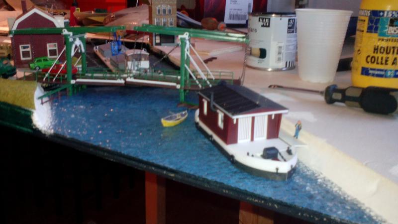

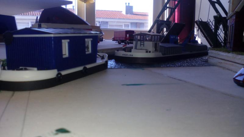

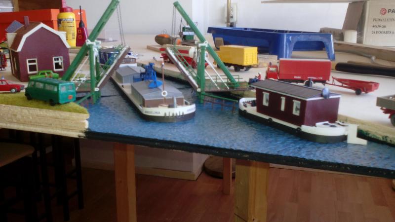

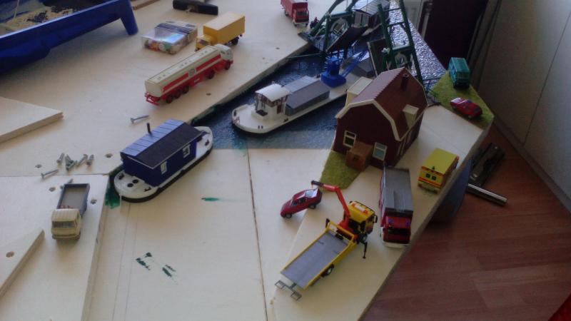

Hier weer een kleine Up-date
De brug heeft zijn vaste plek gekregen
Samen met de twee woonboten + een huisje aan het water
Hier de foto's

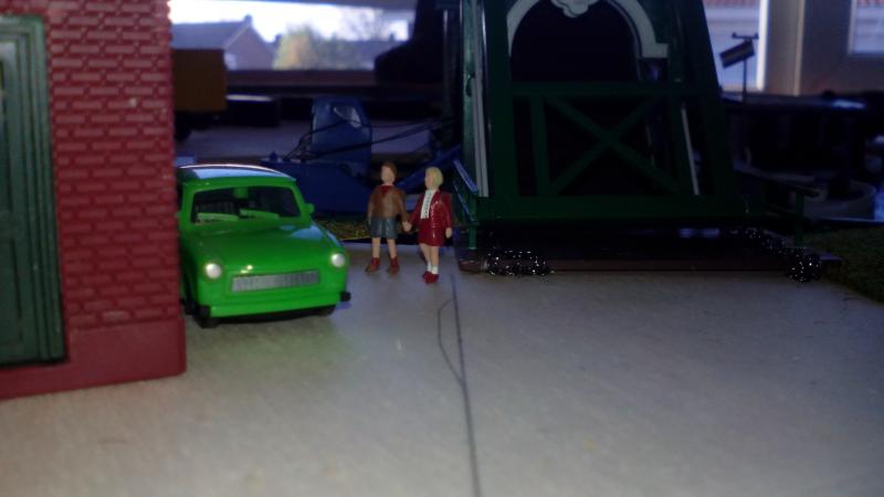

Doorkijkfoto
Omgeving foto's

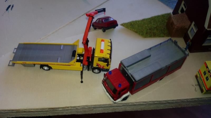

En nog iemand die zijn auto vergeten is op de Handrem tezetten

Ziet er goed uit.
Je zou je kanaal nog wat "echter" kunnen doen overkomen door de ondergrond een bruingroen kleur te geven.

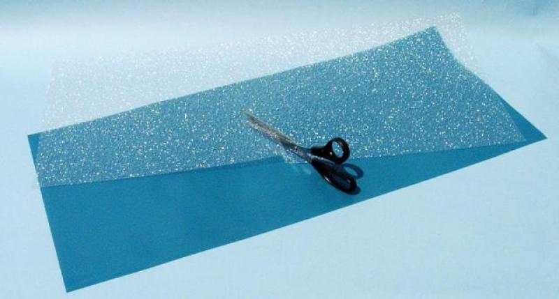

Beste Jeroen
Daar ben ik al druk mee bezig geweest heel het kanaal is nu oud Groen geschilderd
Dit omdat ik deze platen met water gebruik kom het mooi over
( Tekrijgen in alle modelbouw winkels

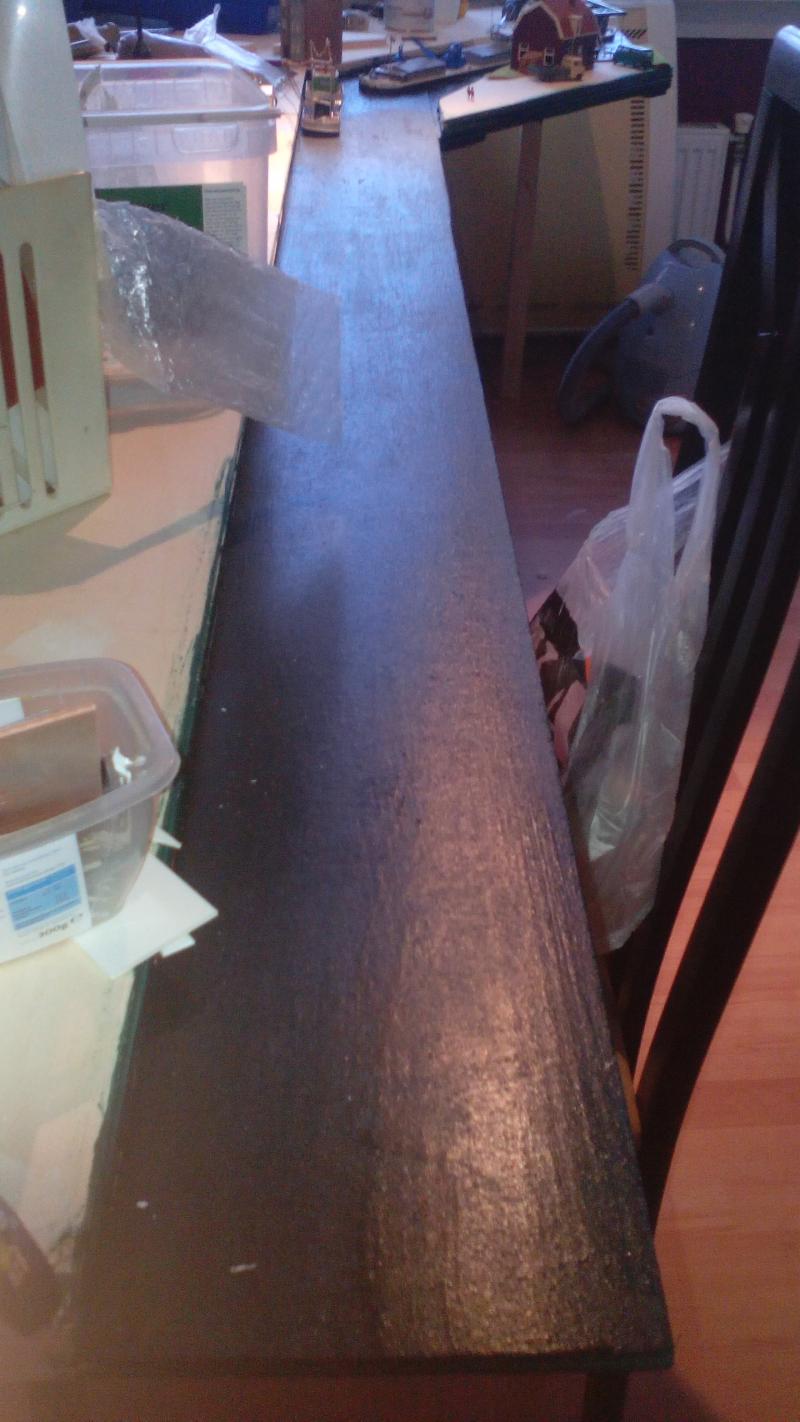

Hier weer een kleine Up-Date
Voor Jeroen hier het bewijs en een stukje met de plaat golfjes
de plaat met verf ( is oud groen geverfd )
en dit wat het geworden is
Hier nog 1 van boven af
Ik ben er zelf zeer tevreden over , al denk ik dan sommige van jullie het anders zien

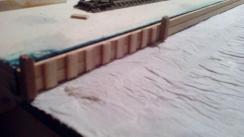

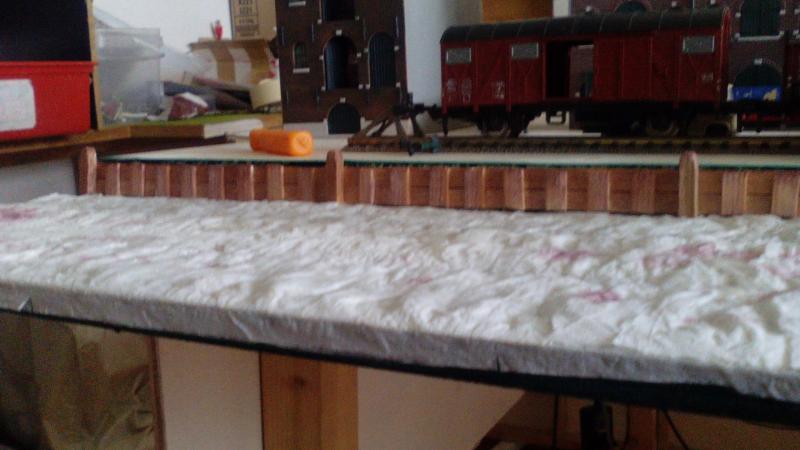

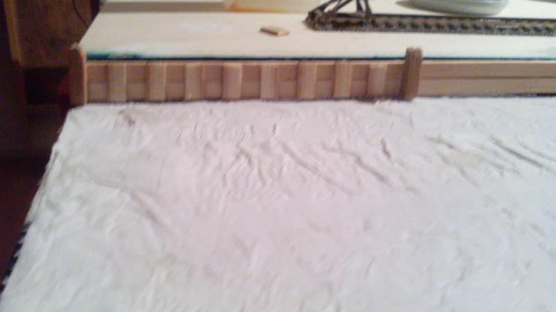

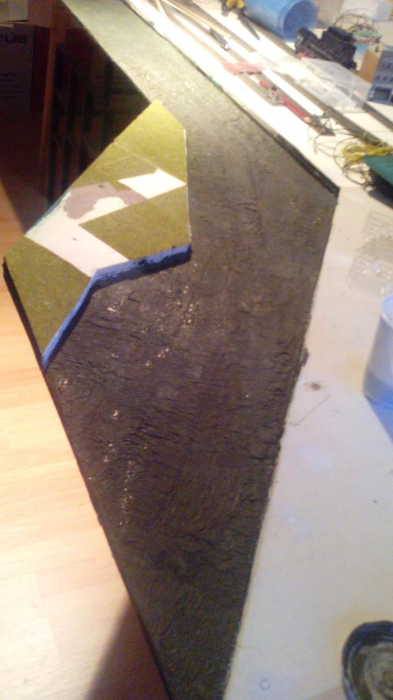

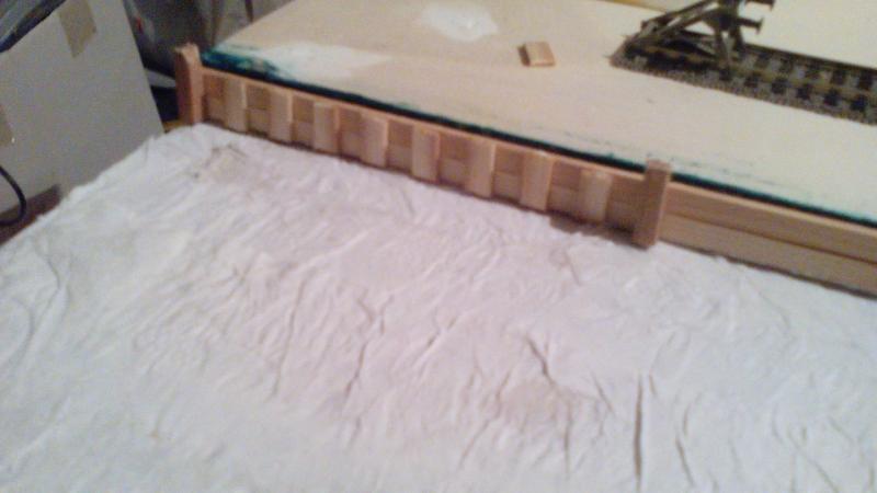

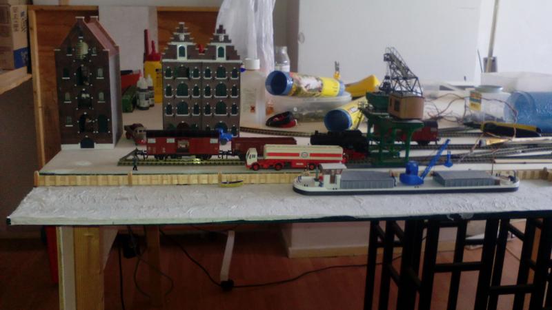

Up-date
Zo komt er weer een Up-Date van westland
Wat is er gebeurd ben het water wezen aanpassen was wel een leuk idee dat water folie
Maar kwam minder mooi over dan ik voor ogen had

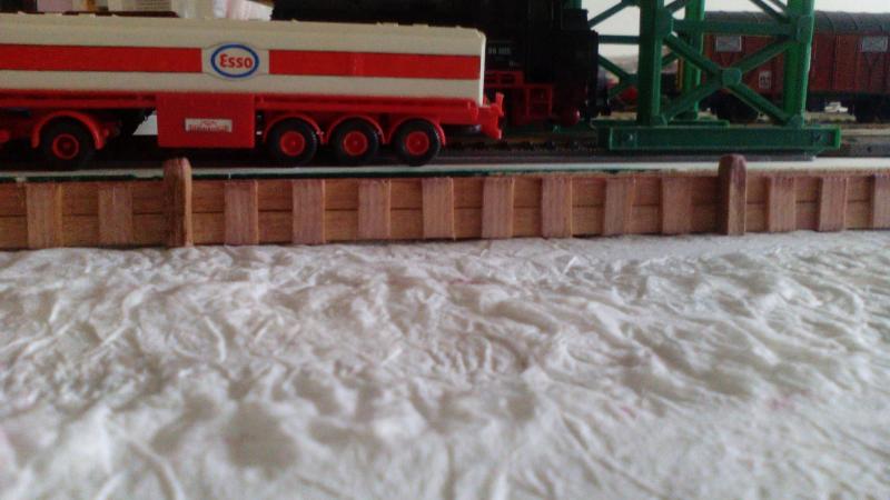

Dus ben ik wezen zoeken hier wat anderen voor oplossingen hadden
Nu kwam ik bij iemand in het draadje en Las WC PAPIER
Nou gauw verder lezen en zag er mooi uit
Dus zelf gister ook even bezig geweest

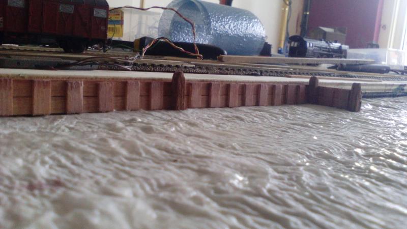

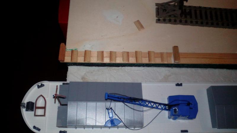

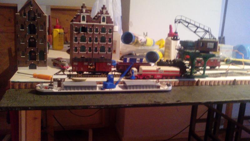

Verder vanavond even een stukje kade gemaakt in Het haven ( overslag gebied bij mij op de baan ) Die ik gemaakt heb met balsenhout of hoe je dat ook maar mag schrijven
Hier de foto's
Hier het eerste stuk moet een meter lang worden Dus dat word veel plakken en snijden en meten
Hier aan de Kade lijkt al mooi
Ook is tezien dat er al mooie golven in het WC papier zitten die later in de kleur worden geschilderd
Nu je het zo bekijkt lijkt het heel wat terwijl er nog maar 20 cm van de 100 cm gedaan is dat wil toch wel wat zeggen

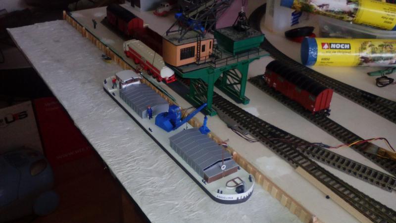

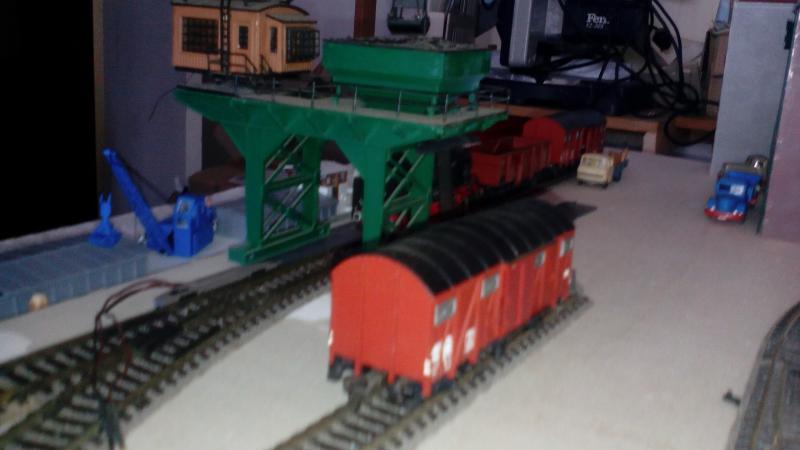

Hier weer een klein stukje vooruitgang
De Haven van Westland word al druk bezocht met boten treinen en auto's
Hier de foto's
Hier de overzicht foto
Foto schuin van boven

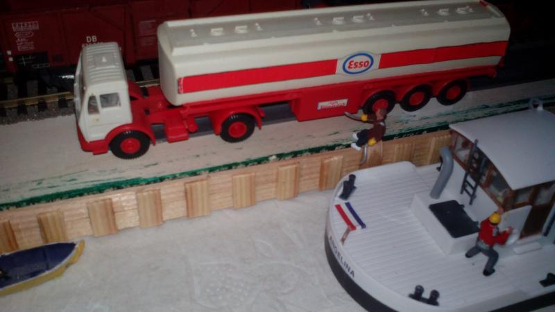

Boten moeten ook bevoorraad worden met brandstof
En ook het onderhout van de boot gaat door

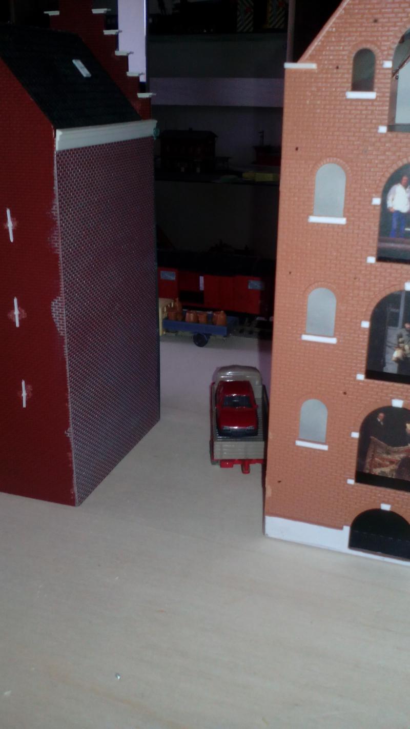

Doorkijk foto van af de weg op de haven tussen de gebouwen door
Hier de laatste foto doorkijk foto van af het station

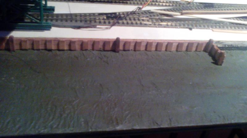

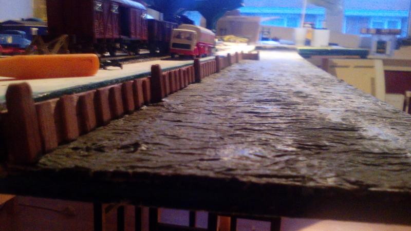

Voor de stille lezers
Weer een up-date
Na een klein uurtje verven is dit het geworden
Hoop dat jullie het nog leuk vinden wat ik hier laat zien
En met het vrachtschipje aan de kade

Het begint er goed uit te zien Rienk, heb je 1 of 2 lagen wc papier gebruikt?
Groet, van een stille meelezer! Gert-Jan
stoomtreinen gek
Berichten: 283
Ooit zal er gestoomt worden op mijn baan !!!
Re: Westland ( haven met stadsaanzicht met een klein dorp )
06 December 2015, 10:04:43 »
Beste G-J
Ik heb gebruik gemaakt van twee lagen wcpapier gelijk nat over nat en na strijken met behangplaksel
Dan twee dagen wachten tot het droog is en dan lekker kliederen met verf op waterbasis wat in 1 keer dekt
Straks even kijken om 12 uur bij de bouwmarkt om goeie lak op waterbasis om alles mooi af te werken
Hoe veel lagen ik daarvoor ga gebruiken weet ik nog niet , dat word per schilderbuurt bekijken
En daar ga ik jullie ook weer van op de hoogte houden
Nu weer even solderen aan de draden voor de spanning op de rails
Als die draden er op zitten word het aansluiten en hopen dat overal genoeg spanning op de baan staat voor uitval van loc's tevoor komen
