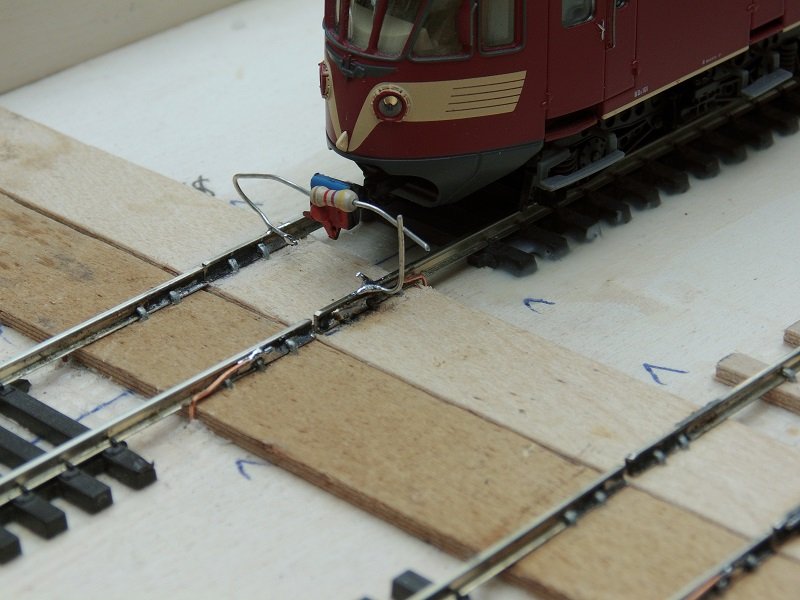

Vandaag de hele handel naar Goes gefietst en opgesteld in het tractiegebouw van de SGB.
Bij het proefdraaien op de automaat gebeurden er rare dingen. Soms was een trein niet vooruit te branden, soms stapte de automaat zonder aanleiding door. En uiteindelijk gebeurde er niks meer, alle ledjes bleven uit terwijl er toch altijd iets moet branden.
De voedingsspanning bleek weg te zijn. Het leek er eerst op dat de voeding dood was, maar na verder onderzoek bleek er een harde kortsluiting te zitten in de print waar alle IC's op zitten. Ter plekke kon ik niet vinden waar het zat, dus de hele doos mee naar huis genomen. En daar had ik geluk, binnen een minuut vond ik een soldeerkorreltje dat verbinding maakte tussen twee sporen waar de GND en de plus over lopen. Op de werkbank werkt alles weer, morgen kijken of het aan de spoorbaan ook nog gaat.
En als het niet lukt kan ik altijd nog handmatig rijden, hoewel dat niet de bedoeling was.

 Dat was dus een korreltje zwerftin, los gerammeld in je aanhanger. :D
 Sukses  daar in Goes.,
Peter

Het evenement bij de SGB is voorbij. Hierbij wat foto's en wederwaardigheden.
Het tractiegebouw heeft een grote lichtkap waardoor de zon 's middags vol op mijn baantje stond. Daardoor kreeg ik wat problemen met uitzettende rails en dichtlopende elektrische scheidingen. Daarom moest ik een paar keer de slijptol hanteren. Ik had mijn eigen Dremeltje meegenomen; de SGB heeft wel haakse slijpers maar die waren iets te grof. :)
Verder nog een probleempje met mijn rode DE-2. Die wilde op één draaistel geen stroom meer afnemen waardoor hij in het schaduwstation steeds te laat stopte. Tijdens de show was ik niet in de gelegenheid om dit probleem te fixen, daarom een noodoplossing verzonnen die op de laatste foto  te zien is. Het werkte wel, maar na elke "aanvaring" moest ik deze "schakelaar" weer in fatsoen brengen.
