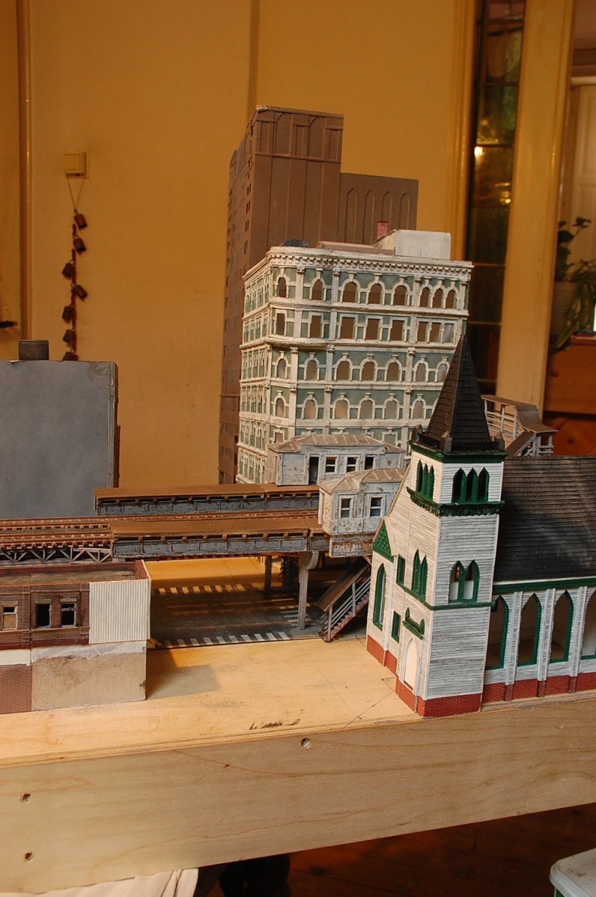

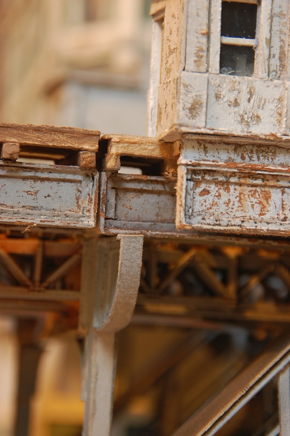

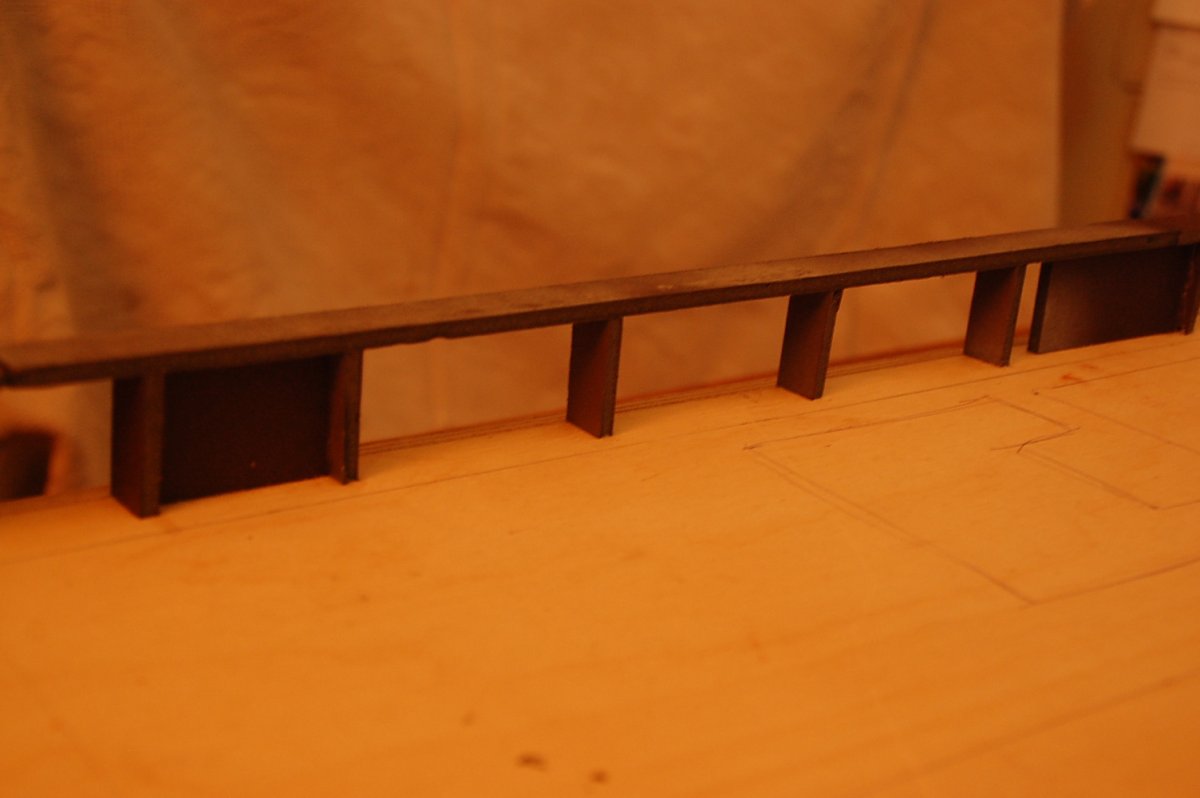

Zojuist eens een opstelling gemaakt met het stationsspul op zijn plaats.
in vogelvlucht:
Vanuit preiserperspectief:
En een detailplaat voor de onderhoudsploeg van de CTA:
Kan er wel mee door zo.
Morgen in Houten eens kijken of er nog een geschikt hekje te krijgen is, anders fabriek ik zelf een valbescherming om het perron.

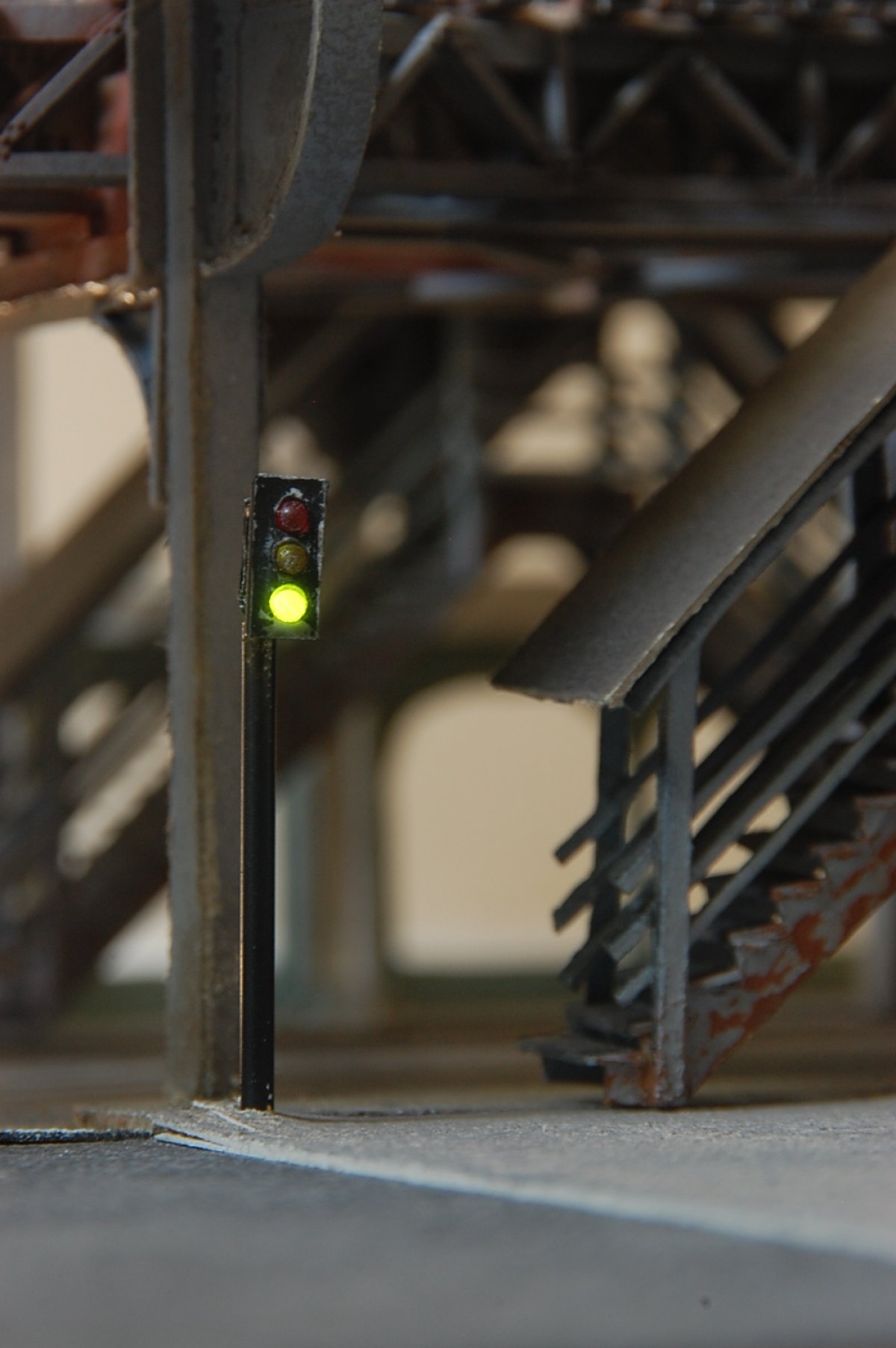

Vandaag wat geklooid met LEDs en een aansturing.
Verkeerslichten horen ook bij Chicago tenslotte.
Ik heb via de post al een tijdje een schakeling in huis van Hanulmodels. Deze gaat de verkeerslichten aansturen.
En ik heb het in mijn hoofd gehaald om zelf de verkeerslichten te maken.
De verkeerslichten in de VS schakelen net als die in Nederland, maar de voetgangerslichten schakelen anders.
Bij ons gaat aan het einde het groene licht knipperen, in de VS gaat aan het einde het (meestal witte) "walk"signaal uit, het "don't walk" licht (meestal oranje)
gaat eerst knipperen en dan constant branden.
Deze schakeling is niet zomaar te koop. Meestal krijg je zo'n Duitse toestand, waarbij geel en rood kort samen branden, voordat het licht op groen gaat.
Hanulmodels heeft voor mij de schakeling zo geprogrammeerd, dat een Amerikaans lichtbeeld mogelijk wordt.
Custom Made dus,.
Waarvoor hulde
Nu nog "even" wat verkeerslichten in elkaar flanzen.
Jaja...
Geprobeerd de LEDs op wat strokenprint te bakken. En dit als basis te gebruiken voor mijn verkeerslichten.
Inmiddels hebben flink wat LEDs tijdens het vastsolderen aan de stukjes strokenprint de geest gegeven.
zucht
De boel maar even weggelegd. Blijkbaar doe ik iets verkeerd. Mogelijk is 40 watt een beetje zwaar voor die arme LEDs. Een platte soldeerstift is misschien ook niet goed. Mogelijk te veel warmte doordat er teveel massa wordt heet gestookt: printstrookje, te veel soldeer, te dicht bij de LED? Ik heb geen idee, ik heb er niet voor geleerd.
En dan komen de ideeën.
Ik ga nu de strokenprint enkel gebruiken als boormal, om nette gaten in styreen te boren.
In deze gaten worden dan de LEDs gelijmd, vervolgens meteen lakdraad er aan bakken.
Dit moet lukken.
Wordt vervolgd

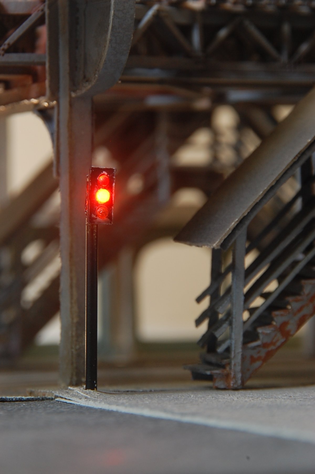

HAVE YOU SEEN THE LIGHT?
Yep.
groen:
geel:
rood:
Het zelf produceren van de verkeerslichten leverde een steile leercurve op.
En een hoop verbrande LEDjes.
Maar nu heb ik de slag te pakken. Natuurlijk moeten er ook nog voetgangerslichten komen (WALK/DONT WALK) maar dat is van later zorg.
Als ik tijd over heb ga ik daar zeker mee aan de slag.

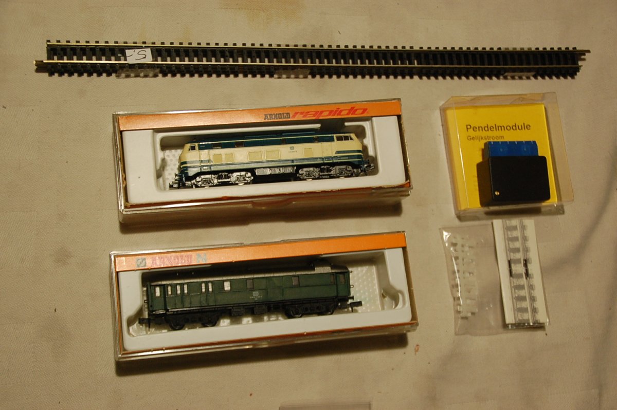

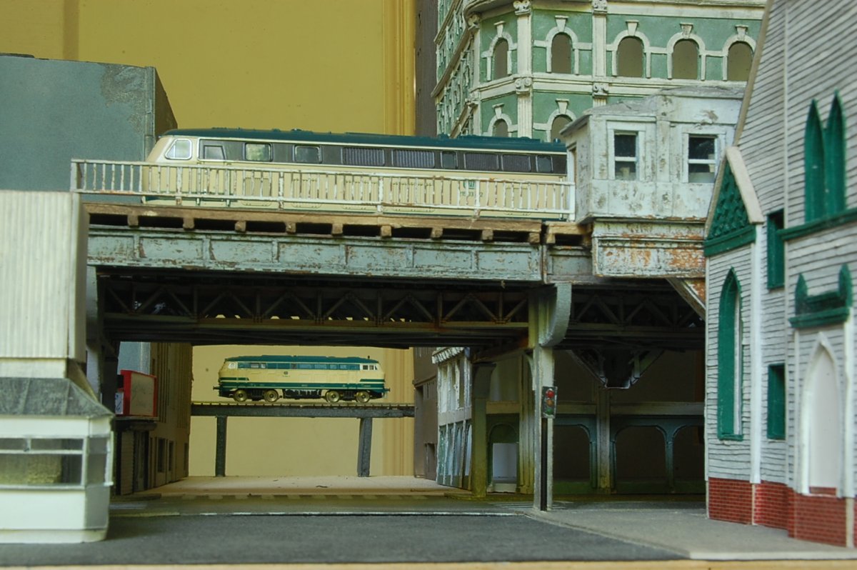

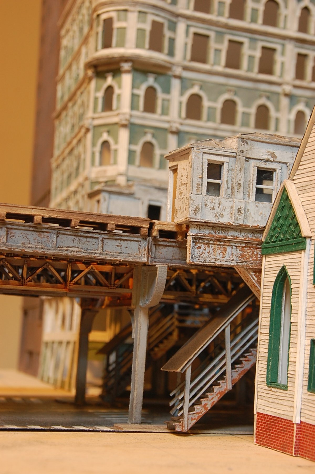

In Houten kocht ik wat oude N-meuk.
Rails, donortreintjes, pendelmodule en wat isolassen.
Want één spoorlijn maakt nog geen zomer.
Dit spul krijgt een plekje helemaal achterop de module en moet bijdragen aan het geforceerde perspectief op de baan.

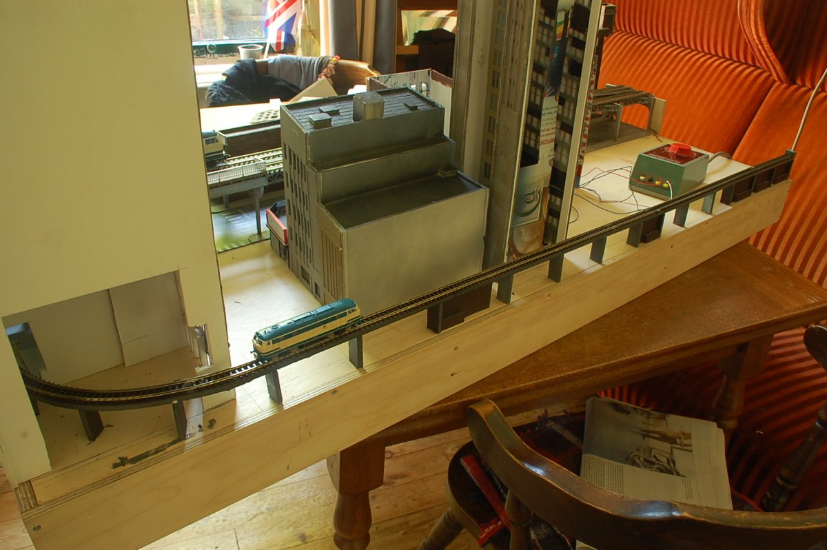

Er gaat een CTA series 6000 pendelen op de achtergrond.
Eerst met schuimkarton een baanlichaam klooien.
Nu eens wat huisjes op de baan kwakken om te zien hoe het smoelt.
En een blik achter de schermen:
Hier is te zien hoe het spoor met een bocht (jaja, boog) de achterkant van een gebouw in rijdt, Dit moet wel, om het treintje te verstoppen: in de lengte was onvoldoende plek.
Hit it

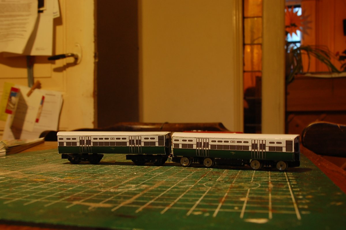

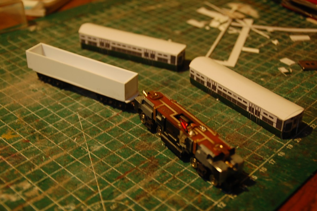

Rijtuigbakken in elkaar geflanst.
Hierbij gebruik gemaakt van gedownloade plaatjes, welke ik verschaald heb naar N-spoor en daarna heb laten afdrukken op mat fotopapier.
Dezelfde truc als destijds met de politieauto's en de Bluesmobile dus.
Het rijtuig werd weggemikt, ik gebruik slechts de draaistellen. En uit styreen plakte ik een nieuw bakkie om de carrosserie te dragen.
De locomotief werd uit elkaar gehaald waarna het frame werd bijgevijld totdat de nieuwe kap paste. Ook werden de draaistellen van de lok gemolesteerd zodat ze meer op een CTA-6000 leken.
En de kappen op hun plaats:
Onder het rechter rijtuig moet eigenlijk die klont metaal nog weggezaagd worden. Maar ik ben bang dat het frame dan te slap wordt.
Verder moeten de draaistellen van het linkerrijtuig nog worden gemold, zodat je rechtstreeks tegen de wielen kijkt. Maar dat durf ik nog even niet aan, omdat het puntgelagerde assen betreft,
Affijn, het smoelt wel aardig voor een achtergrond model dat enkel rijdend tussen de flatgebouwen te zien zal zijn.
