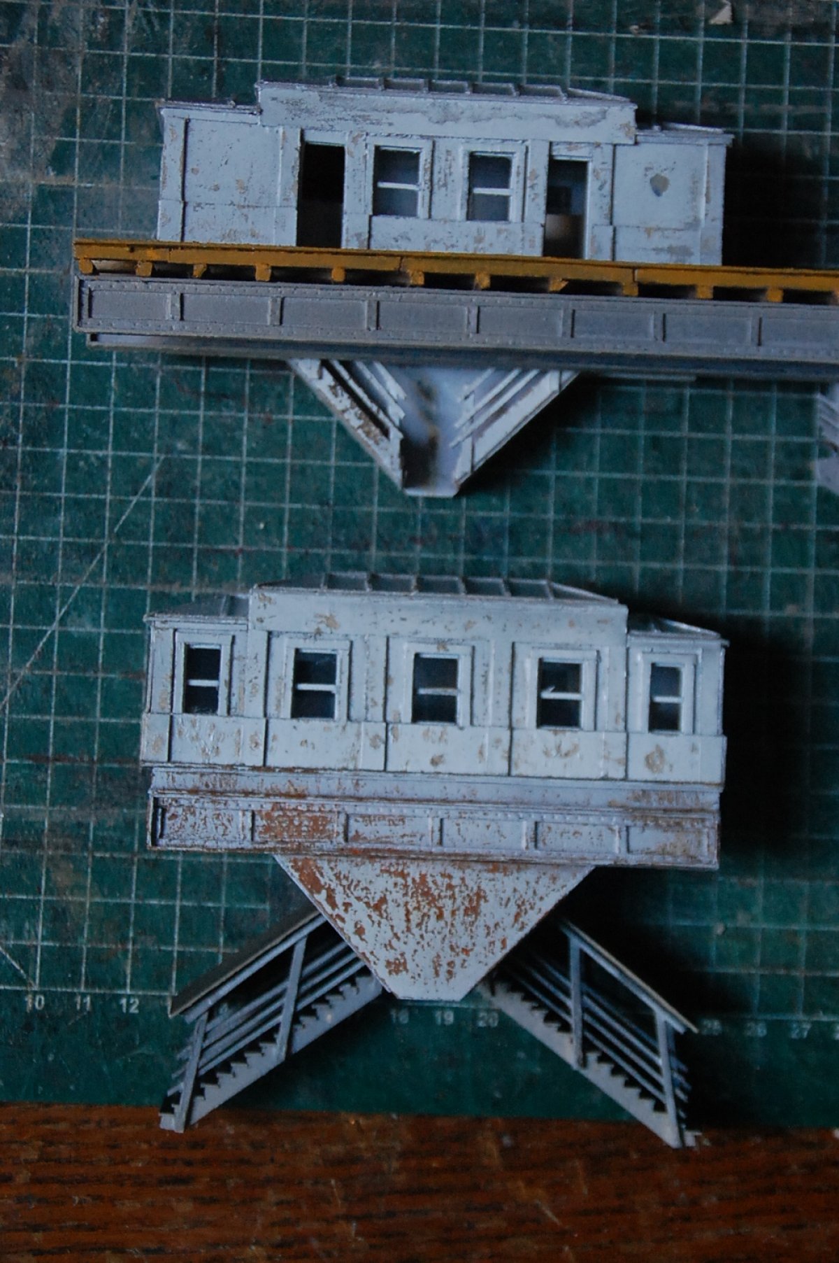

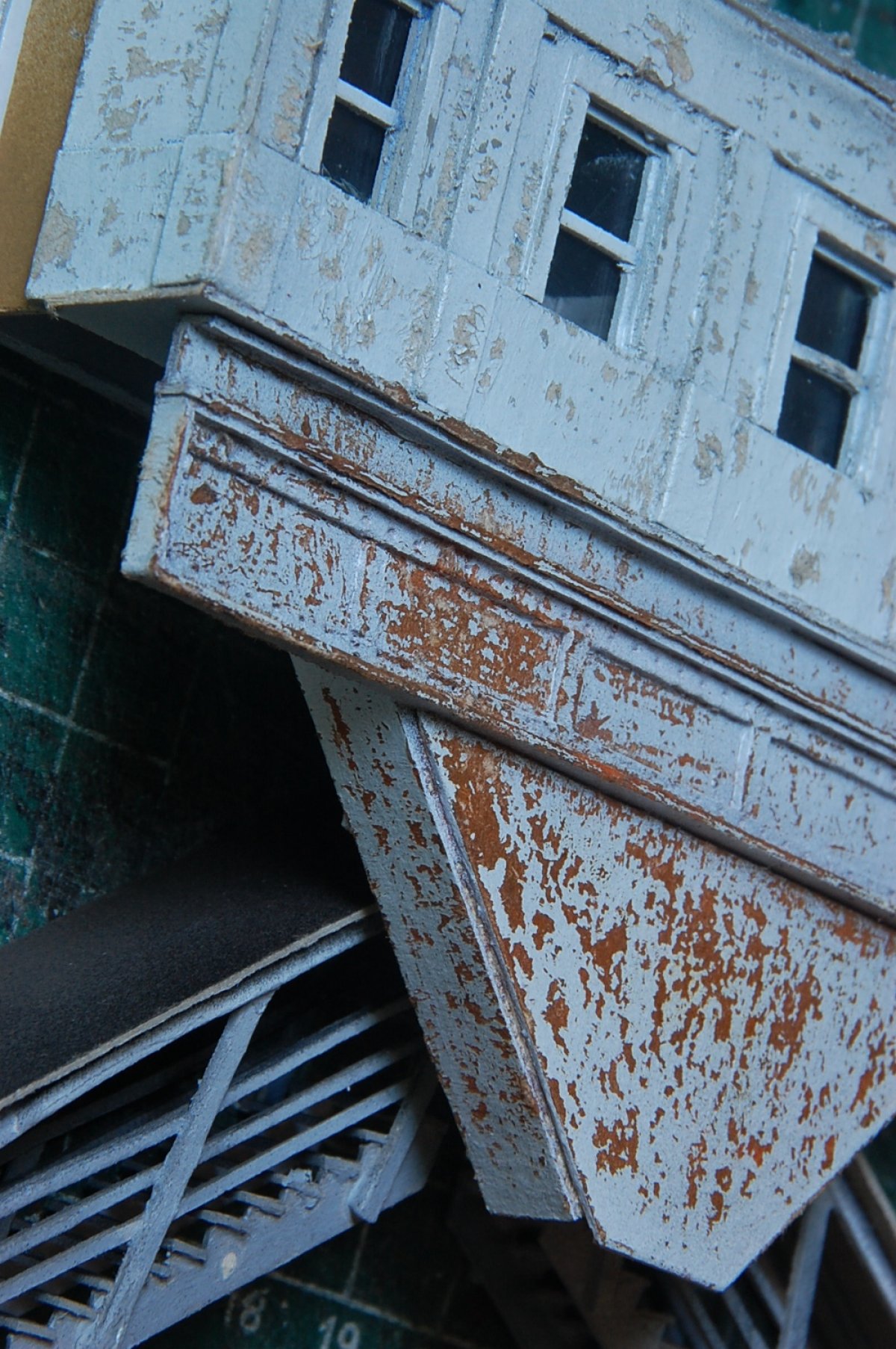

vandaag de verschillende onderdelen maar eens aan elkaar knopen.
Trappen, trappenhuis, stationsgebouwtje.
En eens een techniek geprobeerd die ik nog niet kende:
chippen.
Eerst een laag "roest"of oude verf aanbrengen.
Na drogen een laag haarlak uit de spuitbus aanbrengen. Deze haarlak moet op waterbasis zijn.
Na wederom drogen de eindkleur opspuiten.
Nu met een kwastje het werk nat maken en met bv een cocktailprikker, zakmes of tandenstoker over het werk krabben.
De bovenste verflaag laat plaatselijk los omdat de haarlak oplost.
Dit zal beter werken op kunststof dan op karton. Want het weekwater kan ook het karton weekmaken, zodat je het beschadigd tijdens het krabben.
Ik ben wel tevreden over het resultaat, tot nu toe.
Volgende stap:
regensporen en washes.
Plaatjes?
Plaatjes:
Bovenaan: de perronzijde, onderaan: de straatkant.
Detail:
Het stationsgebouw bestaat uit geschilderde zinken platen op een frame, de onderkant is overduidelijk van ijzer.
Zulk soort gebouwtjes hingen overal in de "Loop"van de CTA boven straat, bv Madison&Wells, Madison&Wabash, La Salle&Van Buren.
De meeste zijn inmiddels gesloopt. Voordat ze werden gesloopt zagen ze er vaak haveloos uit, omdat er vrijwel geen onderhoud meer werd gepleegd. Die uitstraling wou ik wel vangen.

Inderdaad een mooie techniek. Mag ik vragen wat voor verf je gebruikt?
Gr.Patrick
Hendrik Jan
Berichten: 7199
Re: MB-module: "Sweet Home Chicago"
Reactie #312 Gepost op:
24 August 2016, 22:11:32 »
De onderste lagen heb ik met enamel-verf gedaan. Je weet wel, die kleine potjes. Twee kleuren bruin, een donkere en een oranjebruine. Beetje aanknoeien met opbrengen, niet helemaal mengen. Zo hou je lichte toonvariaties in de roest. De zinkkleur is een grijs. Ik heb nu revell gebruikt, humbrol is ook best.
Haarlak: de goedkoopste van de plaatselijke drogist, onderin het schap. Met op de ingrediëntenlijst ook aqua (=water) genoemd.
Afgespoten met goedkope witte acryllak van die winkel waar wij modelbouwerds niet meer zonder kunnen.
En dan maar krabben.
