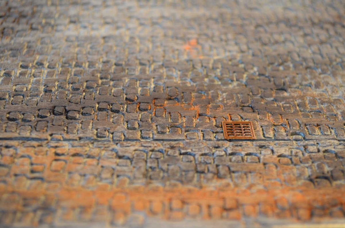

Die putdeksels zien er ook gaaf uit zeg ! Zouden ze die in de jaren 30 ook al hebben gehad ? Waar heb jij deze vandaan ? Ook de straat is mooi geweatherd. Fraai hoor

Die putdeksels komen van een Frans bedrijf
http://www.decapod.fr/
Hebben leuke kleine details.

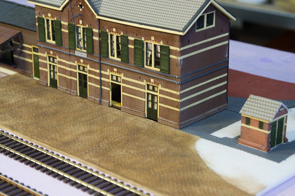

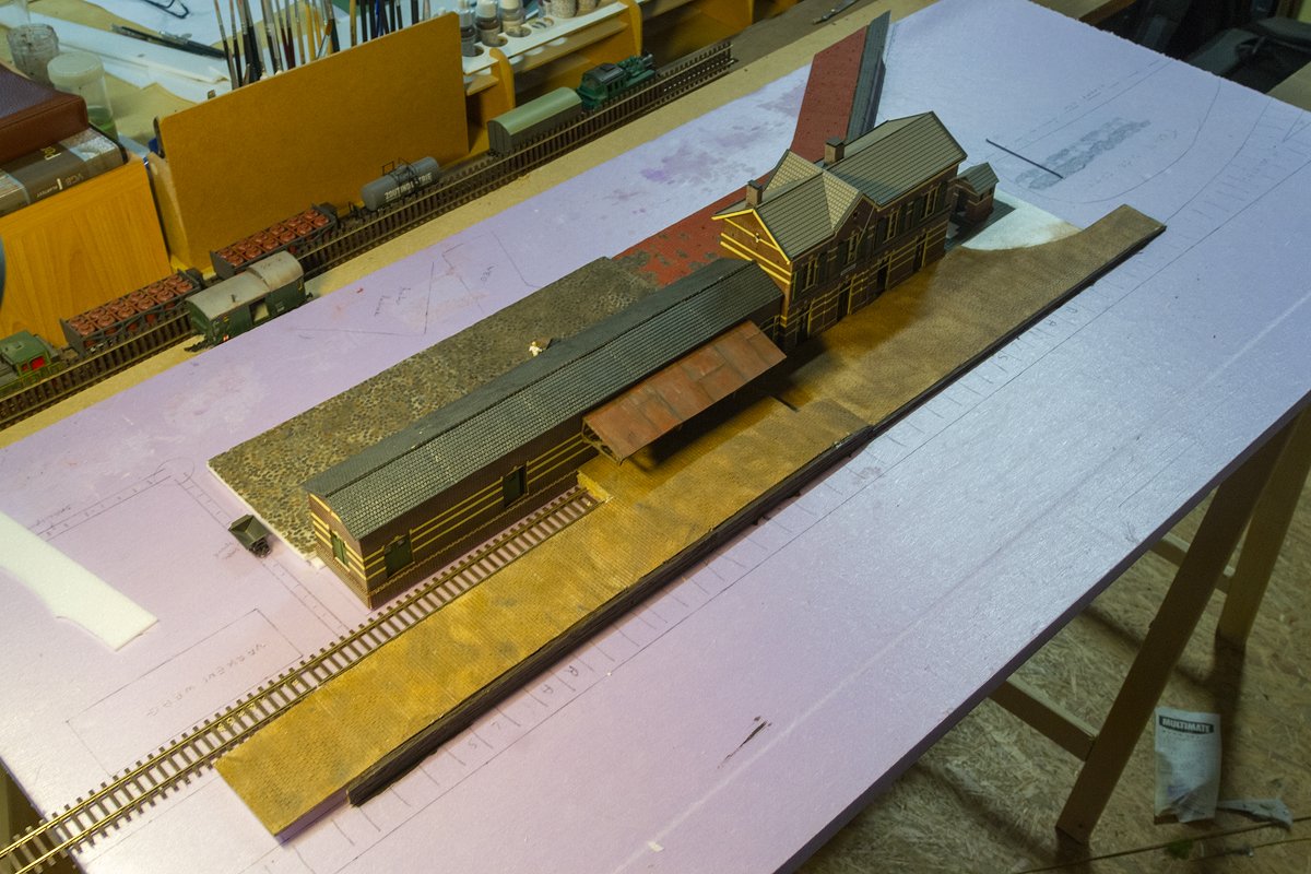

Heerlijk de hele middag aan het perron van het station gewerkt. Eerst de schuimplaten op maat snijden, dan alle stoepklinkertjes inkrassen (pffff  :P) en vervolgens met verf aan het klodderen. Een aantal lagen in diverse kleuren bruin en grijs. Dan aan de railskant hout op maat gemaakt en bevestigd als perronrand. Deze ruw gemaakt met scheuren in het oude hout. Dan een eerste basiskleur donker bruin-grijs aangebracht. Dat moet nu eerst drogen. Komende week het hout verder verouderen met een aantal washings. Hier het resultaat tot dusverre :
Een "luchtfoto" van het complex tot dusverre
Blik vanaf de zijkant met het retiradegebouw. Hier moet nog een ander dak op komen,net als op het station.
en nog een detail opname van de rand van het perron. Er moeten nog steunklossen tegen aan geplaatst worden.

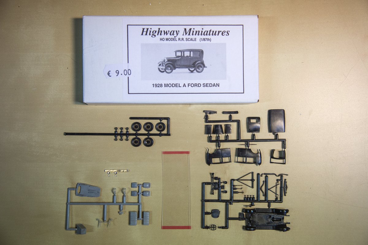

Op een Franse website kwam ik een aantal leuke modellen tegen van Fordjes uit eind jaren 20, perfect passend bij het tijdperk van mijn baan GOLS station Haaksbergen. Het zijn bouwmodellen en zo op het eerste gezicht ziet het er fraai gedetailleerd uit. Wel klein, dat wordt een mooi gepieterpeuter om alles netjes in elkaar te krijgen. Weer een paar avondjes leuk knutselen. Een eerste impressie, de bouw volgt later, dan moet ik eerst weer wat tijd hebben en het weer wat minder fraai  ;D
En hier gaan we maar eens mee beginnen, een Ford Sedan uit 1928

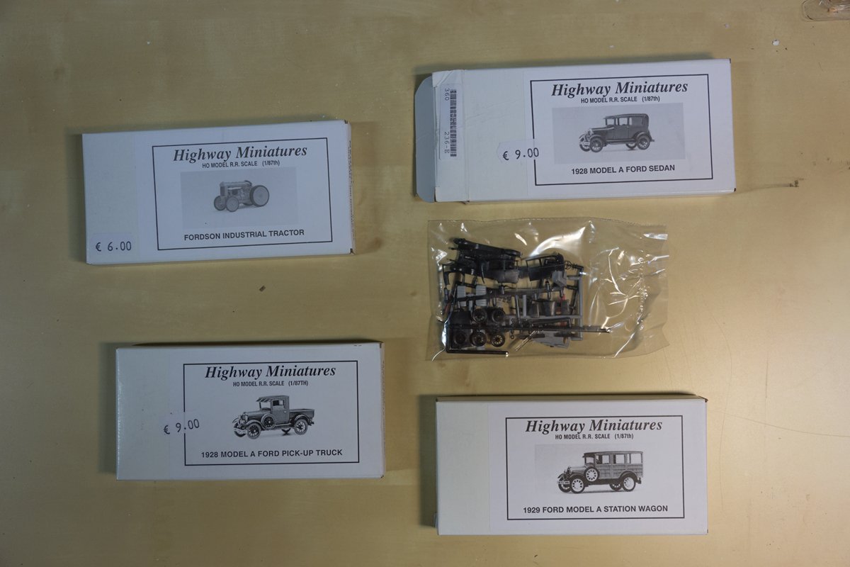

De modellen komen van de site www.micro-modele.fr onder het tabblad railroad modelling > scenery > tractors and cars Ford A and T
Vlotte levering, binnen 3 dagen na bestelling alles al binnen. Hadden bijvoorbeeld ook EZ-line, welke ik gelijk mee besteld heb voor de telegraafpalen.
