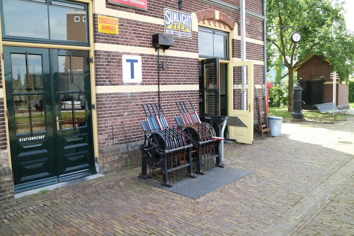

Ik was toevallig van de week in Haaksbergen, misschien heb je hier iets aan:
Met vr. groet, Martijn.

Dag Martijn, heel erg attent dat je deze foto's plaatst. Heb zelf ook heel veel foto's van het station en de (huidige) omgeving. Ga deze erbij voegen, komt altijd van pas. Mooi emplacement of niet soms. Nogmaals dank,
Groet Jan

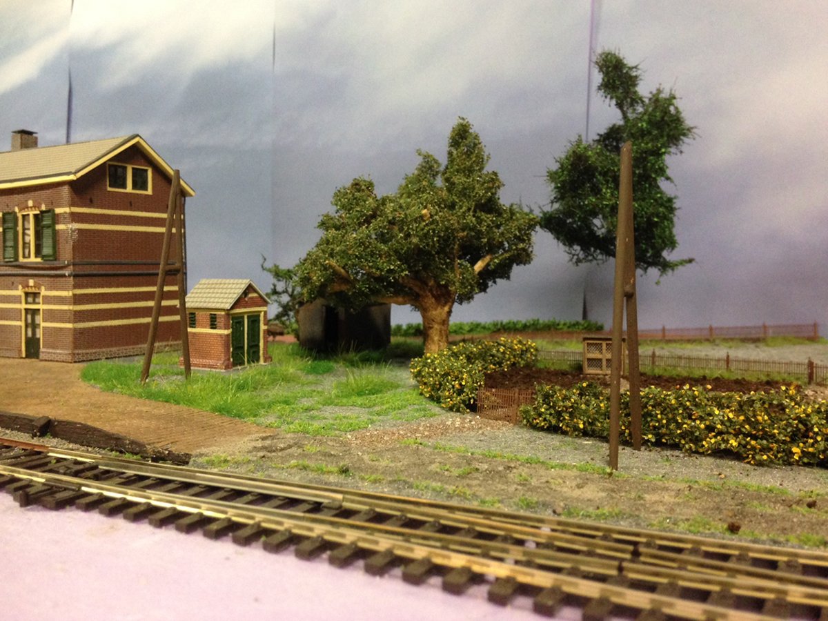

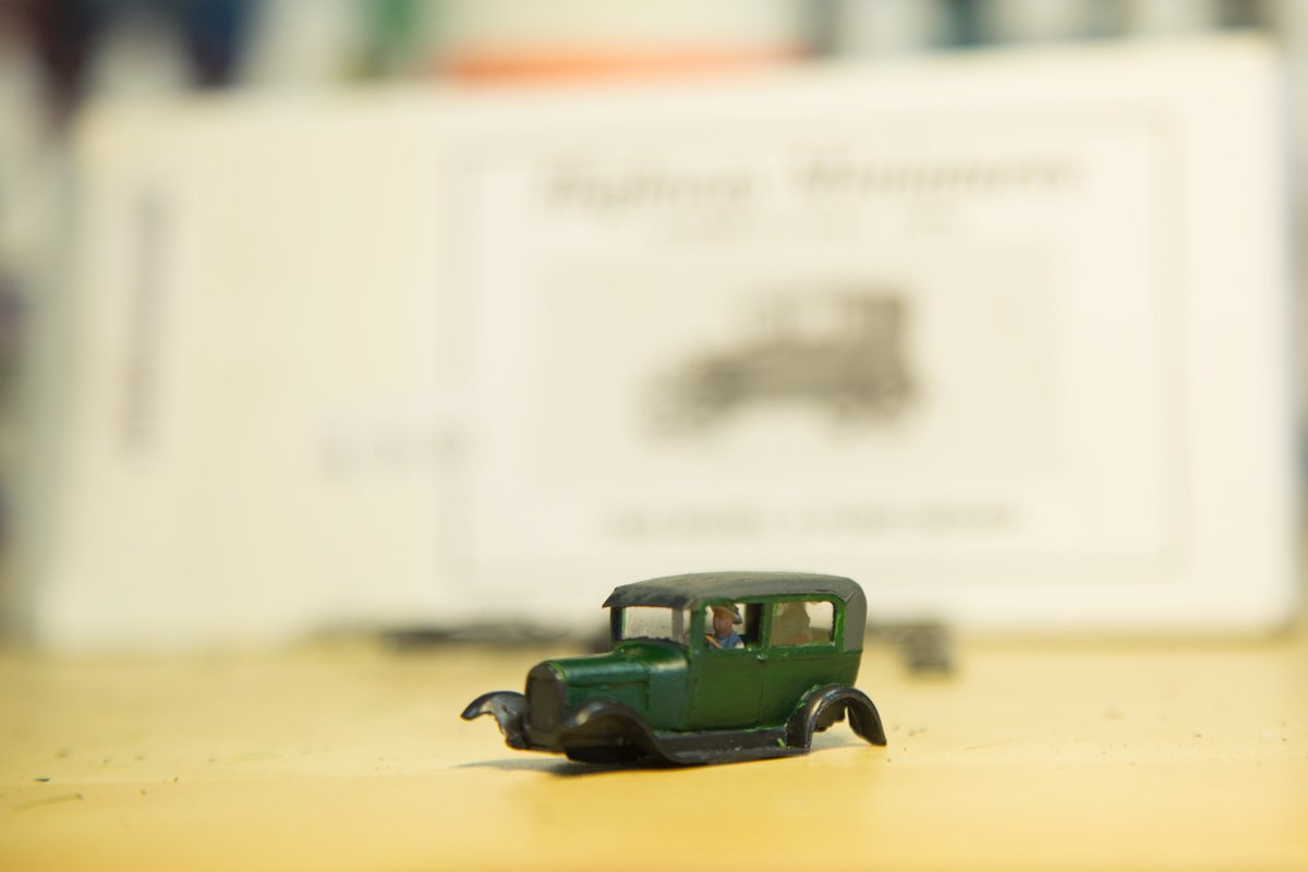

Na een lange zomerslaap eindelijk ook weer op de zolder bezig geweest met mijn GOLS stationnetje. Ben wat verder met de Ford. Het interieur is klaar, de bestuurder en zijn bazin zitten in de wagen en de ombouw zit er vast op. Nu bezig met de koplampen, de bumpers en de tankdop. Daarvan binnenkort meer. Wel een heel gepriegel, al dat kleine spul, maar het begint op een modelauto te lijken
Groet Jan

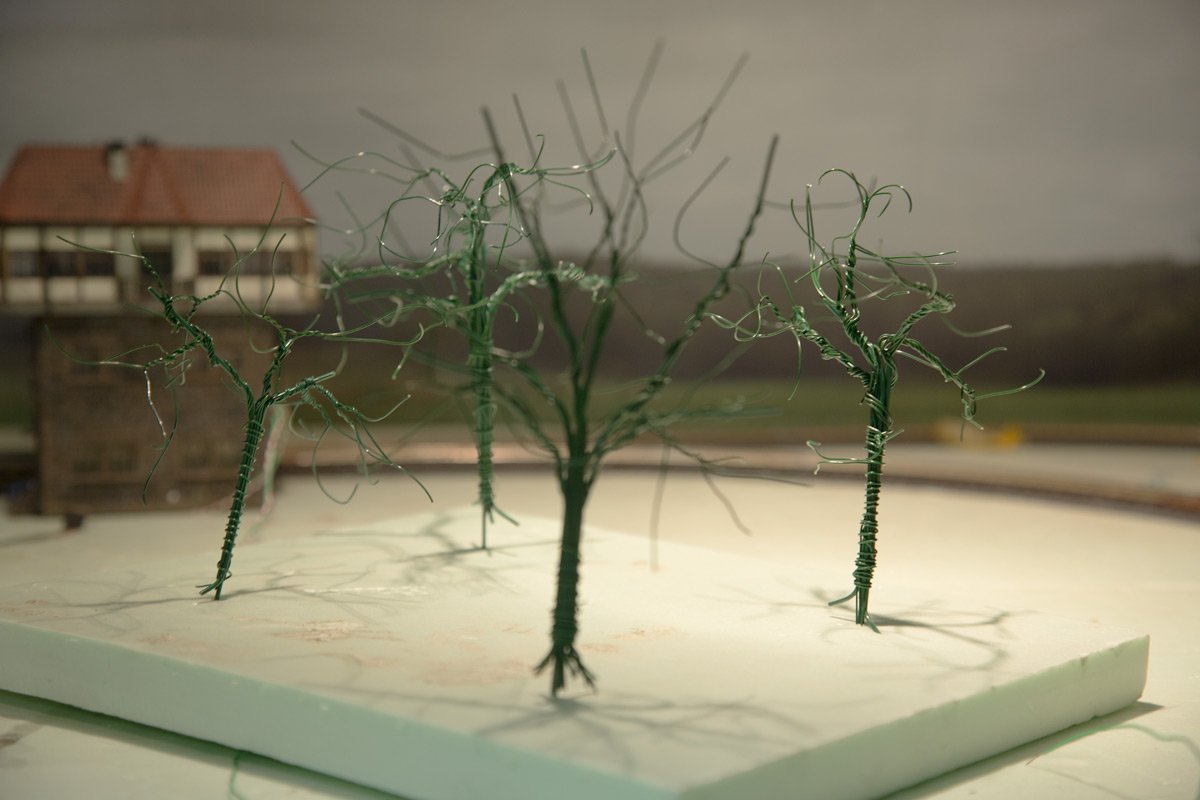

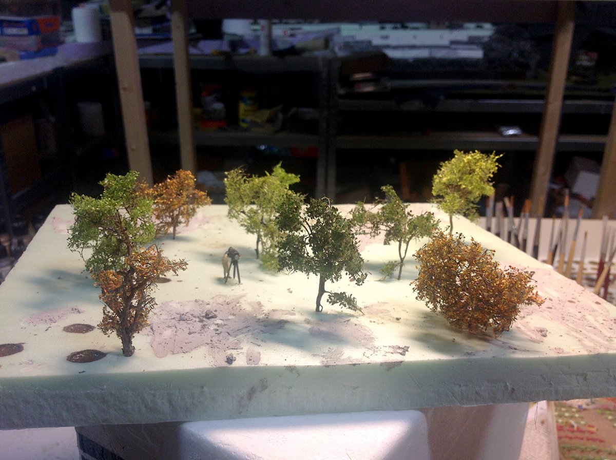

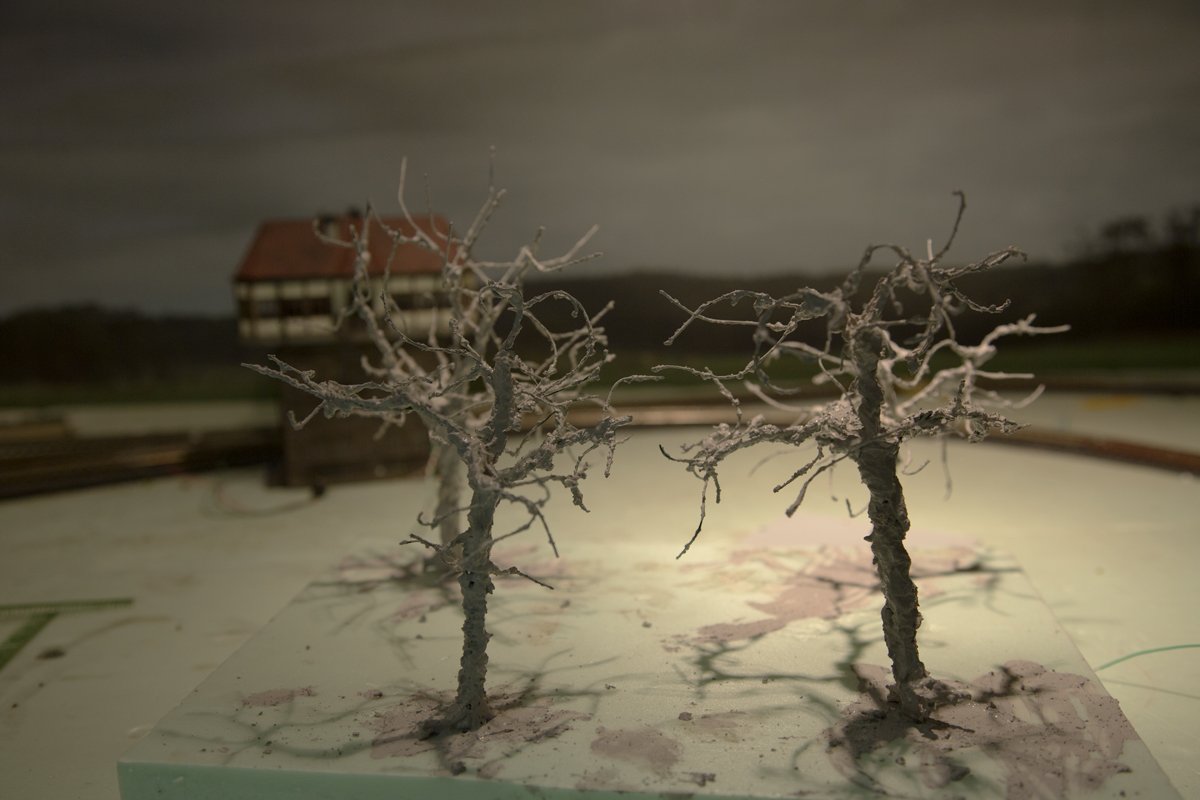

En ook begonnen met het maken van een viertal bomen voor bij het station. Ik gebruik hiervoor de draadmethode, van bloembindersdraad van diverse groottes maak ik het frame van de boom. Vervolgens met boomschorspasta van Anita Decor het frame bekleed zodat het op een model boom begint te lijken. Nu moet het eerst 24 uur drogen, waarna een tweede laag wordt aangebracht om alle draden goed te verbergen en het model zo goed mogelijk te krijgen. Daarna kan het kleuren beginnen van stam en takken. Maar dat volgt later, hier het eerste resultaat tot dusverre ;
Groet Jan

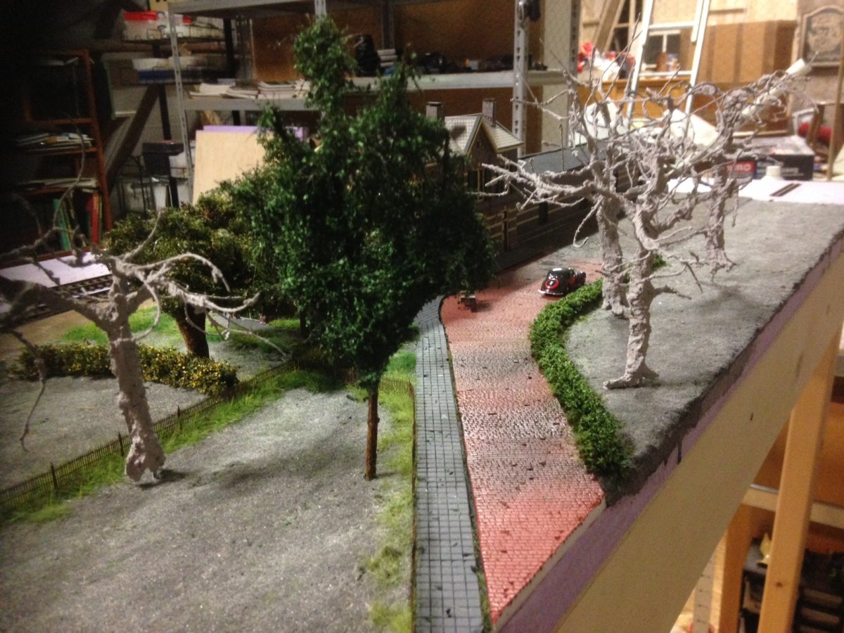

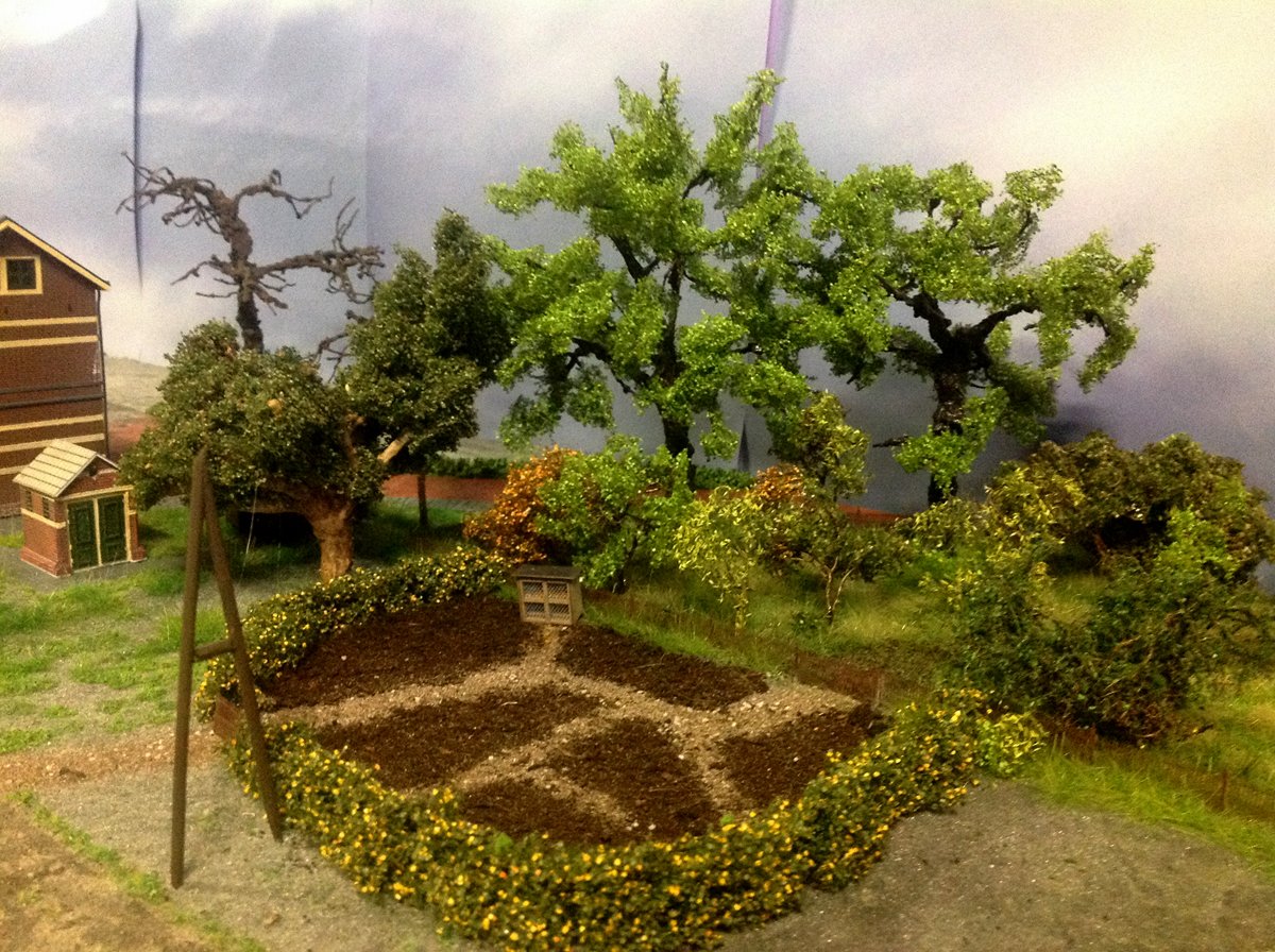

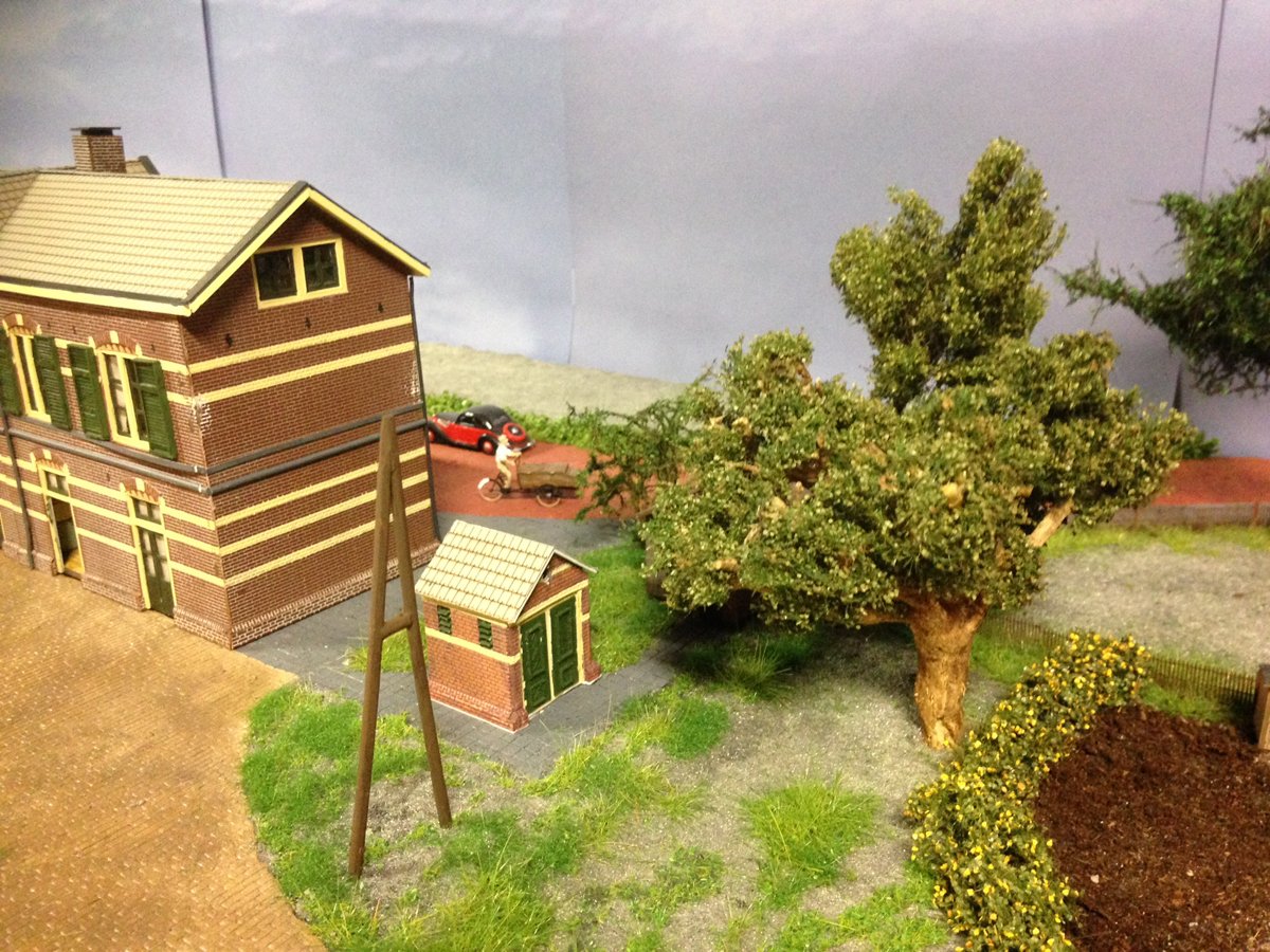

Gisteren lekker aan de module gewerkt. De bomen even geplaatst om te kijken hoe het gaat lijken. Daarnaast een heggetje gemaakt om de groentetuin van de chef van het station. Dit lag oorspronkelijk ook op deze lokatie. Helaas is er geen foto van bekend hoe dit er heeft uit gezien, dus moet ik hier mijn fantasie wat gebruiken. Dat is dus een heg geworden om de tuin heen. Hier een serie foto's hoe de module er nu uit ziet.
groet Jan

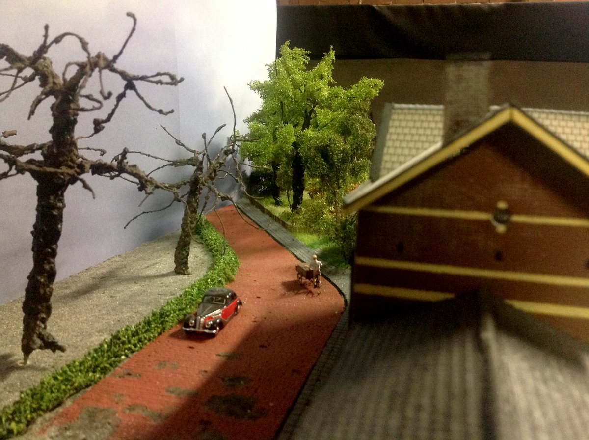

Achtergrondje Jan, achtergrondje..... veel mooier

Ik weet het Ronald, staat nog op het lijstje.

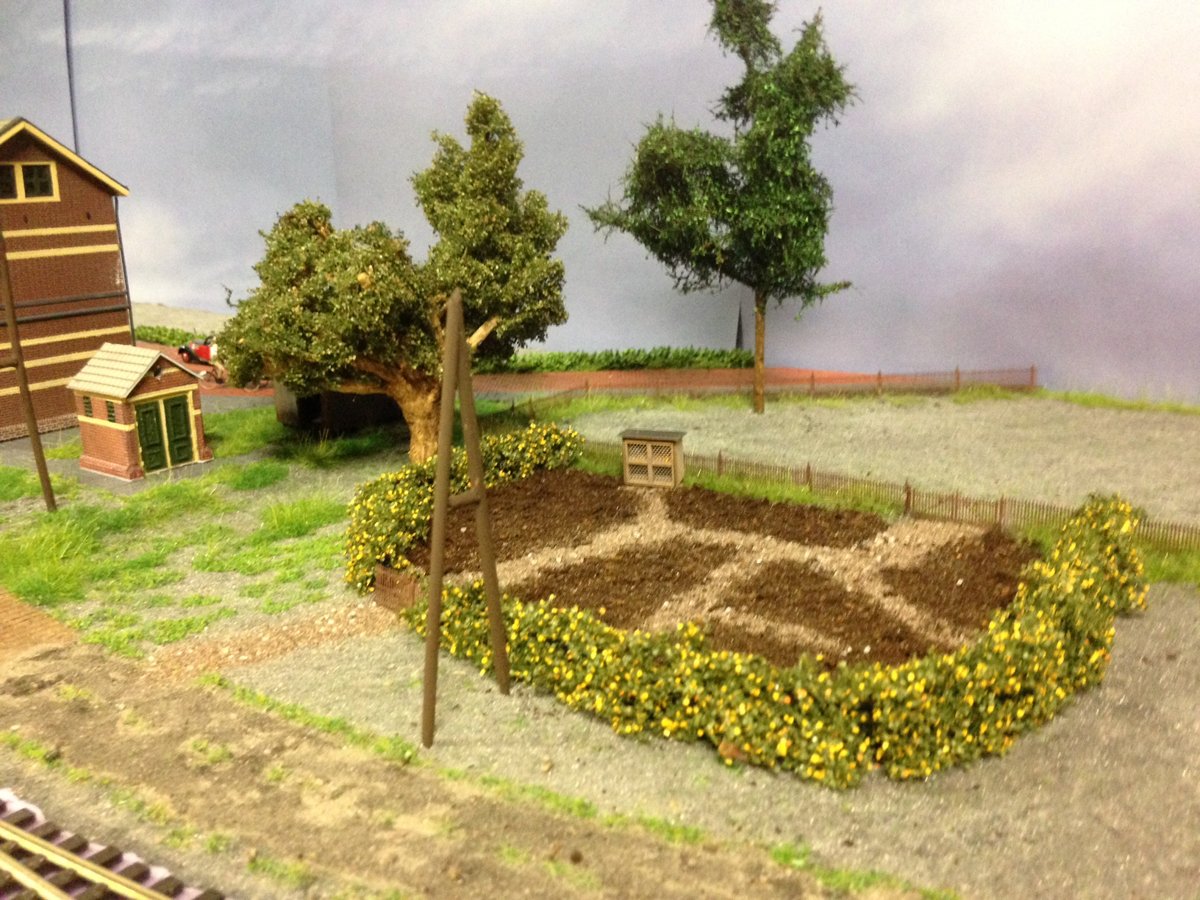

Ik heb je advies maar even opgevolgd Ronald. Weliswaar een tijdelijke oplossing met een grote wolkenprint achter de module, maar je hebt helemaal gelijk. Dag en nacht verschil in het beeld
. Dus hier nogmaals een serie foto's van de huidige situatie. Ondertussen krijgt de groentetuin van de stationschef steeds meer zijn uiteindelijke model, is er een konijnenhok in elkaar gezet en in de tuin geplaatst. Moet nog wel een beetje verouderd worden, maar dat komt nog wel. Voorlopig maar even zo.
Groet Jan

Jan, het komt mij voor dat de stammen van je bomen iets te ruw zijn.
De boom die op de nieuwe foto's staat, heeft een gladdere stam; ik vind
dat mooier. Maar misschien komt dat bij de afwerking van jouw zelfbouw-
bomen ook nog en ben ik te vlug met commentaar geven; overigens alleen
maar opbouwend bedoeld, want ik vind ze al heel wat worden.

Dank Wim, zal je de bomen laten zien als ze af zijn. Er komt ter afwerking nog een tweede (dunnere) laag boomschorspasta op dat vervolgens ook weer moet drogen. Daarna verven.
Groet Jan

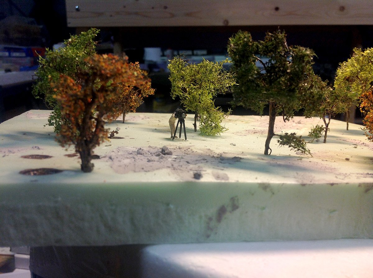

Naast de grote bomen ben ik ook begonnen met het kleinere spul, de minibomen en struiken. Hier een indruk, de natuurfotograaf heeft in ieder geval zijn plekje gevonden. De basis van de boompjes is een bepaalde mossoort die ik afgelopen zomer uit Noorwegen heb meegenomen. Prachtige fijne takkenstructuur. Eerst met een basis bruin met verf gespoten. Na het drogen deze met lijm bespuiten en dan takje voor takje beplakken met hele kleine stukjes van mininatur.
Als de grond zijn basis grassen en turf heeft gekregen kunnen de boompjes op de module geplaatst worden.
Groet Jan

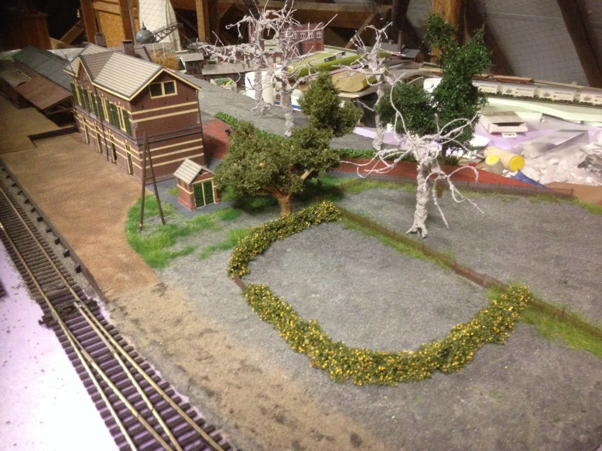

De grondploeg is bezig geweest, eerst lekker grassen, begonnen met mosjes, dan de lage grasjes en langzaam opbouwend naar de hogere grassen.
rest later vanavond
Groet Jan

En de 3e laag zit erop , nu met middelhoge grassen in een gelige kleur.
Groet Jan

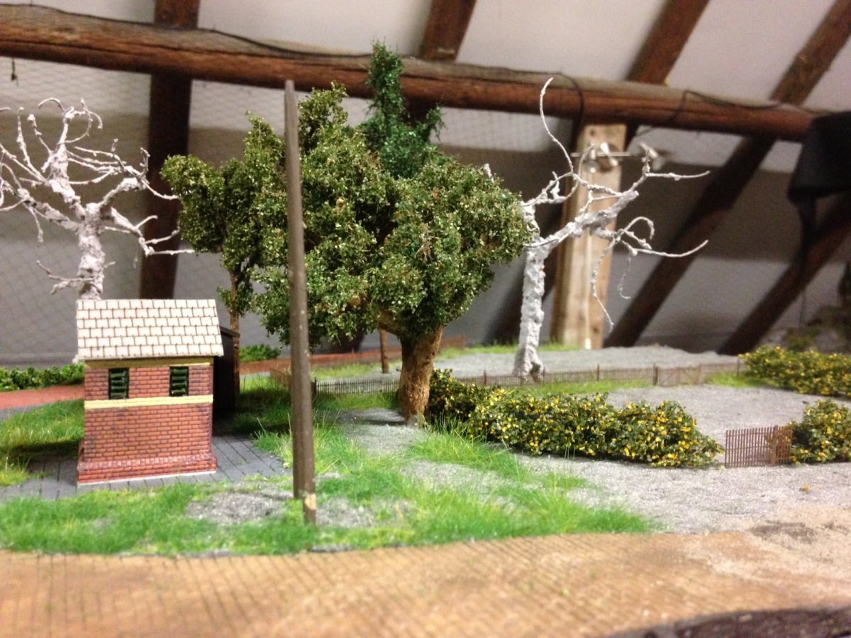

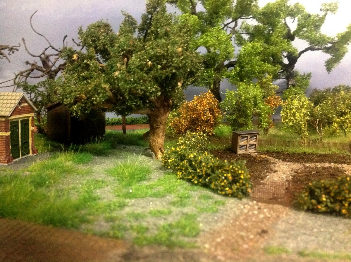

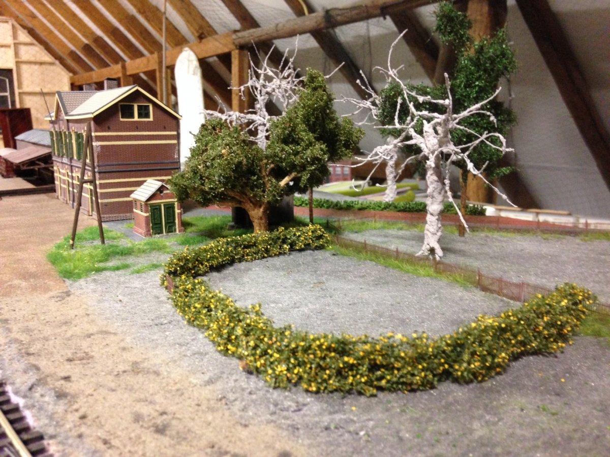

En de eerste boom geplant
Groet Jan
Jan D
Berichten: 332
Re: GOLS station Haaksbergen, de bouw
Reactie #164 Gepost op:
19 October 2016, 12:25:49 »
En ook de 2e boom is flink gegroeid na wat lekkere pokon afgelopen nacht. Net als het kleinere struikgewas en boompjes er omheen. Dit stukje kan nu afgewerkt worden met onkruiden etc.
Zo nu moet er eerst weer een stukje gebouwd worden,
Groet Jan
