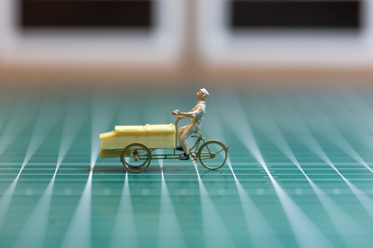

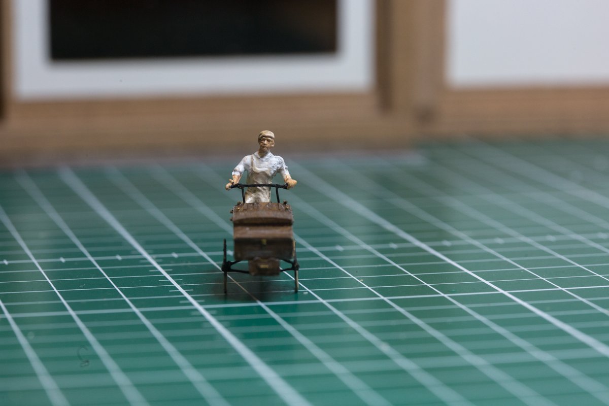

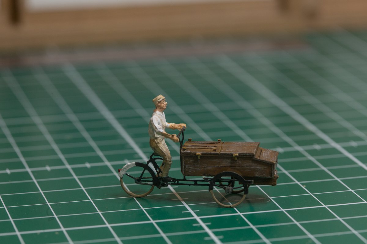

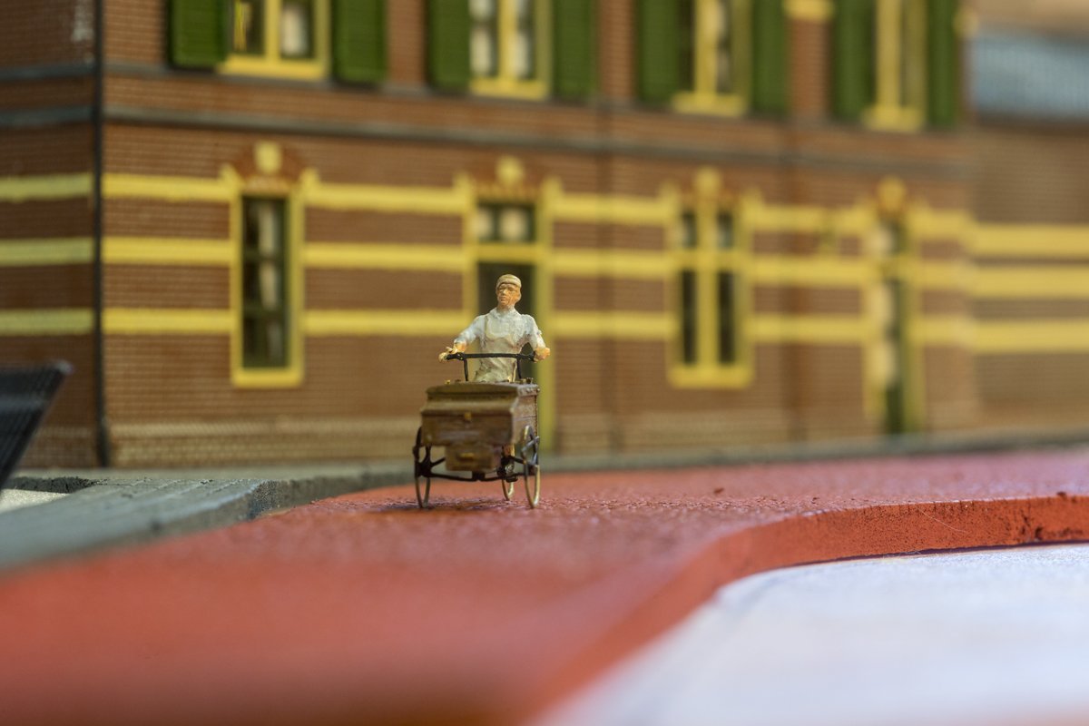

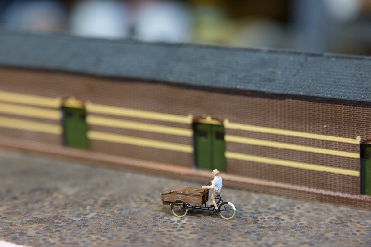

Na het monnikenwerk van het maken van het straatwerk is de eerste preiser over de weg aan komen rijden, de bakkersknecht komt brood aan de stationsrestauratie afleveren op zijn bakkersfiets.
De fiets is van artitec en wordt als bouwpakket geleverd. Op de eerste foto is de fiets in elkaar gezet en heb ik er een preisertje bij gezocht en even op het zadel geplaatst. Daarna de preiser in vorm geboetseerd, een nieuwe arm aangezet, de voeten op de pedalen en de armen aan het stuur geplaatst (wat een gepruts om dit voor elkaar te krijgen  :-\) en alles geverfd. Vervolgens de fiets geverfd, verouderd en het geheel met de fietser samengevoegd. Heerlijk om even wat anders te doen dan aan het station te werken. Ik vind de hele scenery en zijn inwoners ook geweldig om mee bezig te zijn. Op naar de volgende stap.
Groet Jan

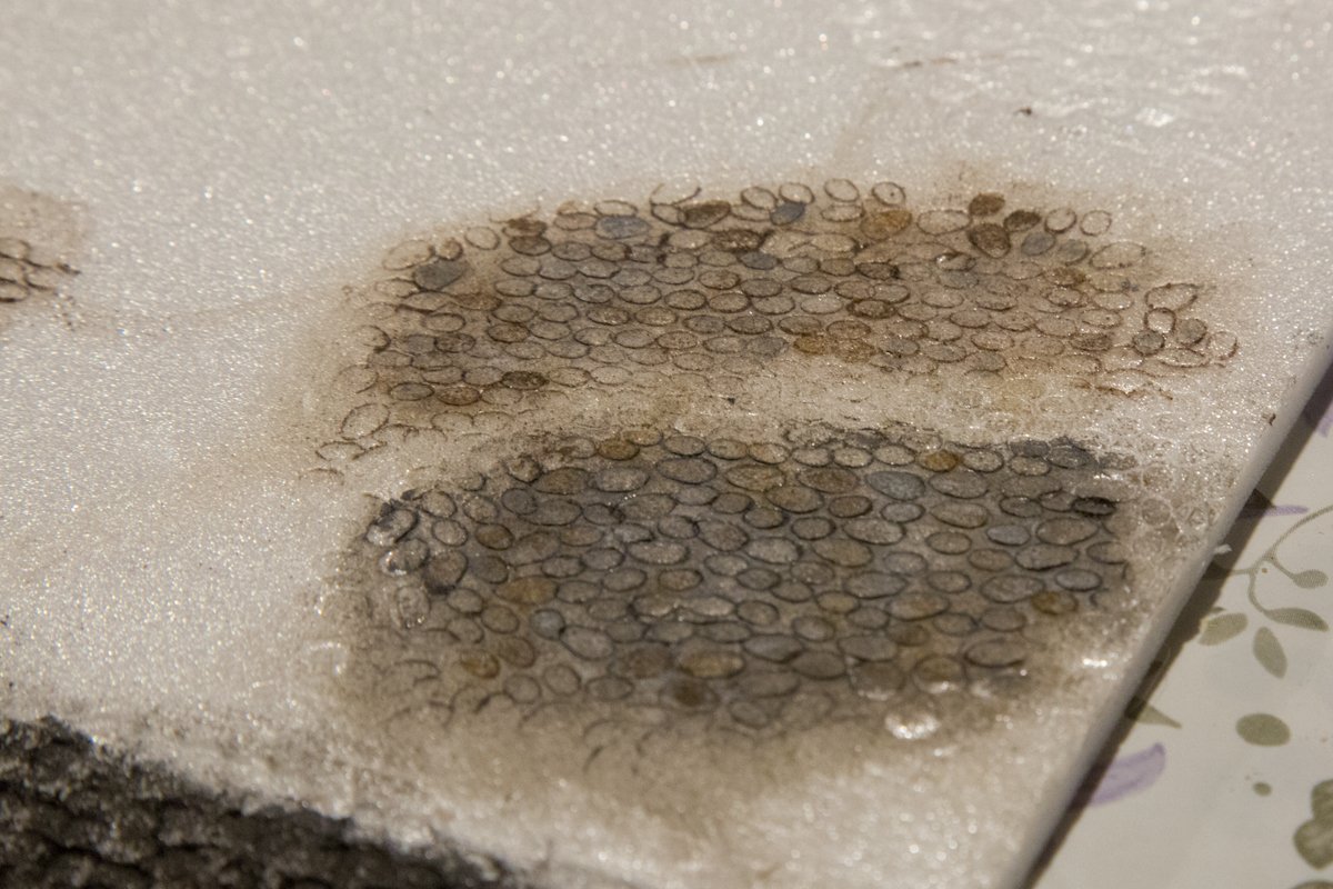

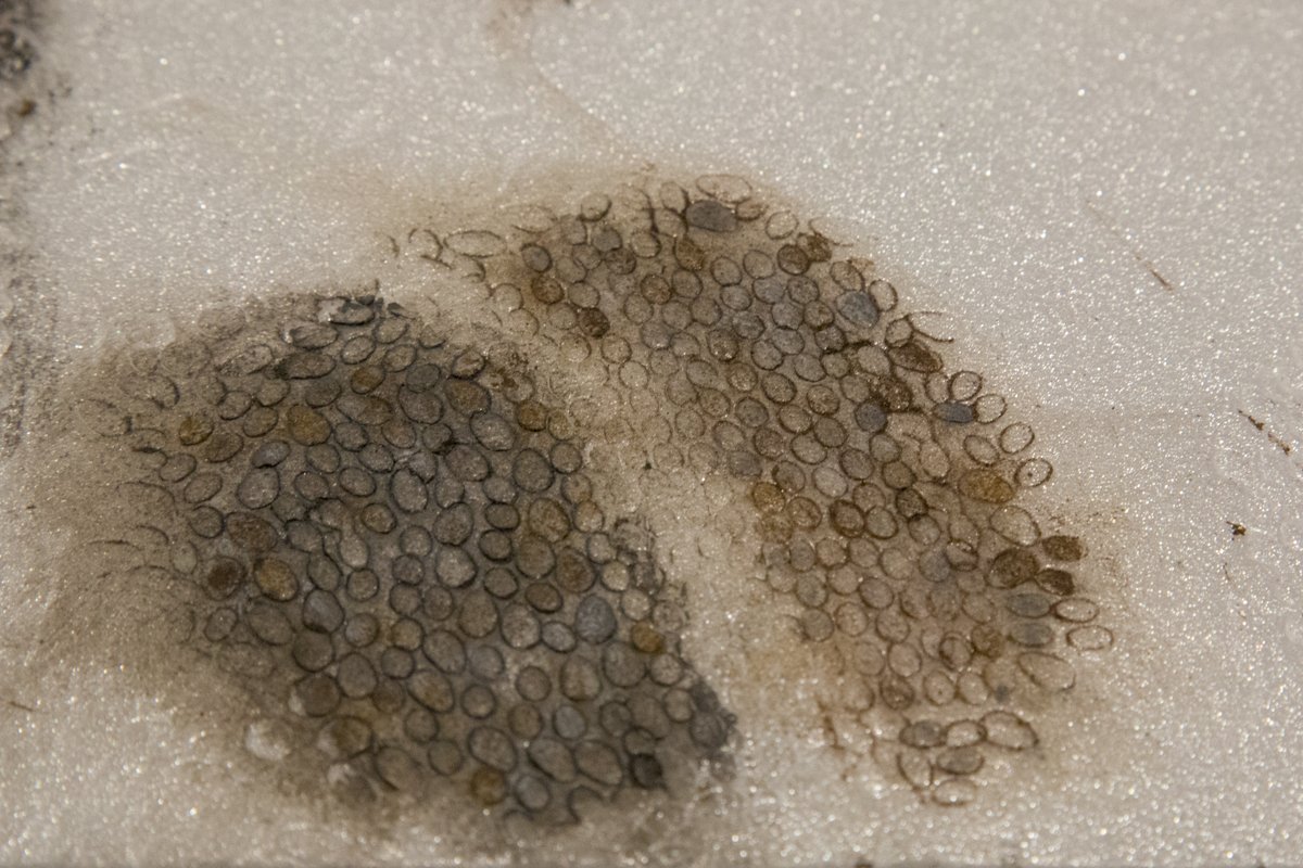

Voor de goederenloodsen van station Haaksbergen komt een bestrating met kinderkopjes, een varia aan kleine keitjes in diverse maten in onregelmatig verband. De afgelopen week ben ik hiermee aan het experimenteren geweest met onder andere DAS klei en pluimkarton. De DAS klei leek aanvankelijk de beste optie, een groot stuk door middel van kwasten waaruit de haren waren verwijderd ingedrukt en laten drogen. Stom, de klei op een plankje laten liggen en zo vastgezogen dat na het drogen het met geen mogelijkheid er af te halen was. Alles knapte in kleine stukjes, geen optie dus voor me. Dan pluimkarton. Dit is met iets scherps prima in te drukken / snijden. Zo heb ik ook het eerste gedeelte van de bestrating gemaakt (klinkers), door te snijden met een chirurgisch mesje. Echter keien zijn rond en niet zomaar te snijden. Dus zoeken naar iets ronds dat in het karton te drukken is. Opnieuw de kwastuiteinden. Dit wil wel, maar ik vind het geen overweldigend succes. De keien lijken niet mooi in het zand te liggen maar meer er op. Daarnaast vind ik het steenmodel langs de randen niet scherp genoeg belijnd. Als je het verft dan wordt het gauw een egale straat. Het uiteinde van een pen geprobeerd, ook een rond gat. Nog minder relief. Prut dus  >:( Wat nu. Injectienaalden van het werk mee genomen maar die hebben een schuin uiteinde. Wil ook slecht. Snijdt wel mooi in maar elke prik is onregelmatig gevormd. Naalden doorgezaagd, maar dat is weer niet scherp genoeg. Het karton deukt in in plaats van in te snijden, wat het gewenste effect zou moeten zijn. Tot ik vandaag op het werk een heldere ingeving kreeg. Ik gebruik ronde stansjes voor het nemen van huid en tumorbiopten, die zijn razendscherp, makkelijk met een tangetje te verbuigen en qua grootte in 8 maten verkrijgbaar. Dus van alles een paar mee genomen en ovaal verbogen. En dat lijkt perfect te werken. Door de scherpte snijdt het kinderlijk eenvoudig het pluimkarton in, scherpe begrenzingen die ook goed opvallen bij de verfproeven en de stenen lijken door de verschillende groottes heel realistisch. Ik heb twee kleine proefstukjes gemaakt met verschillende verftechnieken. Een met basis grijs, de ander met als basis een donkere toner. Beide dan de voegen opgevuld met gezeefd en gedroogd geel zand. Daarna de stenen stuk voor stuk ingeverfd met een varia aan bruine en grijze kleuren. Tot slot een topping met een lichte witte tamponade. Hier de beide effecten. Ik denk dat ik voor de bruine tinten ga. Misschien dat ik het geheel nog iets opschuur met heel fijn schuurpapier om een kleine glans er bovenop te krijgen, maar daarvoor moet ik eerst komende week schuurpapier halen. Nu alleen grof papier bij de hand. Tot zover ben ik echter al heel tevreden. Ik kan weer verder, slecht tienduizend keer prikken om het gewenste plein vol te krijgen schat ik. Mooi klusje voor komende week. Een heel verhaal geworden en wie het tot hier heeft gelezen is weer op de hoogte haha  ;D
Groet Jan

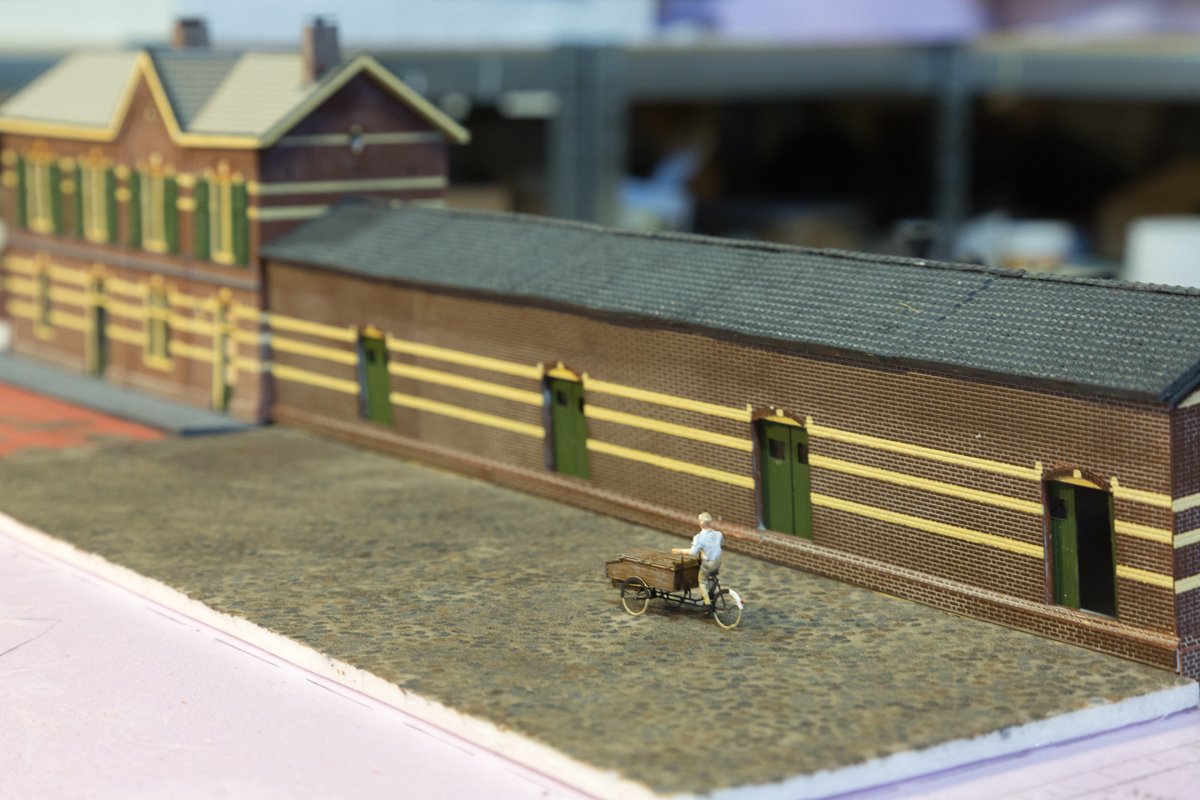

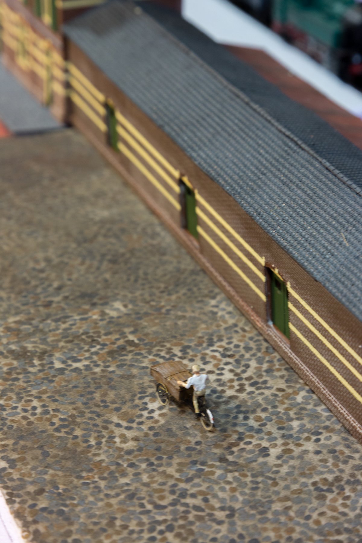

Na ongeveer 8 uur werk is het voorplein van de goederenloods een heel eind gevorderd. In pluimkarton heb ik een keien motief geprikt (zie een van de vorige posten) en vervolgens een wash laag soft tone aangebracht. Daarna alle steentjes stuk voor stuk geverfd met vijf verschillende kleuren verf, 2 grijze kleuren, 2 bruine kleuren en een zwartblauwe kleur. Dan na drogen een donkere wash aangebracht over het geheel (inkt wash), en voor deze geheel droog is hier een laag volledig gedroogde zwarte grond op aangebracht. Deze voorzichtig ingewreven en daarna met een ruwe borstel weer grotendeels verwijderd van de keitjes. De kopjes van de steentjes heel iets opgeschuurd om een licht glimmend en wat ruw oppervlak te krijgen. Nu moeten er in de voegen tussen de stenen op minder bereden plaatsen nog onkruid en gras komen te staan. Het idee is om met een naald lijm aan te brengen in de spleten tussen de keien en daar met de electrostaat een dun laagje (2 mm ??? 4 mm ???) gras in te schieten. Eerst maar weer even op mijn proefstukjes proberen. Hier wat foto's van het geheel tot dusverre, ter vergelijking van de grootte van de stenen maar even de bakkersjongen laten aanrukken.
Groet Jan
