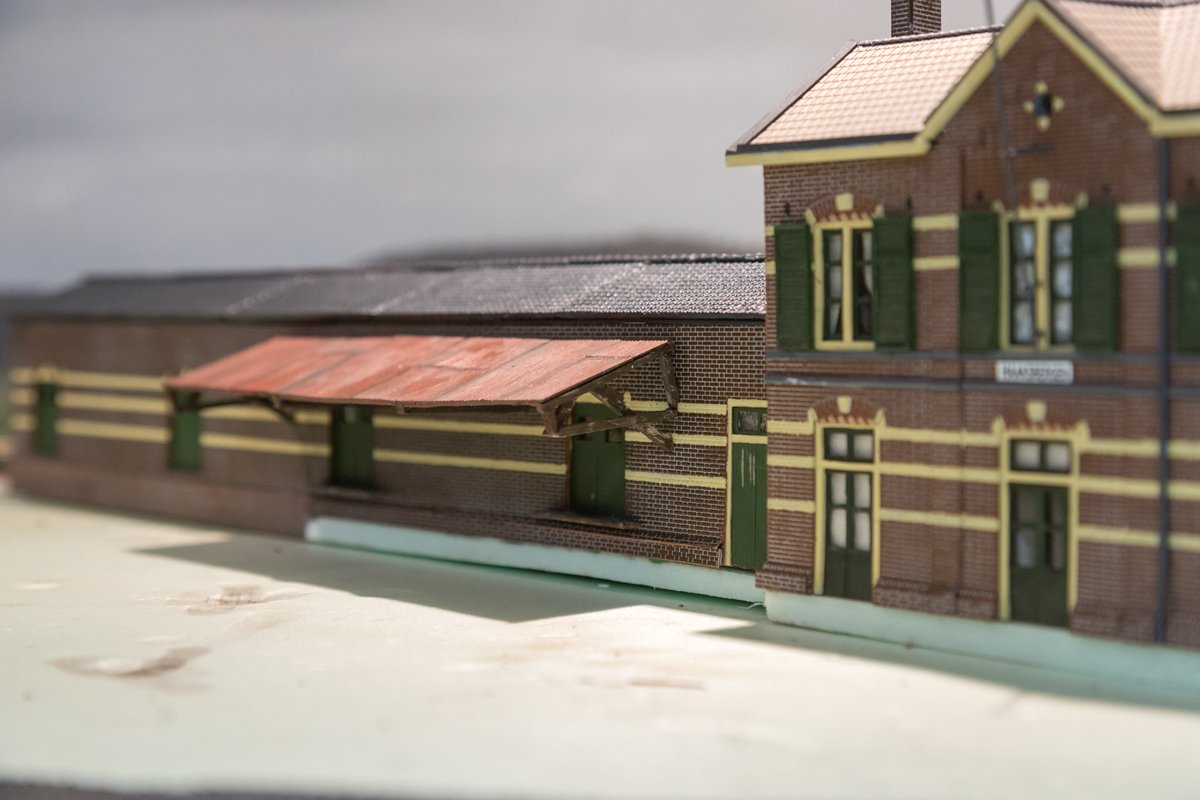

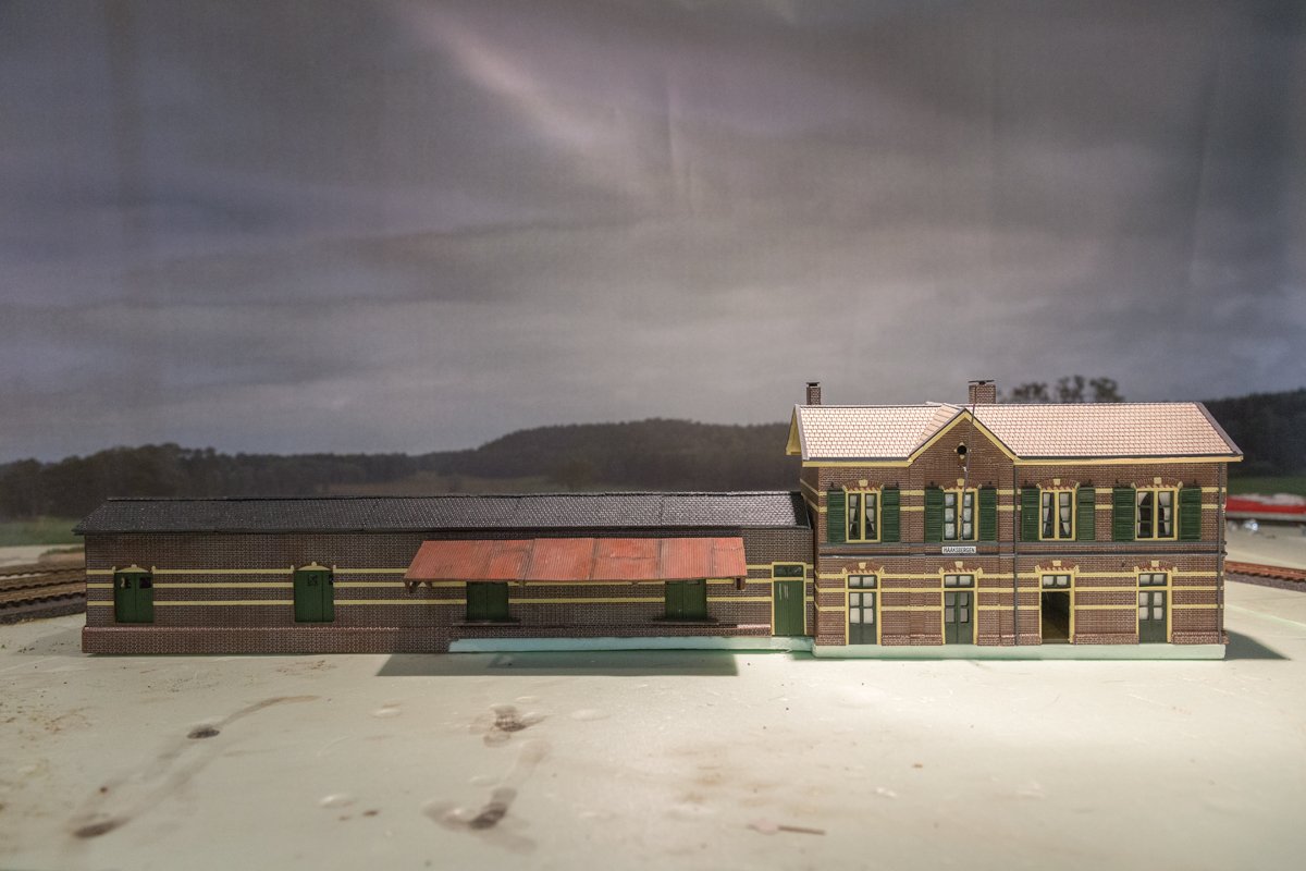

Afgelopen paar dagen weer forse vorderingen gemaakt. In de muren van de loods zijn de bogen boven de deuren uitgesneden en de stenen geplaatst. De schuifdeuren van de loodsen zijn gesneden, geverfd en geplaatst. Ze kunnen allemaal open geschoven worden (of gesloten natuurlijk) naar believen. En de eerste twee gele lijnen zijn getrokken. Morgen de derde lijn. Vannacht moet de tweede lijn eerst drogen. Opnieuw afgeplakt met frogtape (zie eerder in deze bouwbeschrijving). Hierbij de beelden van de muren tot dusverre :

Veel informatie, morgen de resultaten van de gietsels en de derde lijn op de muren
Groet Jan

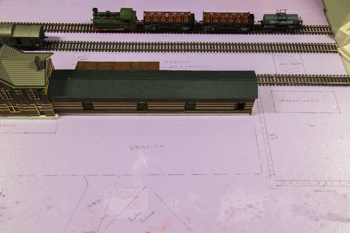

De eerste afgietsels zijn klaar. En het valt me niet tegen ! Mooie detaillering, redelijk nauwkeurige gietsels die ik wel wat bij moet werken maar wat goed te doen is. Aansluiting tussen de delen lijkt heel netjes te passen. Nummer 4 ligt nu in de mal. Ik heb er uiteindelijk ongeveer 20 nodig. Dus nog wel even te gaan. Op een dag kan ik er denk ik 6 klaar krijgen, mits ik de hele dag de tijd heb (wat ik dus niet heb) Het zal wel elke avond eentje worden de komende week. Maar goed, ik ben nog niet zover dat ik ze morgen moet gebruiken. De goederenloods heeft ondertussen de drie karakteristieke gele lijnen gekregen. De aansluiting met het hoofdgebouw is goed. Ook heb ik de onderplaat neergelegd, zodat ik kan beginnen met het indelen van het landschap / spoorelementen. De bouw gaat per module plaats vinden. Dit in verband met de ruimte die het in neemt en ik het stap voor stap wil afwerken. Een module afwerken is eenvoudiger dan aan het geheel te werken tenslotte. Mijn reeds getoonde plattegrond ga ik nu in stukken opdelen, eens uitzoeken komende week hoe ik dat precies ga doen. En dan zal de module met het station de eerste worden die uitgewerkt wordt. Ook het stationsgebouw vordert gestaag, de vlaggemast en het plaatsnaambord zijn gemaakt. Er staan nu ook schoorstenen op. Zoals gezegd, het dak gaat nog vervangen worden door de afgietsels. Mijn enthousiasme wordt steeds groter, ik begin er steeds meer plezier in te krijgen om alles zelf te maken. Of dat ook zo blijft als het electrische gedeelte komt weet ik niet, dat is niet mijn sterkste punt. We zullen zien. Eerst maar weer hier eens op studeren hoe dat ook allemaal weer zat met volt, ampere, aansluitingen, koppelingen, etc.  Brrrrrr.
Groet Jan

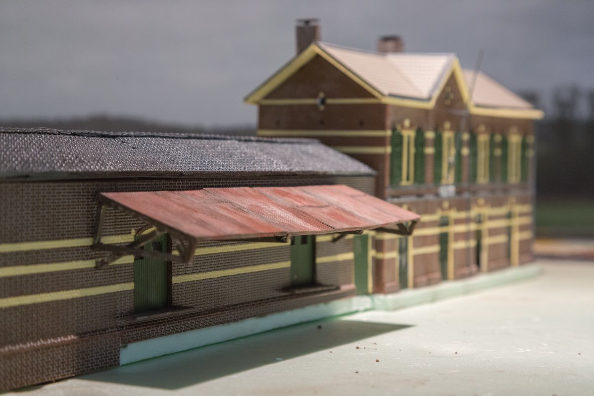

Er komt steeds meer vordering in de bouw van station Haaksbergen. De goederenloods schiet nu ook aardig op. De gegoten platen voor het dak zijn klaar en gemonteerd. De eerste kleur is erop aangebracht. Ook de overkapping die op de originele bouwtekeningen staat heb ik na gebouwd. Golfplaten, uiteraard verroest na zoveel jaren functie en iets doorhangend. Ik heb geprobeerd om dit zo goed mogelijk na te maken met gevarieerde roestkleuren. De deuren zitten nu ook in de loods, met glaswerk erachter. Er zit een (beton)vloer in de loods. Kortom het vordert gestaag. Hier weer een serie foto's :

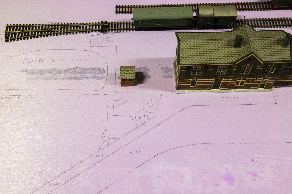

Vanmiddag voor de eerste module van het station Haaksbergen de plattegrond uitgetekend op de bodemplaat. Het stationsgebouw, de retirade, de varkenswaag en zowaar nog een klein stukje smalspoor komen op dit gedeelte terecht. Het geeft me een overzicht hoe nu verder te gaan. Zin in om ook met het landschap te beginnen
Groet Jan

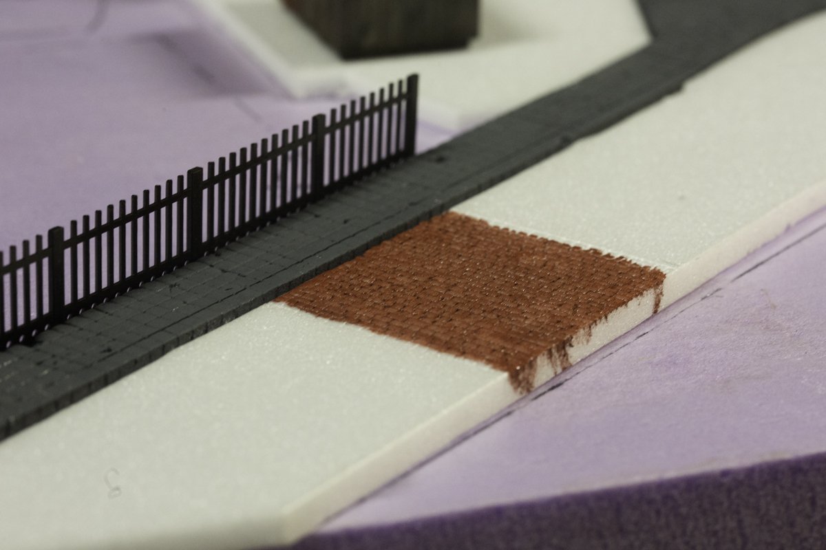

Afgelopen week in de verloren uurtjes begonnen om de stoep en het wegdek voor het station in te krassen. Een monnikenwerk maar veel mooier dan de standaard voorgedrukte platen. Juist de lichte onregelmatigheid maakt het levend. Hier de eerste vorderingen.
Hier en daar een tegel met opzet beschadigd, net als in het echie
Als alles geverfd is kan ik aan de verdere afwerking beginnen, grasjes langs de rand en tussen de tegels, groene alg etcetera.
