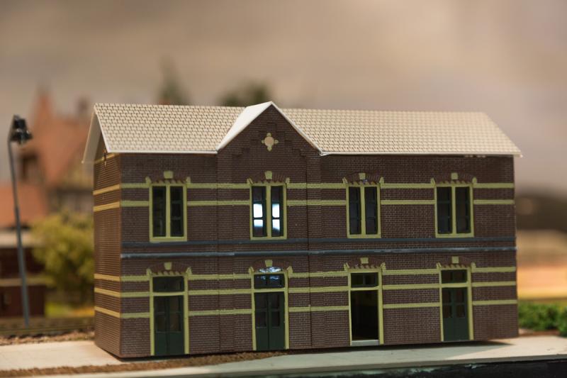

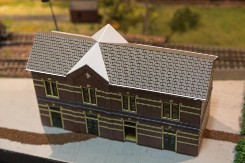

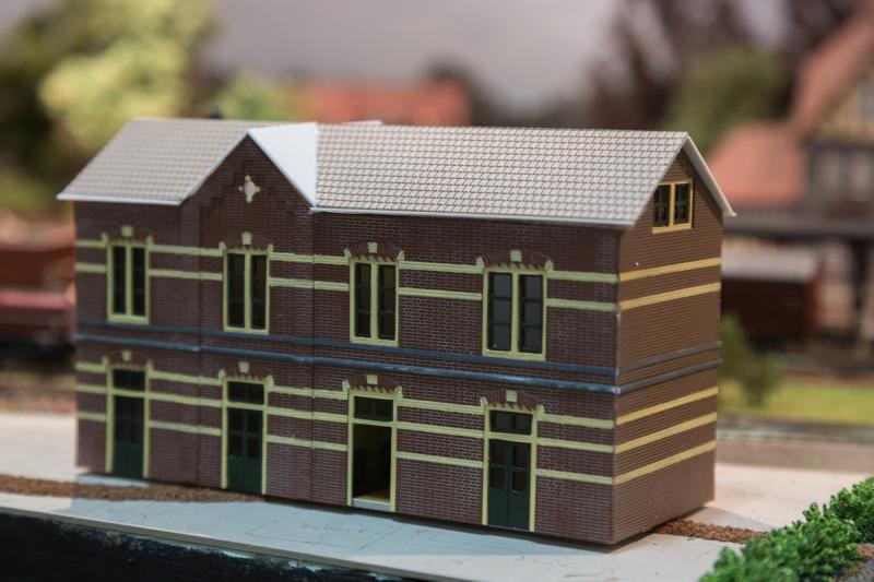

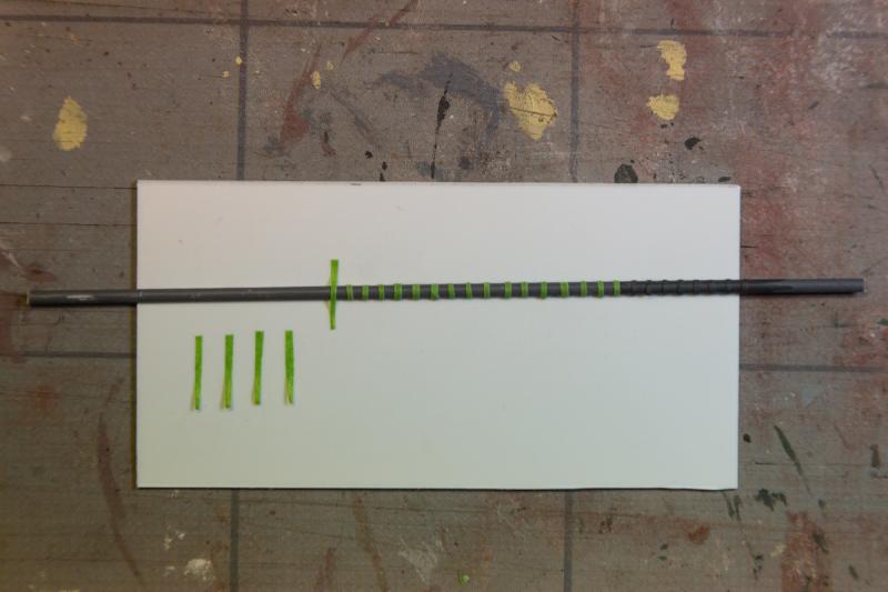

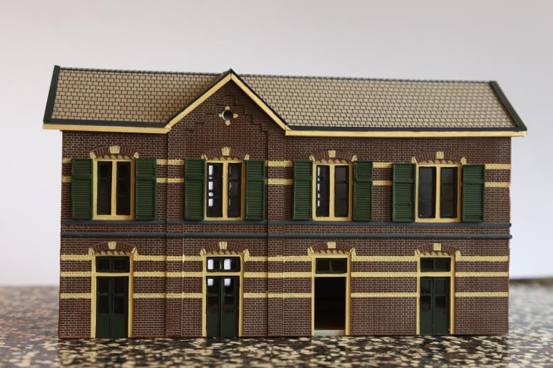

En ik heb weer een paar avondjes geknutseld .... de dakpannen zijn door de dakdekker gelegd, de dakgoten zijn aangebracht en de schilder is met de kwast bezig geweest. Nu ben ik bezig om de nokpannen te maken. Hiertoe gebruik ik een halfronde polystyreenstrip van evergreen waar ik hele smalle strookjes tape opplak, zodat ik een dakpan vorm krijg. Dan schilderen en het kan geplakt worden. De helft is gedaan. Nog een 15 cm strip beplakken en verven, dan is het dak gedekt. Volgende stap is de schoorsteen op het dak en de luiken bij de ramen. Eens kijken hoe ik dat ga doen. Hier een serie plaatjes van de vorderingen :
Groet Jan

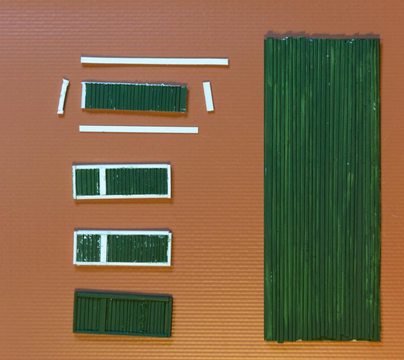

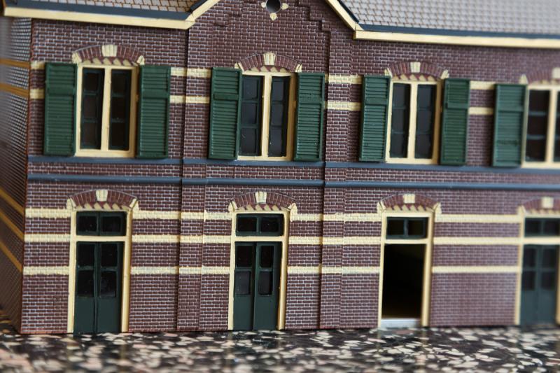

Laatste paar avonden bezig geweest om de luiken te maken. Zag op Hollands Bouwwerk hoe hij het heeft gemaakt en heb het idee een klein beetje "gepikt" (sorry Peter). Eerst strookjes plakken op een dun plaatje polystyreen, dan verven, snijden ter grootte van het luik en dan de omlijsting plaatsen. Nog twee keer verven en dan kunnen ze bij de ramen geplaatst worden. Eén kant van het stationsgebouw zitten ze nu aan, eens zien of het vandaag lukt om de andere luiken te maken. Hier de foto's van de productie en zoals het nu lijkt op het station. Ook de nokpannen zitten er nu op. Heb trouwens de beide boeken over het lokaalspoor ontvangen, heel veel fotomateriaal en info. Interessant en leuke ideeën uit te halen als ik straks met het diorama / spoorbaan begin te bouwen. Ook via catawiki twee zuurvaten karren kunnen kopen, ben benieuwd, worden komende week geleverd. Kortom weer lekker bezig.
Groet Jan

Jan D
Berichten: 332
Re: GOLS station Haaksbergen, de bouw
Reactie #70 Gepost op:
17 January 2016, 11:27:12 »
Dank Rienk, de baan moet ik nog aan beginnen. Mijn andere baan Helmerstadt is een Duitse modelbaan en berust op fantasie, daar past dit station niet in. Hier probeer ik een werkelijke situatie na te bouwen. Gevolg is wel dat Helmerstadt volledig stil ligt. Stilletjes vindt ik dit project (GOLS station dus) veel leuker om te doen
Groet Jan

HOllandsBouwwerk
Berichten: 894
’Geduld is een schone zaak’
Reactie #73 Gepost op:
17 January 2016, 21:00:39 »
Jan, toch nog een klein detail. Ik zat nog even naar de luiken te kijken, maar eigenlijk zitten zij er verkeerd op. De lamellen lopen, als ik het goed zie schuin van boven naar beneden. Maar dat is de stand als de luiken dicht zitten. Als ze open staan lopen de lamellen anders om.
Met andere woorden, als ze dicht zitten kan er geen regenwater naar binnen vallen. Als jij nu de luiken dicht zou doen, staam de lamellen aan de bovenzijde open. Misschien is het nog aan te passen? Anders laten zitten, er zullen maar weing mensen het opvallen.
Peter is op 27 september 2016 overleden
Modelbouwer van Nederlandse objecten in H0.
Mijn ander bouwwerken
of mijn website
Jan D
Berichten: 332
Reactie #74 Gepost op:
17 January 2016, 21:36:35 »
Dank voor jullie reacties Ed en Peter. Dat van de luiken was me totaal niet opgevallen maar je hebt helemaal gelijk Peter. Nu ik de detailfoto's bekijk van het station en deze vergelijk met mijn luiken dan kijk je er precies van de andere kant in. Dat zijn nu van die details die door onervarenheid ontstaan
Deze kan ik moeilijk meer veranderen, zitten al op het gebouw gelijmd, maar de andere zijde van het station moet nog gebeuren, daar ga ik het andersom zetten. En misschien (als ik een goede en moedige dag heb
) dat ik deze nieuw maak. In ieder geval dank voor de reactie , daar kan ik wat mee.
Groet Jan
