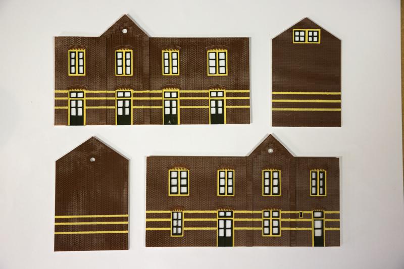

Rino, dank voor je reactie. Je tekeningen voor station Hengelo zien er heel goed uit. Mooi zo met dit software pakket !
Ik gebruik voor de bouw de methode van Hollands Bouwwerk, dus een steentjesplaat van Slaters styreen plasticard, vlaams model. Deze heb ik in Engeland gekocht, daar zijn ze goed te krijgen en per 10 vaak goedkoper dan hier in Nederland. Ik weet niet wat ze op de beurs in Houten kosten, daar ben ik nog niet geweest (wordt wel eens tijd lijkt me haha). Deze lijm ik op twee polystyreen platen van 0,75 en 0,5 mm dik, waarbij een laag de kozijnen vormt en de andere de vensters. Voor een uitgebreide bouwbeschrijving en veel tips moet je even op Hollands Bouwwerk zoeken.
Groet en ben benieuwd wat het gaat worden bij je.

Even weer een korte update ; de eerste drie gele lijnen zijn geverfd op de muren. Het krijgt steeds meer smoel. Nog twee lijnen bij de bovenramen te gaan. Duurt een tijdje want na iedere lijn moet het een paar uur drogen alvorens ik de volgende lijn kan afplakken. Ik wil tenslotte met de afplaktape niet de vorige lijnen beschadigen. Wordt vervolgd.
Groet en voor iedereen de allerbeste wensen voor 2016 , Jan

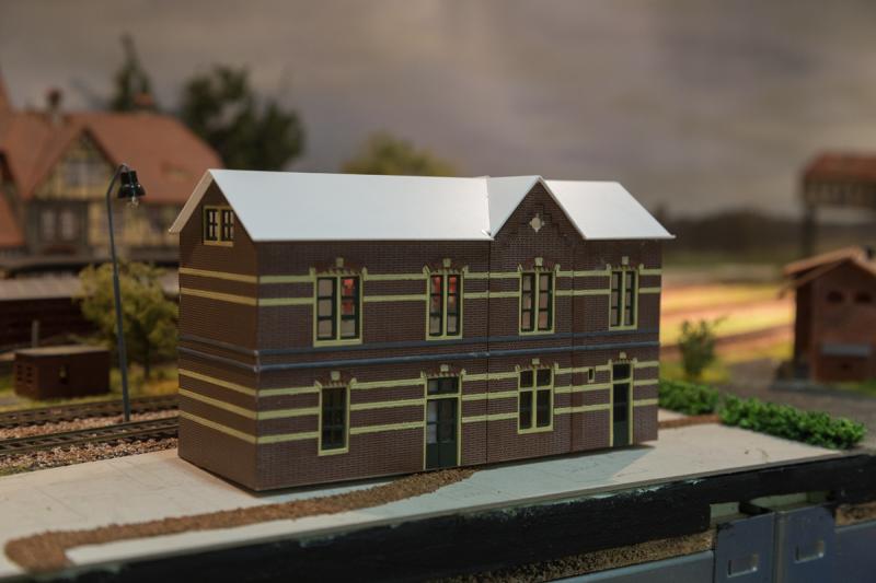

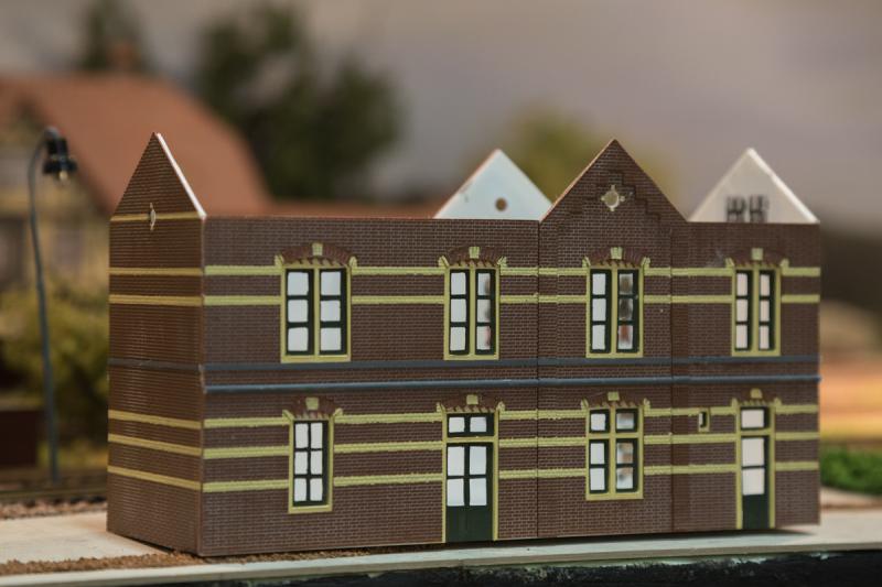

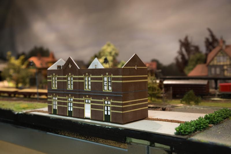

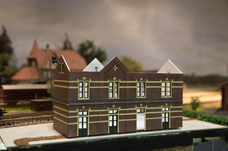

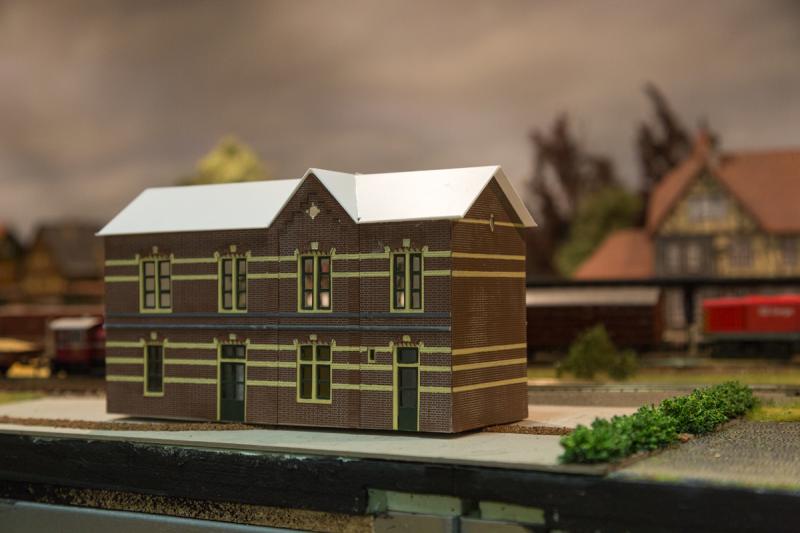

En nog een update, op alle muren zijn nu de gele lijnen getrokken. Daarnaast zijn er twee grijze sierlijsten aangebracht, de bovenste een dunne plaat en de onderste een iets bolle rand. En het gebouw is in elkaar gezet, wow !
Ik ben er helemaal happy mee. Dit is veel leuker dan een standaard bouwpakketje in elkaar zetten. Hier enkele foto's van het gebouw van voor- en achterkant. Voor de mooiigheid even gauw op mijn oude modelbaan geplaatst. Uiteraard komt hij uiteindelijk op een totaal nieuwe module in de stijl van 1930 te staan. Straks weer lekker verder. Onderin de gevel komen een paar openstaande deuren bij de wachtkamer. Natuurlijk komen hier banken in en wat reizigers. Binnenmuren plaatsen, verlichting alvast erin aanbrengen en dan de luiken bij de bovenramen maken. De hoeken van de muren netjes afwerken. Kortom er liggen weer enkele dagen werk te wachten. Ik kan haast niet wachten om verder te gaan. Hier de eerste plaatjes.
Groet Jan

Jan,
Het ziet er perfect uit.
De gevels moet je wel omdraaien.
Als je ze in elkaar zet zoals je het op de foto laat zien is het niet goed.
De gevel met het grote raam in de gevel hoort aan de Needse zijde.
De tekening die je gebruikt laat dat ook zien.
DHE 353

Chips Peter, goed dat er nog iemand oplet
Zal het bij het definitief vastplakken even omdraaien, oeps ! Gelukkig is er nog niets vastgezet, zit nu met plakband aan elkaar aan de binnenzijde. Het interieur moet er tenslotte nog ingeplakt worden. De update volgt zodra de correctie toegepast is. Weet jij toevallig of er tegen de buitengevel reclame aangebracht was in 1930 ?
Groet en dank Jan

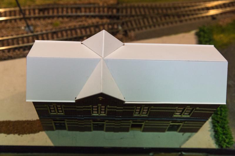

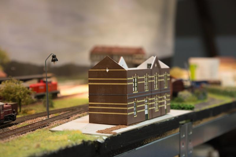

Hehe, de zijmuren maar even omgedraaid, had ze per ongeluk (of het was nog de drank van oudejaarsnacht
) verkeerd om in het gebouw gezet. Gelukkig waren er nog oplettende lezers. Binnenmuren erin gezet zodat de verlichting per ruimte te regelen is en niet het gehele gebouw straks als een kerstboom oplicht. En de basis van het dak gesneden en gelijmd. Hier komen de dakplaten op en dakgoten aan. Het resultaat tot dusverre :
Groet Jan
