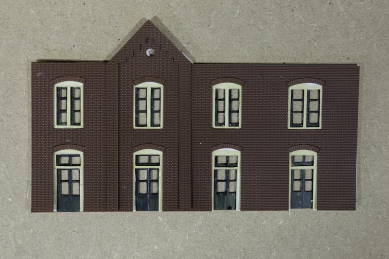

Nou, de kop is eraf. Na bijna 2 weken rekenen, tekenen en snijden (tot de blaren op mijn vinger stonden) heb ik de eerste delen klaar. Het is de perronzijde van het stationsgebouw van Haaksbergen. Tjonge wat is het enorm leuk om hier mee bezig te zijn. Het gaat nog niet snel, maar voor een eerste poging ben ik er aardig tevreden over. Nu op naar de andere muren. De zijmuren hebben veel minder vensters, alleen de straatzijde wordt weer een forse klus. Hier mijn eerste resultaat op zelfbouwgebied (na het kleine proefstukje van het privaatgebouwtje). Ik heb begrepen dat het daarna het handigste is om als de vier muren klaar zijn deze eerst te verven en te voegen, alvorens alle details aan te gaan brengen.
Groet Jan
Mooi werk Jan.

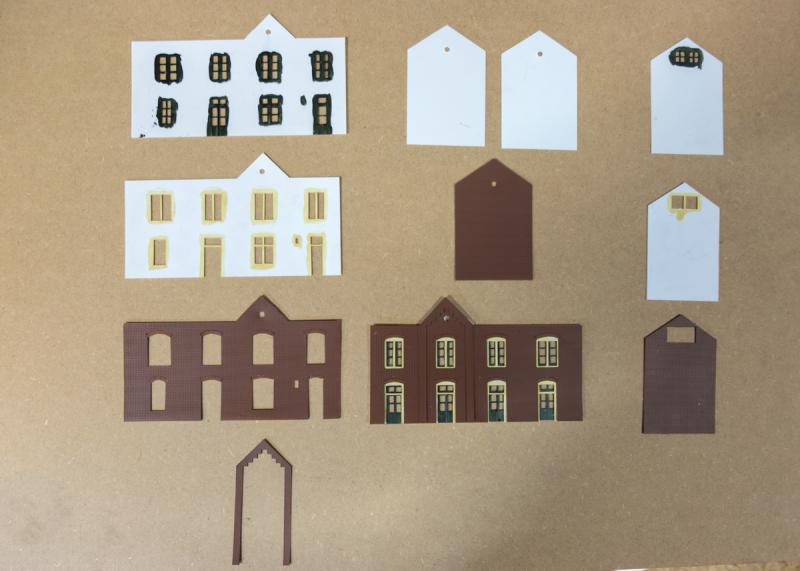

Afgelopen week eindelijk weer wat tijd over om verder te gaan met de bouw van station Haaksbergen. Ondertussen alle gevels gesneden, de airbrush erop gehad en de twee lagen van vensters en kozijnen in de grondverf gezet. Hier twee voorbeelden hoe het er nu uit ziet, een met de losse onderdelen en een gevel even gauw op elkaar gelegd om een idee te krijgen hoe het er gaat uitzien. Morgen een tweede keer in de verf zetten en dan ook voegen met de zilverpoets methode. Hier vanavond ook een klein proefstukje van gemaakt. Ben heel benieuwd hoe het er dan uit gaat zien.

Een foto van de gevel aan de straatkant uit 1930. Alles is gelijmd, het glaswerk geplaatst en de mozaieken boven de ramen zitten er in. De andere muren liggen te drogen. Daarna kan ik verder met de detaillering, gele lijnen over de gevel, ornamenten, etc. Dit wou ik eerst doen voordat ik het geheel in elkaar zet, met name rechte lijnen zijn denk ik makkelijker aan te brengen op een plat liggend model dan bij een reeds in elkaar geplakt huis.

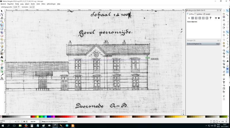

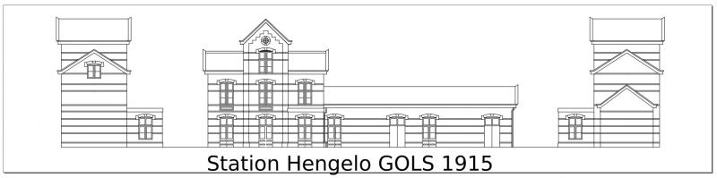

Mooi project, gisteren hier ontdekt, familie gisteren naar de koopgoot dus ik had ik mooi de tijd om ff Hengelo GOLS in Cadstd te zetten met behulp van Inkscape  ??? ??? ??? ???
Dat zit zo Cadstd (tekenprogramma) vind ik lekker werken Inkscape (ook een tekenprogramma) vind ik maar niks om mee te tekenen, maar je kunt er wel foto's of PDF's inladen en opmeten.
Printscreen Inkscape
Ik ben voor station Hengelo GOLS uitgegaan van de tekening van station Haaksbergen GOLS, omdat ik in het Utrechts Archief geen tekening van station Hengelo GOLS heb aangetroffen. Omdat de Gelders Overijsselse Lokaal Spoor maatschappij, net als andere maatschappijen een standaard ontwerp had voor haar stations, leek mij station Haaksbergen een goede uitgangspositie. Zo gedacht zo gedaan. PDF uit het Utrecht Archief gedownload en in Inkscape geopend.  Daarna tekenen in Cadstd die dan weer als PDF geëxporteerd.
Bron: wikipedia
Ik ben voor mijn tekening uitgegaan van het gebouw van na de verbouwing van 1915 waarbij het middendeel is verhoogt t.b.v. uitbreiding van de ambtswoning van de stationschef.
Mijn moeder zaliger zal er voor de oorlog wel veel gespeeld hebben, want zij woonde op steenworp's afstand van het station.
© Tekening H0 Rino Voogd 2015
En zo ziet mijn interpretatie van station Hengelo GOLS er uit.
Jan bedankt voor de inspiratie, en is het mogelijk dat wij te weten komen welke materialen je hebt gebruikt voor dit project?
Nu nog de tijd om het allemaal te bouwen. Pffff...
