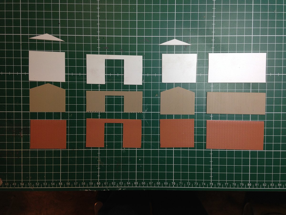

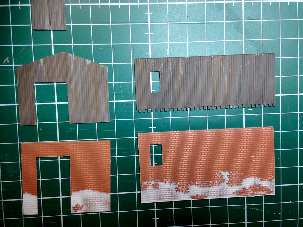

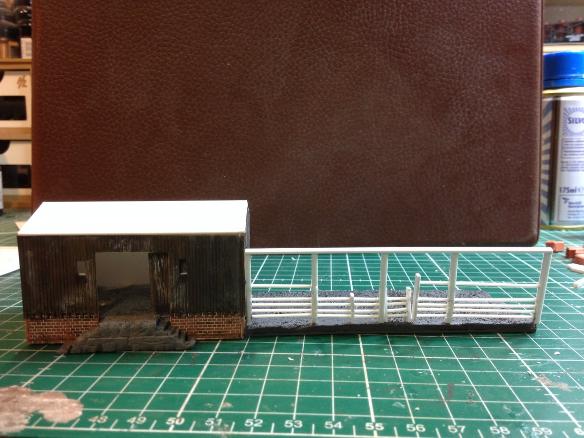

Het uitsnijden is klaar, de vensters en deuren zijn op de juiste plaats aangebracht of zo geplaatst als ik denk dat het gezeten heeft. Daarna is de eerste verflaag aangebracht, een mix van 4 kleuren die in elkaar overlopen. Volgende laag wordt een donkere wash om de details van het hout naar voren te krijgen. Tevens is er een zilverpoetslaag aangebracht op de onderste delen van de stenen. Deze moet nog uitgepoetst worden. Hier de foto's :
groet Jan

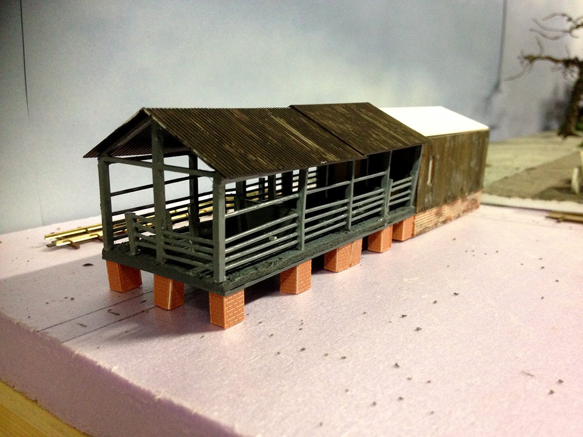

De bouw is weer wat gevorderd. Het houten gebouwtje staan de muren van overeind, de betonvloeren zijn gemaakt en ben bezig met de stenen poeren die er onder moeten. En er is een begin gemaakt met het hekwerk, wat een heel gepriegel is. Iedere keer een klein gaatje boren van minder dan een mm, stangen uitrichten en vastzetten. En liefst ook nog op dezelfde hoogte. Kortom een leuk pruts klusje. Maar het begint er op te lijken.
Groet Jan

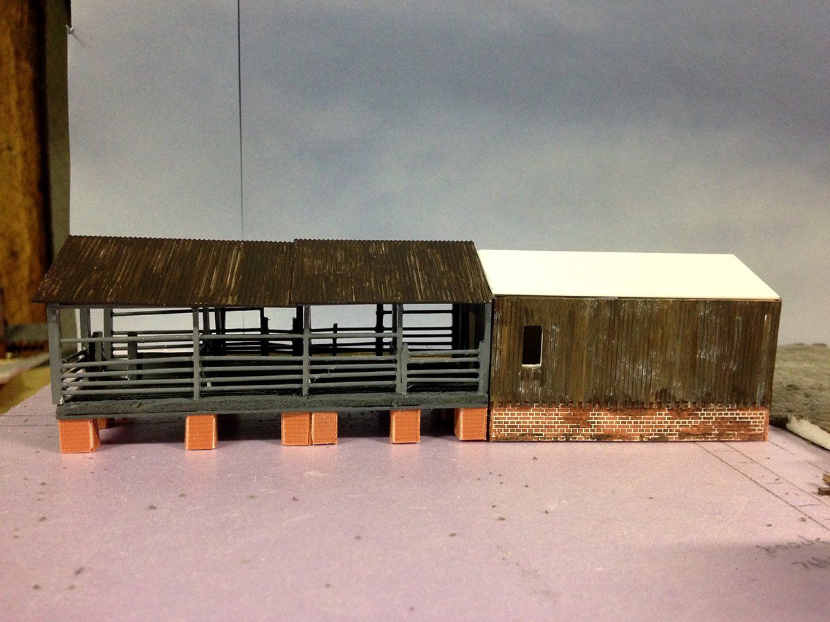

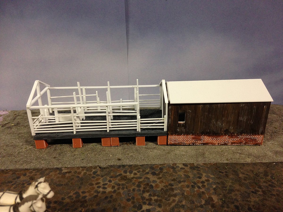

De bouw van de varkenswaag vordert gestaag maar wat een prutswerk is het. Gaatjes van 1 mm boren in staanders van 1,5 mm valt tegen. Of het plastic smelt als de boor te lang of te snel draait en vervormt dan. Of ik ben niet stabiel genoeg, schiet iets uit en de staander breekt. Kortom er zijn er een heel aantal in de prullebak verdwenen. Maar de volhouder wint en uiteindelijk is het hekwerk in elkaar gezet. Ook de binnenhokken waar het vee in verzameld werd alvorens op transport te gaan zijn klaar. Het golfplaten dak ligt er op. Volgende stap is alles in de verf zetten en dan de details afwerken. Hier de vorderingen van de bouw :
Groet Jan

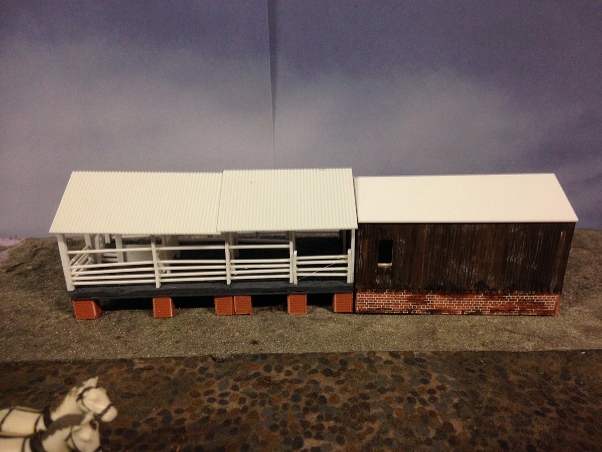

De eerste verflagen zijn aangebracht, dat lijkt gelijk heel anders. Nu kan ik de volgende lagen er overheen zetten om het geheel een roestige metaalkleur te geven, de golfplaten te verouderen en de stenen in te voegen.
Groet Jan
