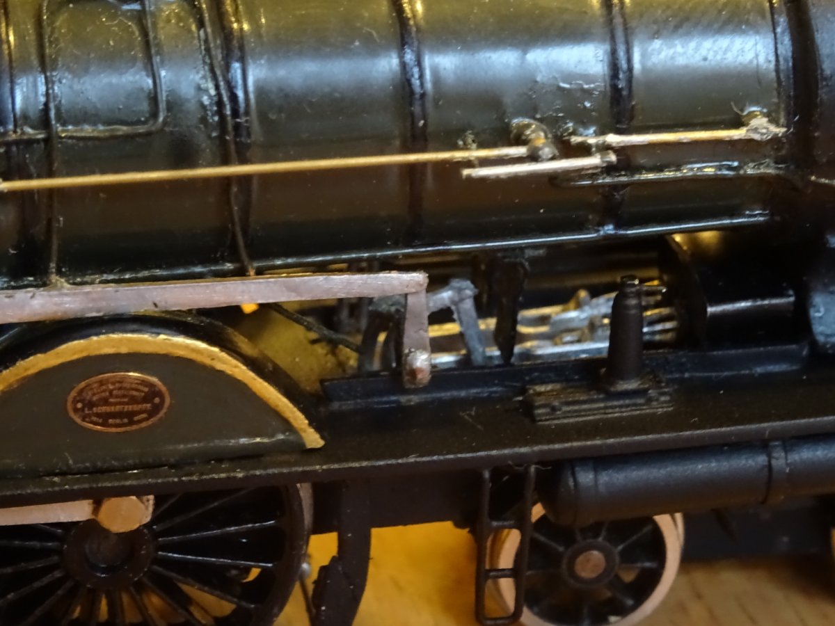

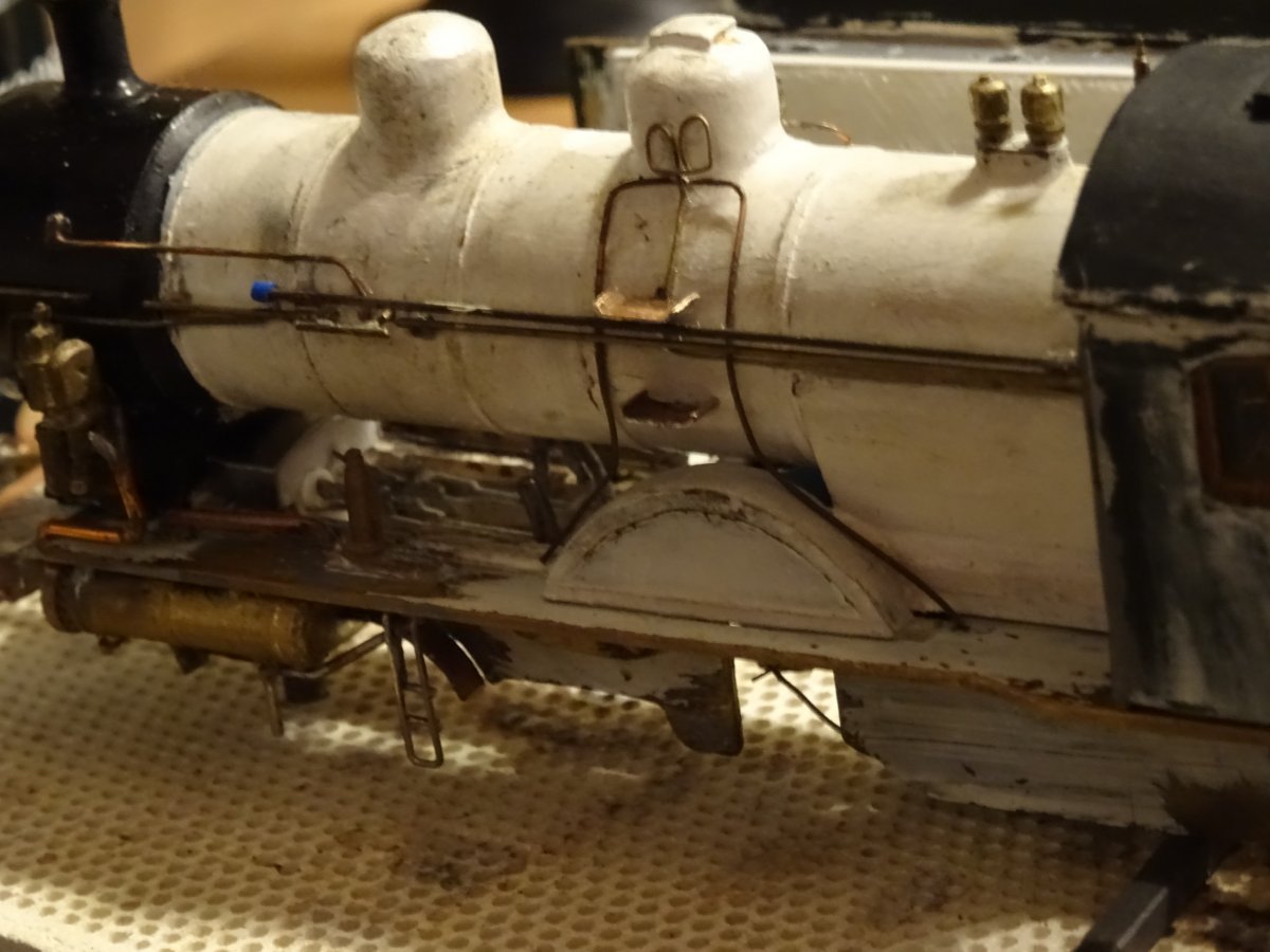

Een tijd niet gepost hier, maar er is wel wat gebeurd. De loc is nu bijna af.
Een samenvatting van het voorafgaande.
Werkzaamheden aan de tender.
Bevestiging stroomkoppeling aan de tenderzijde
Detaillering aan het onderstel; gemaakt uit styreen en stukjes messing. Toen dat erop zat waren de verhouding verkeerd, en bleek dat e bak te smal was, dus breder gemaakt door er meer lagen op de zijwanden aan te brengen en de rest opnieuw af te werken.
En dan verder met de loc.
Binnenliggend drijfwerk; stukjes aluminium, messing en styreen
trapjes naar de zanddom, voorverwarmer + pomp (MK), krik (Philotrain), Coale veiligheden (ik vermoed Weinert, een toevalsvondst, maar het zijn precies de goede)
Trapjes voor loc en tender
Enzovoort.... tot alles erop en eraan zit.
En dan spuiten
verder afwerken: zwart en messing toevoegen
Handgrepen, nummerplaten, biezen (Pressfix, van GM&S, geweldig om mee te werken)
Deurtje tussen loc en tender. Houten plaat bij achterzijde machinistenhuis moet wat gladder gemaakt worden --al maakt de foto het weer erger dan het is.
transfers van de nummers op bufferbalk voor en achterwand tender zijn inmiddels aangebracht.
Wat is er nog te doen? Messing onlijsting van de voorraampjes van het machinistenhuis; aankleding van de tender met kolen en stookgereedschap; koppeling en slangen voorzijde. Misschien nog iets om de asbak onder de vuurkist een beetje aan te geven, in die regio is het nu wat leeg.
