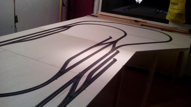

Een havenbaantje naar Noord Duits voorbeeld met de mogelijkheid,
om naar een kopstation te gaan aan de rechterkant.
Wie ziet er iets in en moeten er veranderingen plaats vinden.

Leuk een Noord Duitse haven! Persoonlijk zou ik de lokloods opofferen voor een industrieloods of een losspoor, je hebt dan meer rangeermogelijkheden.  De enige reden (behalve dat een loods leuk is) om een lokloods te plaatsen is als er stoomlocomotieven overnachten. Met welk materieel wil je gaan rijden?
Groet, Gert-Jan

Een paar aanpassingen gedaan.

Ziet er leuk uit. Veel mogelijkheden om te rangeren.
Twee zaken waar je naar kan kijken:
  • De meeste sporen lopen precies netjes parallel met de voorkant van de module. Net een beetje schuin leggen geeft een ruimer en speelser effect. Hoeft echt niet veel te zijn.
  • De twee parallelle sporen linksvoor: kan je de achterste van de twee niet licht afbuigen? Of vanaf het voorste spoor af laten takken? Het is nu zo "saai" parallel. Zeker als de achterste een tankspoor is en de voorste een kraan heeft: veiligheids-technisch is het lekker ze wat uit elkaar te trekken.
Al enig idee of je een bepaalde periode/maatschappij aan wilt hangen? Ik vraag het omdat de lengte van de rijtuigen/goederenwagens wel invloed heeft op hoe lekker je ontwerp "werkt".
Reinout

Om het iets speelser te maken heb je volkomen gelijk maar welke kant moet ik kiezen het plan van onderen iets schuin naar boven?
Het bovenste linkerspoor kan zeker iets afbuigen en is een goed idee.
De periode III is mijn bedoeling zal moeten zoeken wat voor soort materiaal er mee gereden werd in de zestiger jaren.
Grt Frans

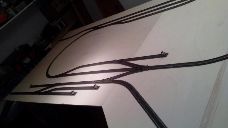

Plan iets speelser gemaakt.

Ziet er op deze manier al veel ruimer uit. Toch grappig hoeveel effect het kan hebben :) Voordeel is ook dat het langer en ruimer overkomt.
Ik zie dat je in het midden vooraan het huis van de havenmeester hebt gepland? En rechts voor een industrieloods? Zoiets kan het visueel interessant maken omdat je "om het gebouw heen moet kijken". Daardoor lijkt de baan groter omdat je hem in meerdere scenes verdeelt.
Nou, bouwen maar!  ;D
Reinout
