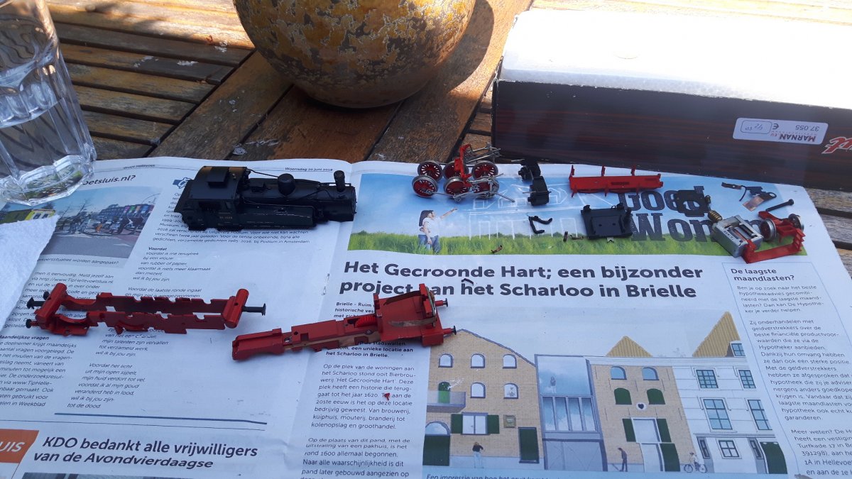

Van de week was deel 1 voor de uitvoering van een idee binnengekomen.
Vandaag kwam deel 2 binnen.
Ik zal toch nog wat extra onderdelen zelf moeten maken of bestellen. Er zitten toch een hoop dingen aan een locomotief waar ik geen flauw benul van had.
Deze t 9.3 moet trouwens enigzins gaan lijken op een t 9.1 of een t 9 Langenschwalbach. Zal niet helemaal precies gaan lukken, de drijfwielen zijn te groot evenals de wielen van de voorloopas, die naar de achterkant moet verhuizen. En dat is nog maar het begin... Maar goed ik ga er tegenaan.
Bedenk ik me net dat ik vergeten ben om een foto te maken van de zandwagen nu die af is. Die houden jullie te goed.
Laatst bewerkt op: 30 June 2018, 15:43:02 door vanderHoek

Mooi, de onderkant is ontleedt.

Zo voelde het wel. Ik kan leuk dingen van plastic in elkaar zetten met een handleiding. De rest messing, dingen nabouwen naar een voorbeeld is een heel stuk... Nou ja, nog wat onderontwikkeld. Dit is een leuk project om er wat ervaring mee op te doen. Is het Hoge School Modelbouw? Zeker niet. Ik heb het ermee naar mijn zin. Loop tegen wat uitdagingen en probeer daar weer een oplossing voor te bedenken.
Waar ik geen oplossing voor bedacht heb is de aandrijving. De gehele bovenkant is een stuk naar achteren geplaatst. Die zelfde bovenkant is echter een massief stuk metaal. Aangezien ik geen geen idee heb hoe het metaal wat in de weg zit eruit te frezen wordt het een statisch model... Misschien kan ik ooit nog eens een aandrijving in een wagon of rijtuig bouwen. Eerst dit maar eens af maken.
Foto's? Ja die heb ik.
Even proefpassen.
De vorderingen tot nu toe.
En nog eentje uit een andere hoek. Dat rare uitsteeksel gaat er nog vanaf, dat doet nu nog dienst als extra referentiepunt. Ook een stuk van de achterkant van het chassis wat ik eraan gemaakt heb moet er weer vanaf. Anders past namelijk de kortkoppelingen er niet op... Tja, iets met plannen wat ik dus vergeten ben.
Vanmiddag om 3 uur begint mijn vakantie, dus dadelijk tussen het gezin door tijd genoeg om te bouwen.

Verbouwen aan modellen vind ik een vak apart, zolang ik dat zelf nog niet ervaren heb kan/zal ik er niet over oordelen.
Ben het wel met je eens dat het een uitdaging is om materieel te verbouwen of zelf te bouwen.
Als je het leuk vind om te doen, vooral doorgaan
Gr Koen.
